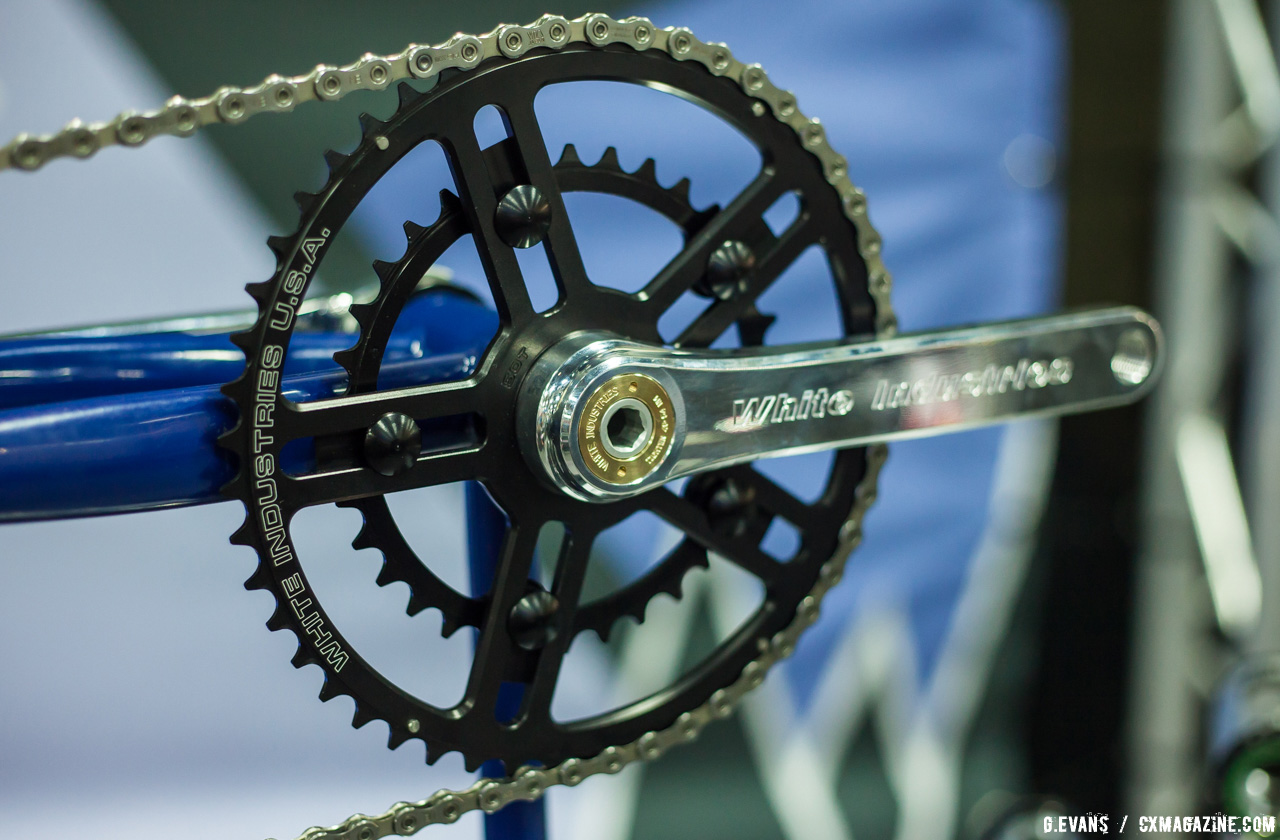

Sehr, sehr interessant finde ich auch die Lösung von White Industries, wo ans große Spezialblatt ein kleines mit jeder nur denkbaren Zähnezahl und so ziemlich jedem Lochkreis geschraubt werden kann, solange es für fünf Arme gedacht ist:
https://www.whiteind.com/product-category/cranks/
Ja, finde ich auch! Schön ist sie obendrein. Hab aber auch schon gelesen, dass die Blätter mit der Zeit locker sitzen und klappern. Kann aber auch sein, dass das Heine verbreitet hat :)
