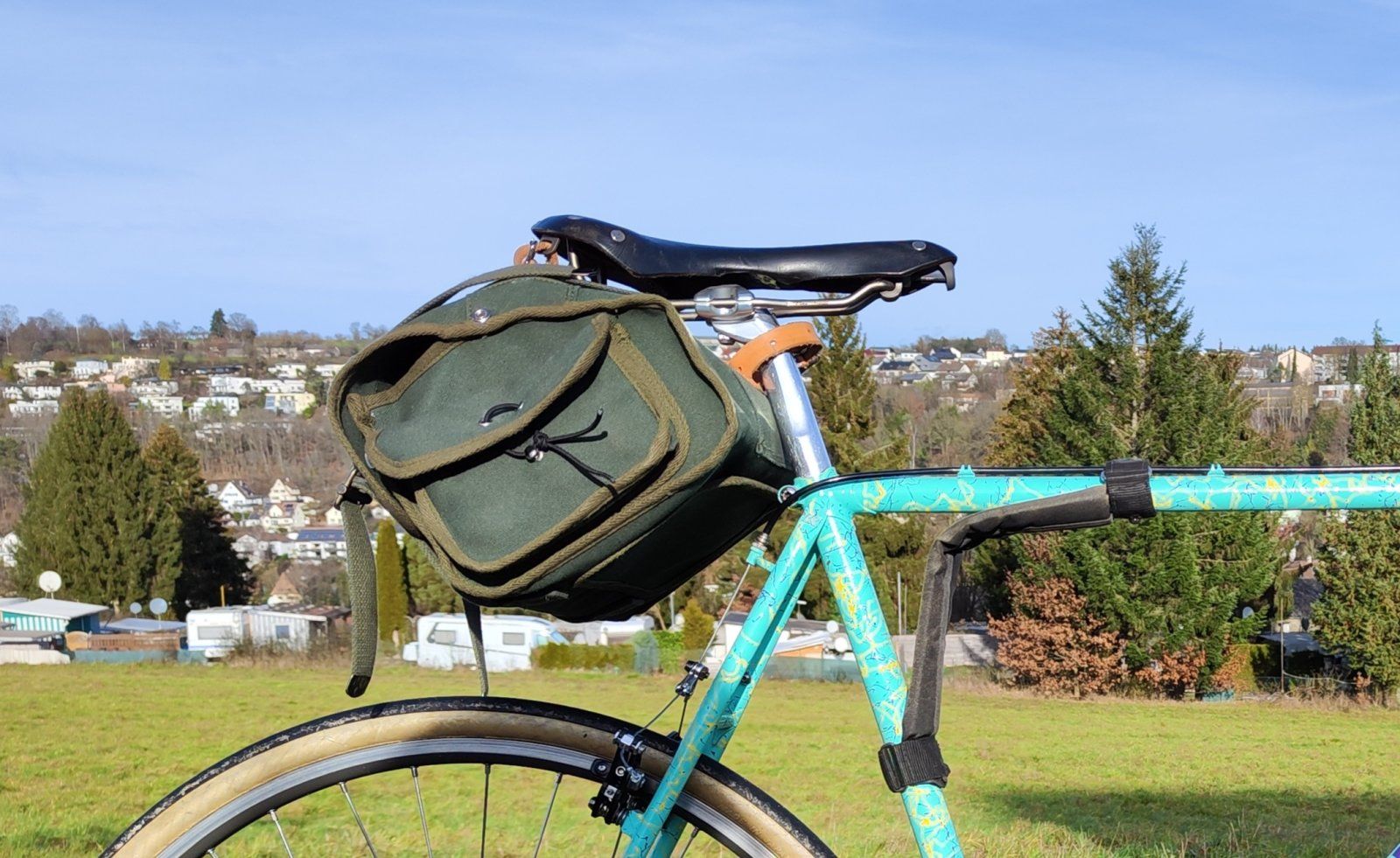

aber würde beim stoff nicht ähnlich eines Drachens oder eine Zelt nicht auch nur ein Rahmen genügen den du dann mit dem Stoff verschweißt bzw bespannst um noch gewicht zu sparen
Ja, das geht natürlich auch. Dann sollte die Hülle aber recht straff sein oder die Rahmenteile wie beim Zelt in kleinen Taschen stecken, damit sich die volle Tasche nicht ausbeult, wo sie nicht soll.
Das probiere ich gern mal mit einer normalen Lenkertasche aus, die nach oben aufgeht.

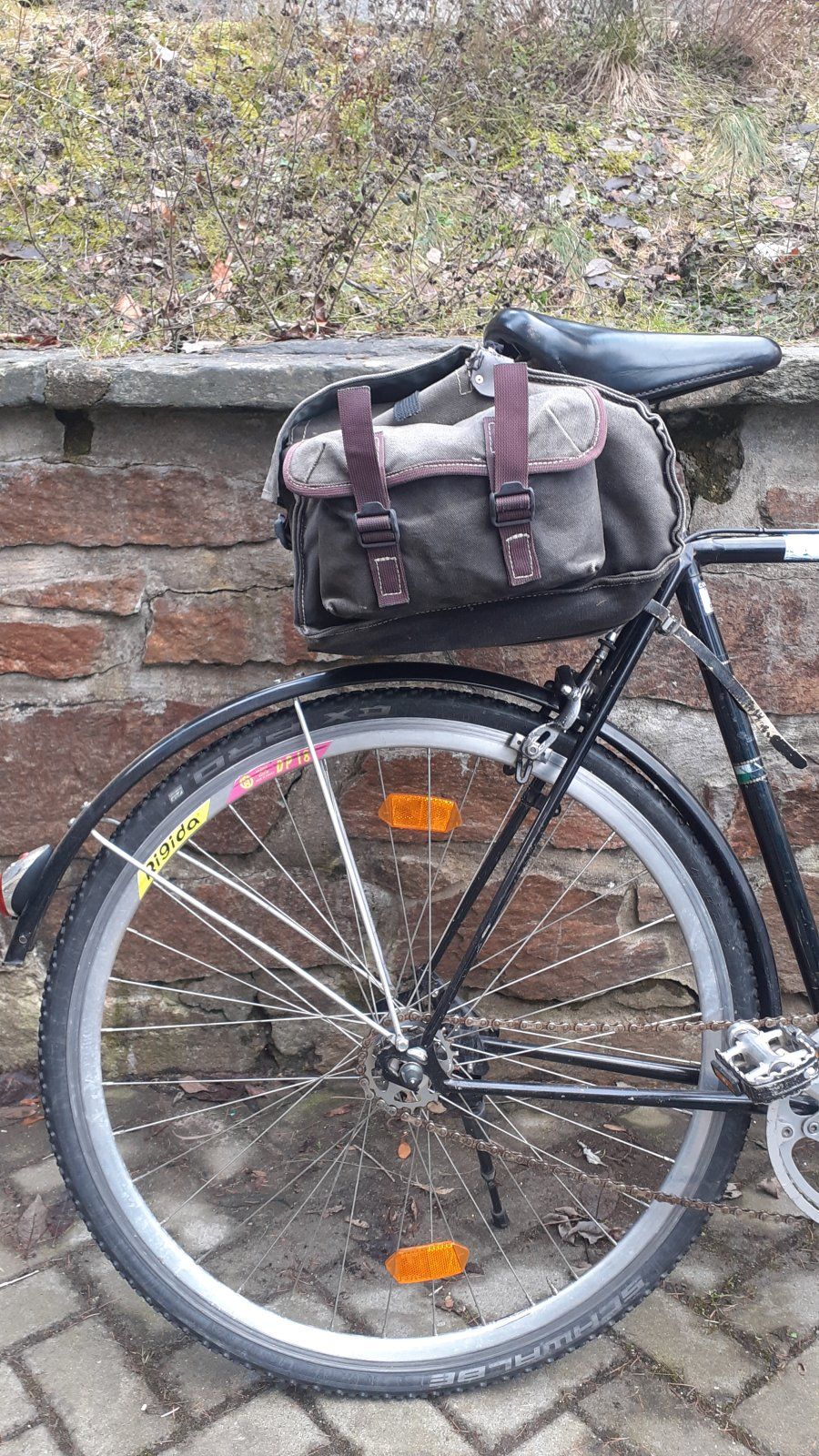

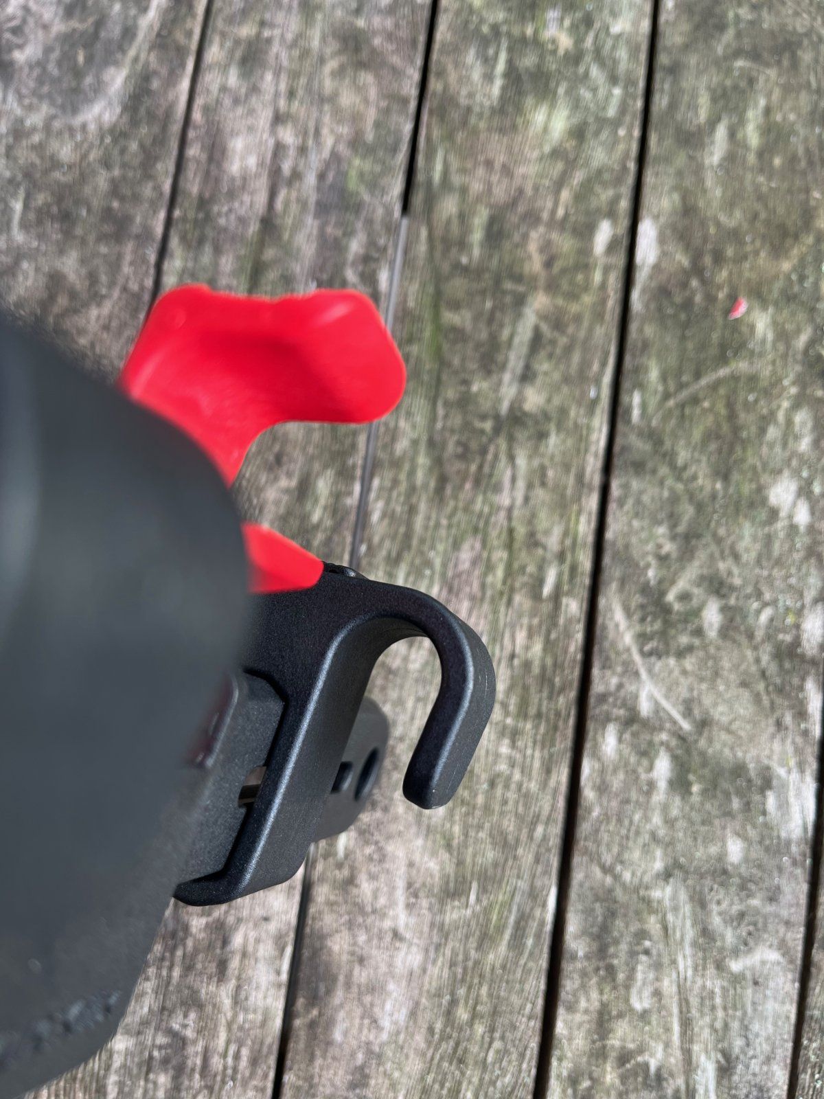

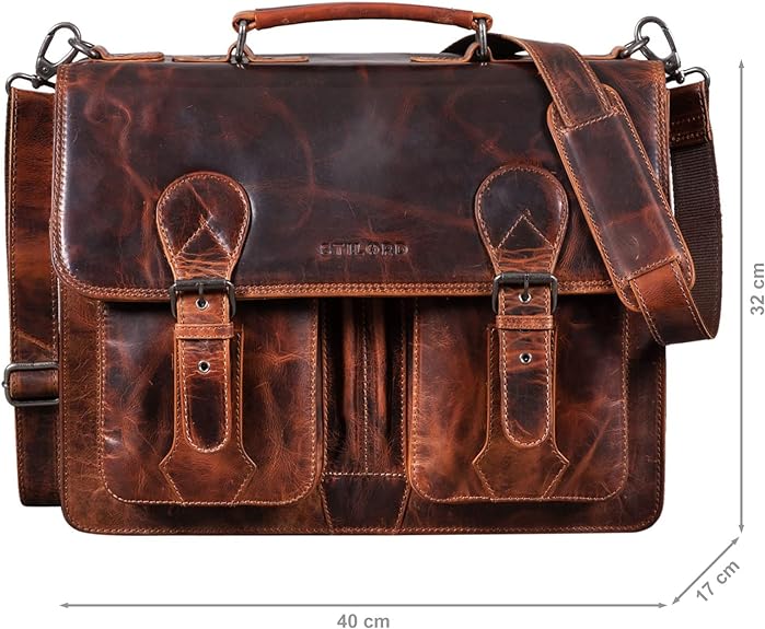

Ich möchte eine Leder-Aktentasche per KLICKfix am Klassiker befestigen. Dazu habe ich Fragen:
1. Die gelieferten Haken haben bei mir sehr viel Spiel. Darf/Soll das so oder gibt es Abhilfe?
2. Gibt es auch Schienen/Haken zur zusätzlichen Sicherung unten an der Tasche bzw. an der Strebe?
Die Klickfix-Halter rechnen mit 10 oder 12 mm dicken Streben, oder?
Dann wird es mit dem hinteren Träger am Flandria schwierig, wenn es gut aussehen soll (es geht doch um das Flandria und die Tasche soll hinten hin, oder?).
Wenn das Aussehen ohne Tasche nicht so wichtig ist, kannst Du ein Stück passende Polyamid-Benzinleitung vom Auto schlitzen und über den Träger schieben; das hatten wir hier schonmal:
https://www.rennrad-news.de/forum/t...en-befestigung-diy.177167/page-3#post-5146725
Die Klickfix-Halter finde ich gerenell etwas unglücklich, da gibt es bessere von anderen Herstellern, die sich mit Einsätzen auf verschiedene Streben anpassen lassen. Ortlieb z.B., aber mittlerweile auch fast alle anderen. Dort gibt es auch anschraubbare "Nasen" für die untere Befestigung.
8 bis 16 mm. Es gibt aber auch die Vario Clips, wo man die Klemmung per Schraube einstellen kann. Die finde ich aber nicht bei den separaten Schienen zum Nachrüsten.
Ja, es geht um mein Flandria.
Du hast recht: Am Gepäckträger selbst würde ich nur ungern etwas montieren müssen. Leidet der Lack eigentlich durch die Haken auf Dauer?
Ja, das passiert auch bei Pulverbeschichtungen relativ schnell. Aber es macht nix, wenn das Rad häufig mit Tasche gefahren wird, weil dann erstmal sehr lange nicht viel rostet - der Gammel wird ja immer wieder abgeschubbert.

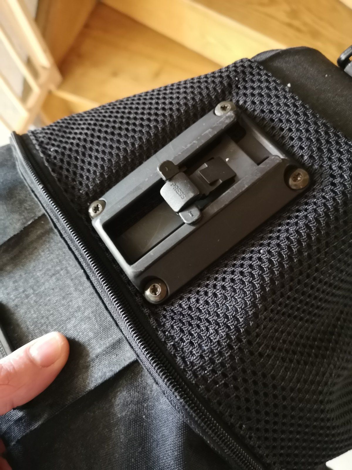

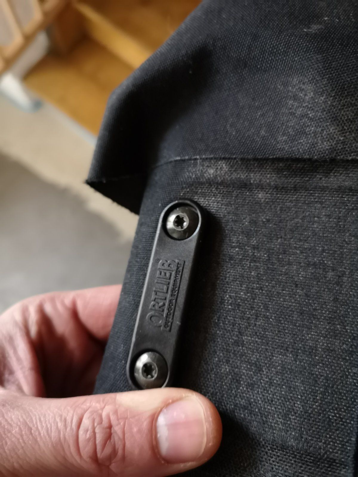

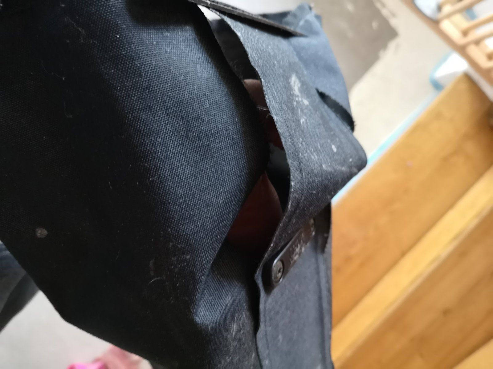

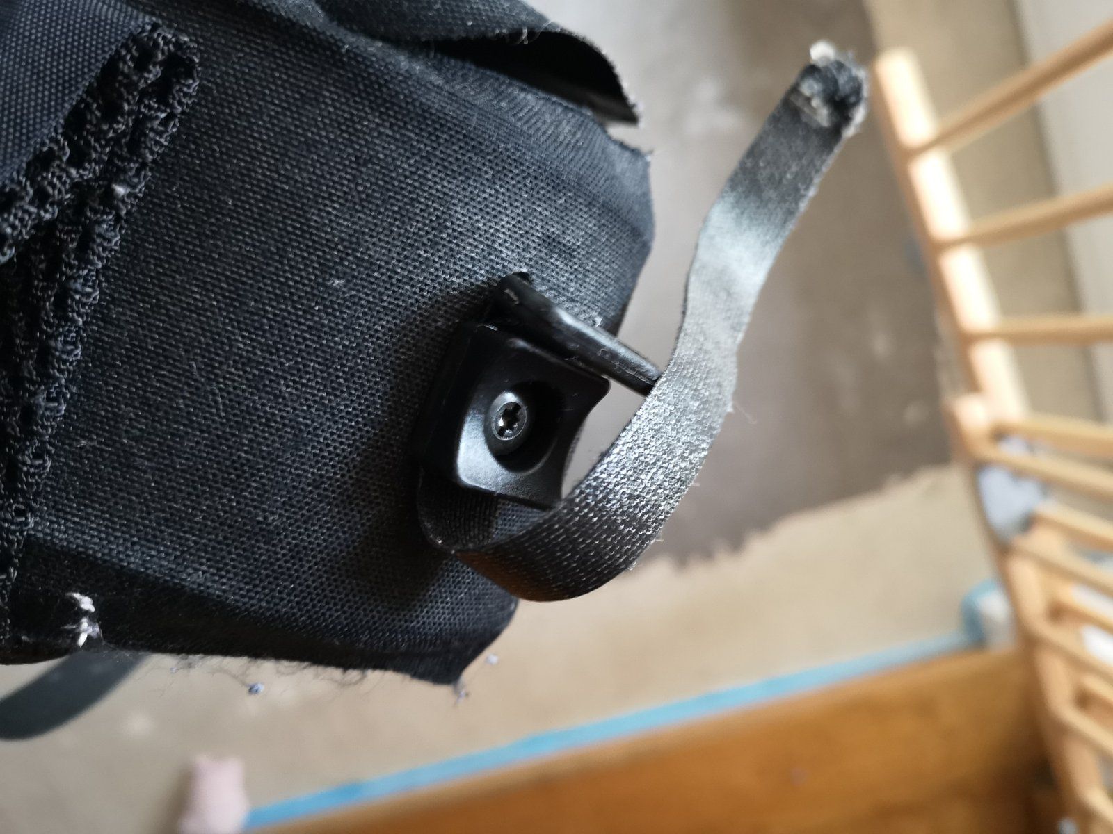

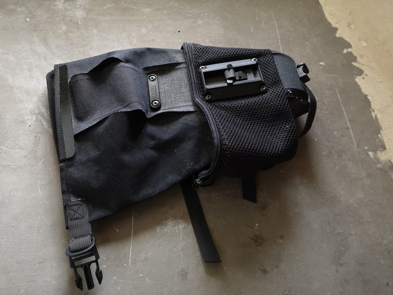

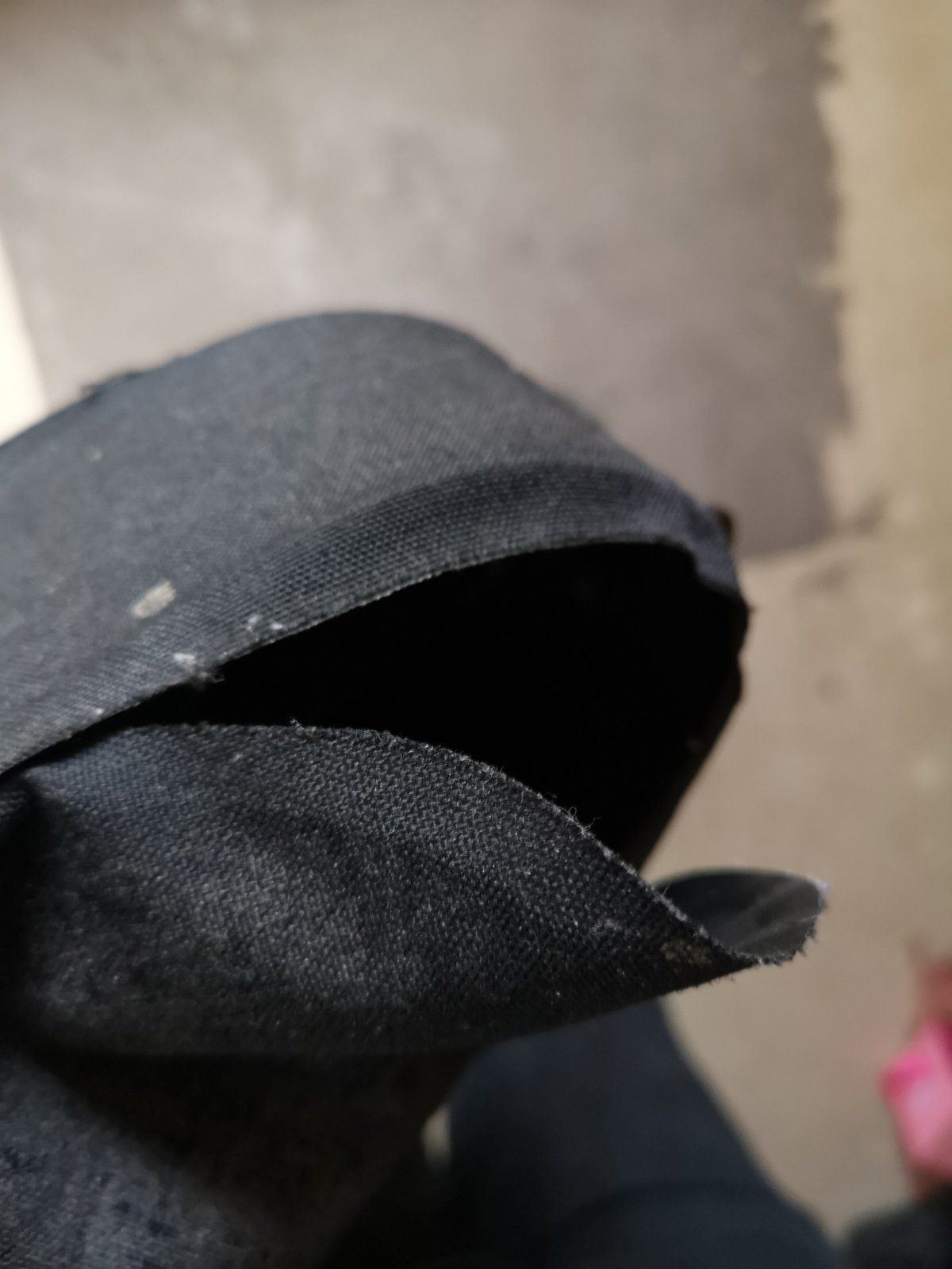

Ahoj. Ich hab gestern eine Ortlieb Tasche oder besser deren Wrack bekommen. Die Nähte sind aufgeleimt, die Halterung fehlt. Lohnt es sich die wieder zurecht zu machen? Ich würde die einfach zerlegen, nähen. Halterung? Hat jemand eine übrig, oder ich Bau einfach eine andere dran, hab noch 10-15 kleine Satteltaschen.

Ich find's anhand der Bilder schwer zu sagen, wie gross die ist. Irgendwo zwischen Arschrakete und Schlauchtasche vermutlich ;-)
ICH mag an Satteltaschen nicht besonders, wenn die einen proprietären Halter brauchen und stehe da mehr auf Klett oder Riemen. Weil ich so eine Tasche mit Flickzeug etc. gern eben schnell an ein Rad pappe, mit dem ich gerade fahren will.
Kann man natürlich auch anders wollen ...
Die Ortlieb-Satteltaschen sind nicht übel, es gibt aber verschiedene Größen (Längen).
Deine scheint mir eine kleine zu sein. Die Mesh-Außentaschen habe ich so noch nicht gesehen, gut möglich, dass sie nachträglich drangekommen sind.
Nähen ist in Ordnung, die Nähte kannst Du anschließend von innen mit "Seam Grip" wieder wasserdicht bekommen.
Der Halter ist nicht teuer, sieht aber ohne Tasche doof aus.
Was mir bei diesem Baumuster aufgefallen ist: Relativ enganliegend unter einen schmalen Sattel geschnallt, berühren die Oberschenkel regelmäßig die Tasche. Sie wird zu früh zu breit.
Dagegen hilft, den vorderen Kletthalter an der Sattelstütze nicht zu nutzen und die Tasche am Halter möglichst weit hinten zu befestigen; dafür ist das Gegenstück an der Tasche verschiebbar.
Beim Betrachten der Fotos mit den aufgegangenen Klebenähten bin ich zum gegenteiligen Urteil gelangt.
Auch wenn der Produktdesigner ein tolles Produkt entwickelt hat (was Du vermutlich meinst), dürfen bei einer Tasche die Nähte nicht alle auf ganzer Länge aufgehen, niemals. Da stimmt irgendwas in der Fertigung nicht, was vermutlich aber erst nach Ablauf der Gewährleistung zum Tragen kommt. Fürchterliche Ressourcenverschwendung ist das in meinen Augen.
Ja, wäre Verschwendung. Deswegen dachte ich auch daran, sie zu reparieren. Für die Qualität spricht dieses Exemplar nicht. Mir scheint, die war nie genäht, immer geklebt.
