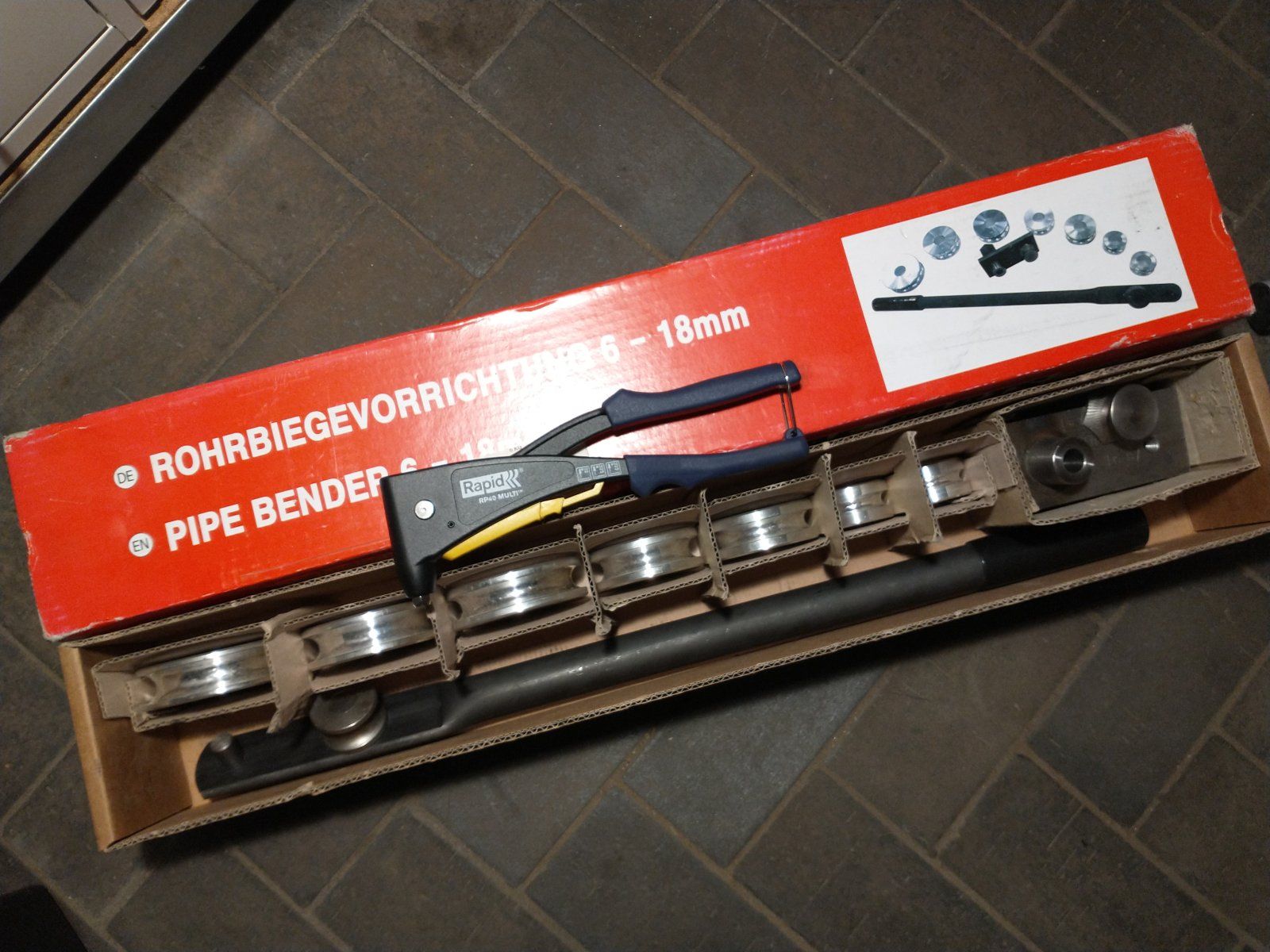

Aber den Rohrbieher schick ich dir gern, wenn du dich mal versuchen willst. Noch zwei 8mm Edelstahlrohre aus dem Baumarkt + Nietzange + Feile + Rohrschneider, fertig. ;)

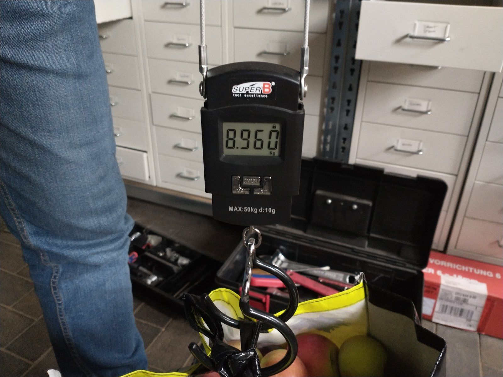

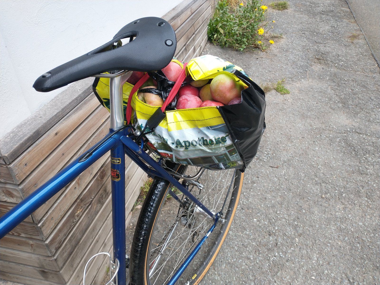

Eine ehemalige nette Kundin hat mir heute ein paar Äpfel auf Arbeit vorbeigebracht. Tja, aber wie bringt man die mit dem Rad nach Hause?
Der neue Träger musste also dafür herhalten. Aus Neugier hab ich den Beutel zu Hause an die Waage gehangen.. o_O
Für derartige Belastungen hab ich den natürlich absolut nicht gebaut, aber interessant was geht. Fuhr sich gut und unauffällig.
Was du da für einen Rohrbieger und was für einen Nieter du verwendet hast würde ich ganz gerne wissen.

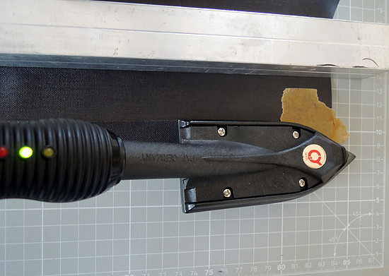

Unbedingt sinnvoll ist ein regelbares Miniaturbügeleisen, das auch wirklich heiß wird und die Breite der gewünschten Nähte einigermaßen gut trifft.
Dieses hier war viel zu groß, wurde für dicke Gewebe kaum heiß genug und ist dabei immer wieder ausgefallen:
Das hier kann alles sehr viel besser und wird im Ernstfall sogar heiß genug, um das Grundgewebe zu schmelzen:
Der Griffbereich hat eine dicke Silikonummantelung, damit die Finger nicht gegrillt werden:
Und die Zahlen auf dem Regler darf man beinahe glauben, sollte ihn aber während der Arbeit lieber mit einem Klebestreifen gegen unabsichtliches Verstellen sichern:
Nachteil ist der schnell abblätternde Chrom, der messerscharfe Kanten bildet - will man nicht so wirklich beim Umgang mit Geweben.
Besser, man schleift ihn an der Sohle gleich komplett weg und rundet ihre Kanten etwas ab.

Bügeln, bitteschön:
Für das 275-g-Gewebe passt hier eine Einstellung zwischen 200 und 250°, wobei 250 schon an der Grenze des Grundgewebes liegt. Die Werte auf dem Regler müssen natürlich nicht der Wahrheit entsprechen!
Wenn man das Bügeleisen am Anfang stetig hin und her bewegt, bleibt die Temperatur niedrig genug, um den Stoff nicht anzuschmelzen. Wenn der Kleber flüssig wird, sieht man das an den dunkleren/transparenteren Stellen der Naht. Dann das Bügeleisen mit mehr Druck langsamer bewegen oder auch mal einen Moment auf einer Stelle lassen, bis wirklich keine Blasen oder abstehenden Ränder mehr übrig sind - und unter Druck abkühlen lassen.
Aus Erfahrung:
Bügelt lieber nicht mit Vollgas über die Klebestreifen und legt euch Backpapier über und unter die Stoffteile neben der Naht, wenn das Bügeleisen zu breit ist.
Beim Abkühlen unter Druck muss man nicht wahnsinnig gewissenhaft sein, das hält zumindest mit dem PVC-Gewebe auch so (mit schwerem Cordura allerdings nicht).
Eine ordentliche Andrückrolle aus Metall würde diesen Job einfacher, schneller und besser machen - brauche ich noch.

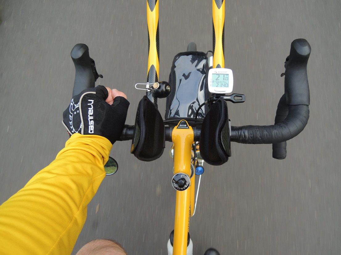

Nach einigen weiteren selbstgehäkelten Taschen und Trägern soll es heute um einen Sonderfall gehen, der weder häufig vorkommt, noch wahnsinnig viel Sinn ergibt:
Die Lenkertasche unterm Zeitfahraufsatz.
Natürlich könnte so ein Teil auch einfach am Aufsatz selbst fest sein, aber das Rad hatte halt schon so einen schönen Mini-Träger und ich bin mir auch nicht sicher, ob der Aufsatz immer montiert bleibt, oder immer der selbe.
Ausgangslage und Anforderung:
  • an diesem Rad eine Lenkertasche unterbringen, die den Platz vor dem Lenker in Höhe und Breite möglichst voll ausnutzt
  • ohne beim Schalten zu behindern
  • natürlich wasserdicht
  • nicht wahnsinnig schwer
  • schnell abnehmbar, wackel- und klapperfrei
  • mit abnehmbaren, separaten Außentaschen für Kleinzeug, weil man die eigentliche Tasche während der Fahrt ja nicht öffnen kann
  • und zumindest mit dem Wunsch, aerodynamische Nachteile einigermaßen zu vermeiden
Der wesentliche Nachteil einer großen Tasche unterm Lenkeraufsatz ist natürlich, dass man während der Fahrt nicht an den Inhalt kommt, bzw. eine entsprechende Auslegung recht kompliziert wäre.
warum nicht eine tasche die sobreit ist wie die runter geklappten armauflagen an den seiten links und rechts dann jeweil ein öffnung oben die sich mit hochklappen der armauflagen öffnen oder die öffnung über die armauflagen bei einen deckel zwischen den aufliegern. :idee::idee:
was sind das für auflieger?
Ganz ehrlich, das hatte ich auch überlegt! Genau SO!
Es war mir nur zu kompliziert. 😅
Das ist ein HED Cliplite, 360 g komplett.
berichte mal wie lang diese verschweißungen halten, bzw. dicht halten
An meinen anderen Taschen halten die Nähte seit zwei Jahren.
Spitze Ecken können von Anfang an undicht sein, dagegen hilft ein Tropfen "Seam Grip" von innen. Ansonsten ist bei mir bislang alles dicht.
Langfristig könnte eher die Beschichtung problematisch werden: Hält sie wirklich auf dem Stoff, wo die Rollverschlüsse immer wieder Knicke reinmachen? Schuffelt sie sich wirklich nicht ab, wenn sie außen liegt, und wird sie nicht von Schlüsseln usw. durchgeratscht, wenn sie innen liegt?
Auch nicht so schön: Das Polyestergewebe neigt an den Schnittkanten zum Ausfransen, da muss man nach dem Schweißen erstmal alles abschneiden, was noch Fäden zieht. Anschließend sollte eigentlich Ruhe sein.
