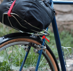

Ich hau es hier mal noch mit rein. Wollte einen Träger für einen Packsack und hab den für die Buddy-Tour vorher fix zusammengeschustert. Mit dem Rohrbieger gebogen, mit dem Schraubstock gequetscht und mit der Nietzange vernietet. Hat für die Tour gut funktioniert.
Mega gut. Aber du weißt doch... nur mit Preis hier bitte ;) Ich würd einen nehmen :D
Sehr sehr schön. Jetzt, wos passt, noch die Rohre richtig verlöten und in Serie damit.
Wie geht das mit den Bremszügen? Wird das nicht mal knapp beim Bremsen?
Man sieht es in der Perspektive schlecht, aber da ist ausreichens Platz!
Dachte ja das wird ne schnelle Nummer :rolleyes:
Aber den Rohrbieher schick ich dir gern, wenn du dich mal versuchen willst. Noch zwei 8mm Edelstahlrohre aus dem Baumarkt + Nietzange + Feile + Rohrschneider, fertig. ;)
Federt der nicht durch bis auf das Schutzblech?
Ich würde erwägen, noch eine Versteifung auf die cantisockel zu bauen.
Wenn der relativ frei schwingen kann, führt das zum Bruch.
Entschuldigt den Pessimismus, aber ich hab schon viele Gepäckträger gebrochen gesehen...
@roykoeln - Der federt nicht wirklich, weil der mittlere Teil mit Bogen sich auf der unteren Querstütze zusätzlich abstützt.
