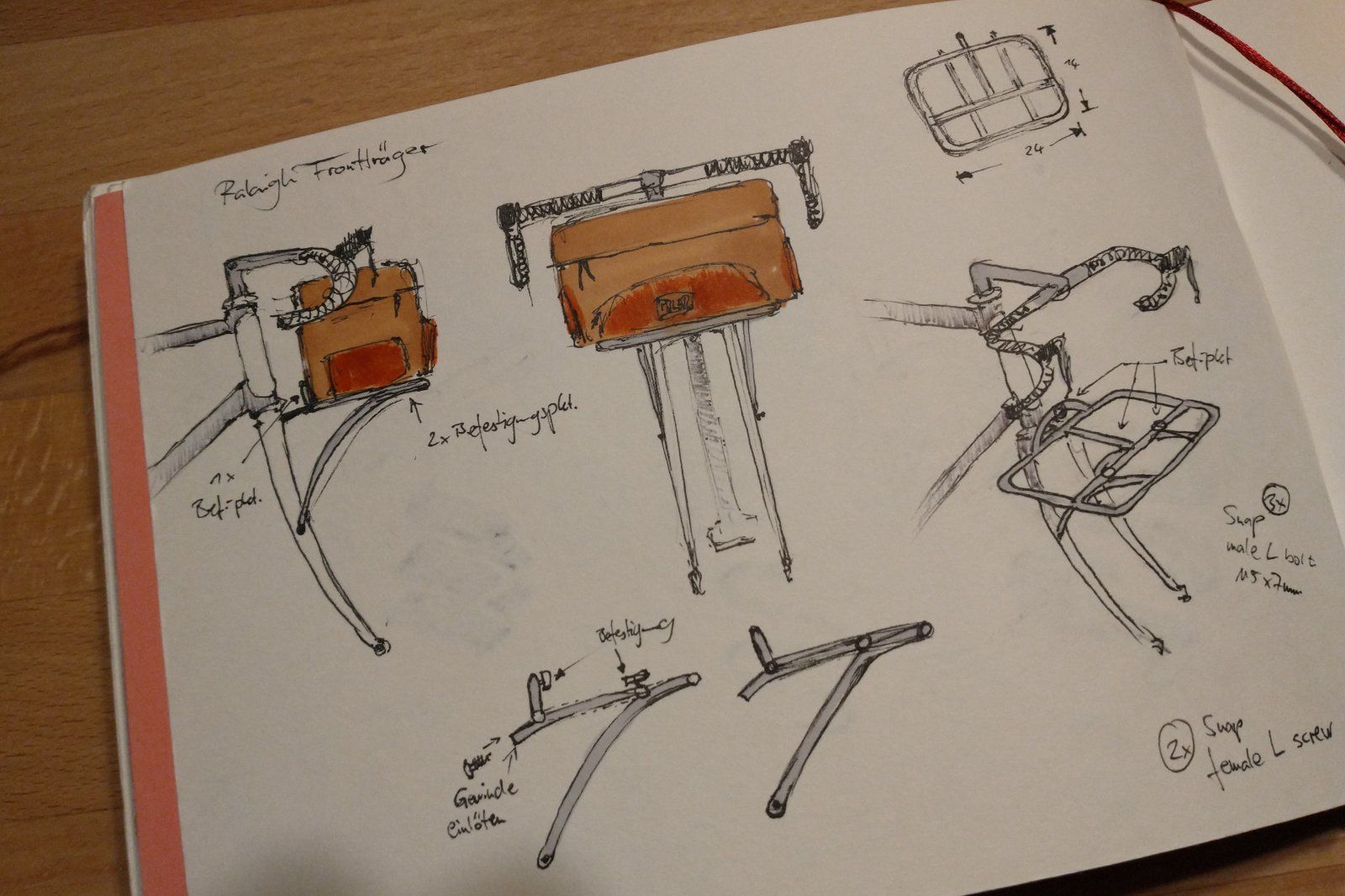

Den ersten Anlauf will ich mit einer festeren Fototasche probieren. Hier der grobe Plan:
ich glaube in irgend einem Thread hatte schon mal den Link auf Waxwingbags gepostet. Die haben was für die Montage im Programm (Dock-it und RaClips). Ob das was taugt weiss ich nicht. Klick.
die Lösung mit den SNAP find ich interessant. Bin gespannt auf Erfahrungen.
Erst einfach einrasten, dann völlig ausrasten? 😅
Toll gezeichnet jedenfalls.
So ähnlich dachte ich mir das auch, aber ohne Magnet am hinteren Teil. Den Job könnte nach wie vor ein simpler Riemen an der Tasche erledigen, der nur kurz nach oben über den nicht zu langen Fortsatz am Träger gelupft werden muss.
Zwei Magnethalter mit unterschiedlicher Auslöserichtung dürften schwierig bzw. unmöglich werden, also hochkant am Träger lieber gar kein zusätzliches Element, keine Verriegelung, kein Decaleur, nur die "Rohrnase".
  • Die Tasche würde eine stabile, verwindungssteife Bodenplatte bekommen (Sperrholz), innen oder außen.
  • Fest an dieser Platte wären drei oder vier Fidlock-Females, fest am Träger ihre Gegenstücke.
    Die Fidlocks tragen dann das komplette Gewicht, weil die Tasche ja nicht mehr auf dem eigentlichen Träger aufliegt; der Träger kann entsprechend minimalistisch ausfallen und verbindet gewissermaßen nur noch die Fidlocks miteinander und mit der Gabel. Das dürfte kein Problem werden, weil Lenkertaschen nicht wirklich wahnsinnig schwer beladen werden.
  • Unter einem Rennlenker kann die Auslöserichtung der Tasche dann nur in Fahrtrichtung sein.
    Deshalb brauchen die Fidlocks eine mechanische Sicherung, um eben beim harten Bremsen nicht einfach die Tasche abzuwerfen. Dafür bietet sich die "Pull"-Variante mit Stoffzipper an, mit der Aufgabe, alle drei oder vier Zipper synchron zu verbinden (oder zumindest zwei). Zu klären wäre noch, ob die Verriegelung den Kräften beim Bremsen standhält, aber so irre groß sind die nun auch wieder nicht.
Als optischer Makel könnte empfunden werden, dass die Tasche über dem Träger schwebt, statt satt auf ihm aufzuliegen; mit einem kaum sichtbaren Minimalträger könnte das aber auch gerade der Gag daran sein.
Als Makel in der Handhabung der Tasche könnte empfunden werden, dass sie ohne Träger auch immer nur auf ihren Füßchen steht und keine glatte Unterseite hat, aber das haben käufliche Taschen mit Klett-, Schnapp- oder Schnürverschlüssen auf der Unterseite auch nicht.

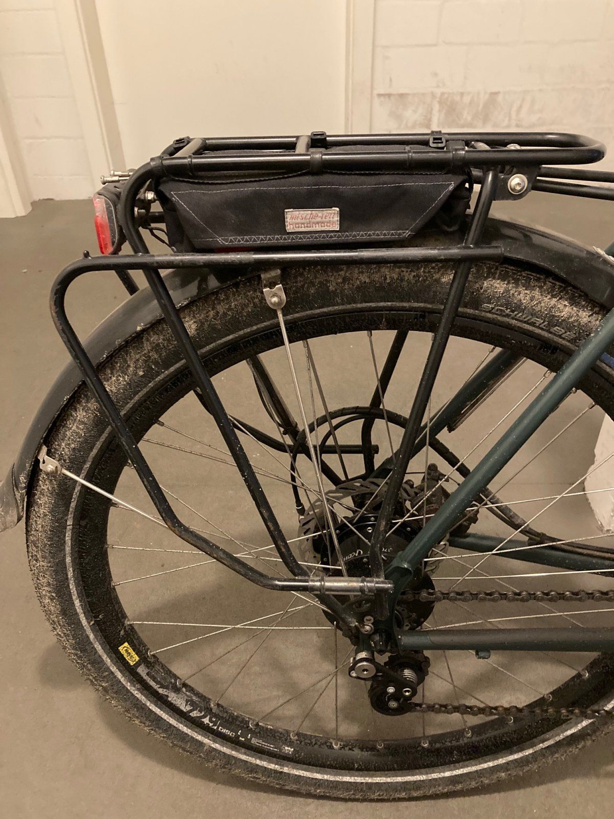

@roykoeln Warum nicht Aluminium statt Titan? Oder Kohlefaser ("Drachenstab")?
Muss die Strebe denn irgendwo festgeschweißt werden? Oder wirklich viel aushalten?
Ja, die Streben sind die vordere Abstützung des Gepäckträgers gegen die Gabel, Anlöter in mittlerer Höhe. Auf dem Träger sitzt die GB 28 mit Gepäck für 1200 km. :D
Alu hatte ich, das ist zu weich. Es gibt noch eine Versteifung zum Schutzblech hin, aber die trägt auch nicht viel, obwohl das Blech recht steif ist.
Alles geschraubt.

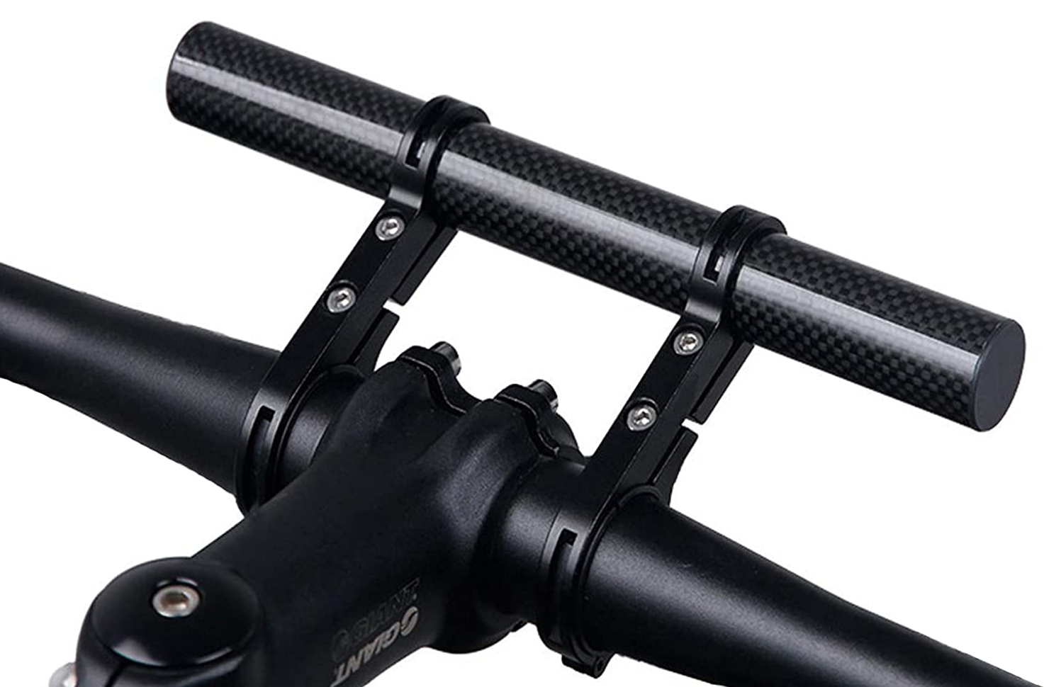

Zum Tieferlegen eines Klickfixhalters wäre auch auch sowas hier geeignet:

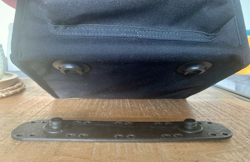

Hier kann man das Gegenstück der Restrap Tasche sehen.
Bild von hier geklaut: https://www.ebay-kleinanzeigen.de/s...-bag-l-gravel-bikepacking/1985249173-217-2135
Das sieht doch den von mir erwähnten Restrap Tasche plus Halterung sehr ähnlich.
Ja, das ist schon fast genau, was wir vorhaben. Die Fidlocks haben hier keine Verriegelung, der Sache traue ich nicht so recht. Und die Tasche braucht trotzdem eine große Auflagefläche auf dem Träger.
Genau so einen Restrap Rando-Bag im größeren Format hatte ich mir letztes Jahr bestellt und war bitter enttäuscht. Schwer, fummelig, nicht wirklich groß und ohne jeden Regenschutz, die Kanten bleiben gegenüber dem Deckel mehr oder weniger offen. Die Fidlocks und den Gegenhalter hatte er überhaupt nicht und ging sofort wieder zurück, wenn auch nicht aus diesem Grund.
Der Specialized Pizza-Bag ist da in jeder Hinsicht deutlich (!) besser, war derzeit auch billiger und die Befestigung mit breiten Klettstreifen ist kein Fehler, wenn man die Tasche nicht häufiger abnehmen will, als man fährt.

Die mittlere Strebe vom Gepäckträger ist mit dem Schutzblech verschraubt, das trägt nicht viel. Die Hauptlast nimmt die Strebe zur Gabel.
Braucht noch jemand 5 mm Titanrohr?
5 mm Titanrohr wäre evtl. für Schutzblechstreben interessant. Wie lässt sich das biegen? Und in welchen Längen ist das verfügbar?
