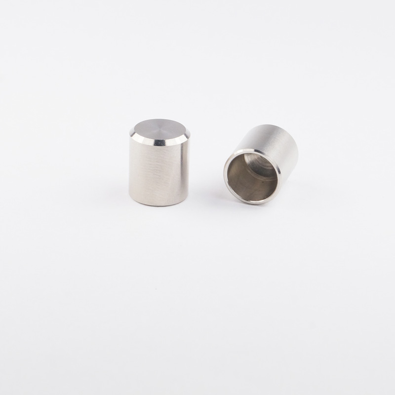

Bei den Endkappen denke ich gerade so: WAAAAAAS?!??
Danach in rostfrei habe ich jahrelang gesucht, aber immer nur noch welche aus normalem Stahl gefunden.
Und weil es einem anderen Forumskollege da nicht besser ging, hat er wohl gerade einen Sack voll davon selbstgedreht.
Helft mir mal auf die Sprünge: Wofür sollen die Endkappen sein?
:idee:
Quasi zu spät? Mist! o_O Hatte auch noch anderen Kram aus dem Edelstahlgeländerzubehör bestellt, aber da hatten die realen Abmessungen nicht mit der Zeichnung überein gestimmt.
Naja, ja-nee, mit Füßchen wird das eigentlich sogar einfacher, nur halt nicht so schön. :D
Die Kappen aus dem Geländerzubehör kenne ich auch, fand sie aber arg grobschlächtig und schwer, Also, falls es die selben sind.
Woher meine ersten derartigen Hülsen mal stammten, weiß ich nicht mehr, aber die Durchgangsbohrungen waren da schon drin. Nachdem ich die nie wieder irgendwo gefunden hatte, bin ich auf (natürlich rostende) "Rosetten UZ" umgeschwenkt, die eigentlich als Einziehschutz im Holzbau verwendet werden. Die sind aber nur 8 mm hoch, also ist man damit beschränkt auf 8 mm dicke Rohre und muss sehr genau "treffen".
Die Suche nach "Endkappe rosfrei", "Rosette rostfrei", "Hülse rostfrei", bzw. jeweils mit Edelstahl oder VA statt rostfrei und noch einer ganzen Reihe anderer Suchbegriffe führte nie zu irgendwas sinnvollem.
Wie hast Du die Teile denn gefunden?
@mic-robi 😜

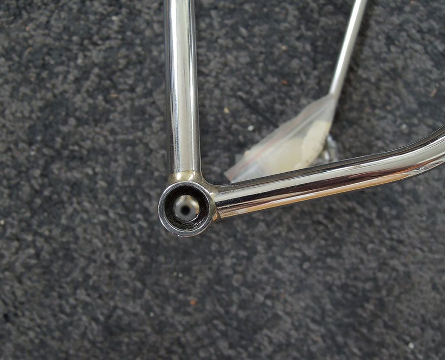

Na, dafür brauchen wir die:
dscn9400-jpg.1035193
Wenn ich Arbeit vermeiden kann, dann suche ich recht ausdauernd :D meist in der Bildersuche und dann über ähnliche Bilder. Der Ausgangspunkt müsste Edelstahlendkappe oder Edelstahlkappe gewesen sein.
Nach deiner "Holzeinzugshülse" mit Rosette.. etc. oder ähnlichem hatte ich auch gesucht, aber keinen richtigen Plan was das sein sollte... :idee: 🤯
