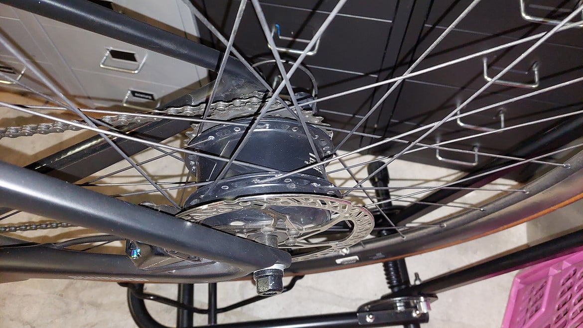

Das sind Schraubachsen wie man dies früher hatte nur etwas dicker im Durchmesser. So braucht also ein Bike mit Mahle ein extra Ausfallende.
Hier kann man es besser an meinen X35 erkennen
Schtimmd - was mich erstaunt, dass sich die Hersteller wieder auf offene Ausfallenden bei den entsprechenden Produktreihen einlassen.
Auch die Kombi/der Technikmix zwischen hinten und vorne bei den Laufrädern stellt letztlich einen ‚Aufwand‘ dar.
Was war noch mal der Grund bei dem Motor von Steckachsen Abstand zu nehmen?
Der Motor muss sich ja zur Drehmomentübertragung irgendwie am Rahmen abstützen. Das geht vermutlich am einfachsten per Formschluss zwischen Schraubachse und Ausfallende. Die Achse hat einen abgeflachten Bereich in dem wiederum eine recht massive "Scheibe mit Zapfen" greift. Der Zapfen stützt sich im Ausfallende ab.
Nachteil ist für mich (bzw. am Rad mit X35 Antrieb meiner Frau), dass zum Ausbau des Rades ein 8mm Inbus benötigt wird, der bei meinen Rädern nicht unbedingt zum "Standard Bordwerkzeug" gehört. Ansonsten kann ich bisher keinen Nachteil erkennen. Der Hinterradausbau ist eh etwas fummeliger als gewohnt, bedingt durch das ungewohnt hohe Gewicht und das Anschlusskabel. Ich muss aber gestehen, dass ich auch zwei Schnellspanner-Disc-Räder im Einsatz habe, die beide sehr problemlos sind, wenn man im Umgang ein paar Kleinigkeiten beachtet. Insofern bin bei da recht unvoreingenommen, wenn keine Steckachsen verbaut sind.
