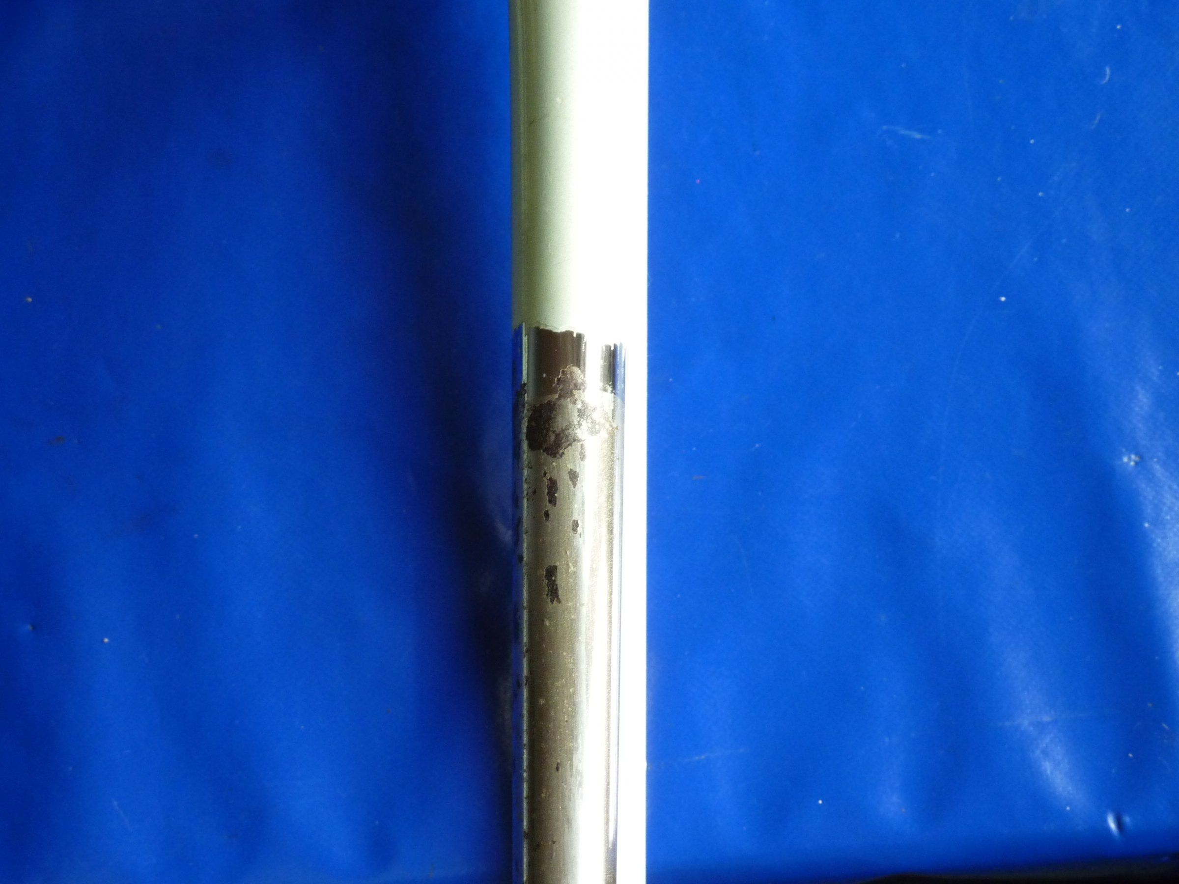

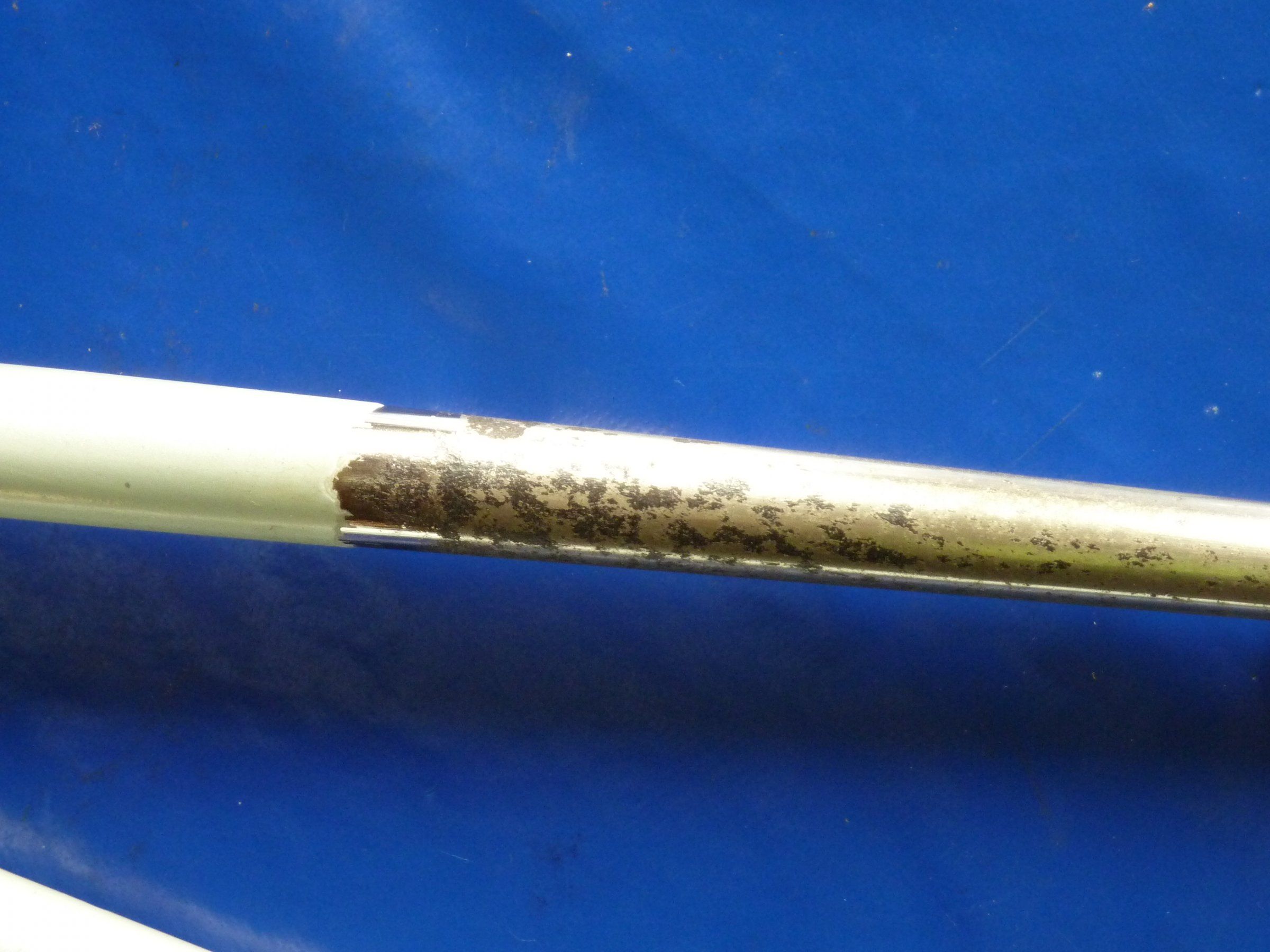

Kleiner Zwischenstand, Rost mit Glasfaser radiert, mit Owatrol getränkt, mit Glasfaser radiert, mit Poliermittel drübergewienert, Lack halbwegs rund gestutzt:

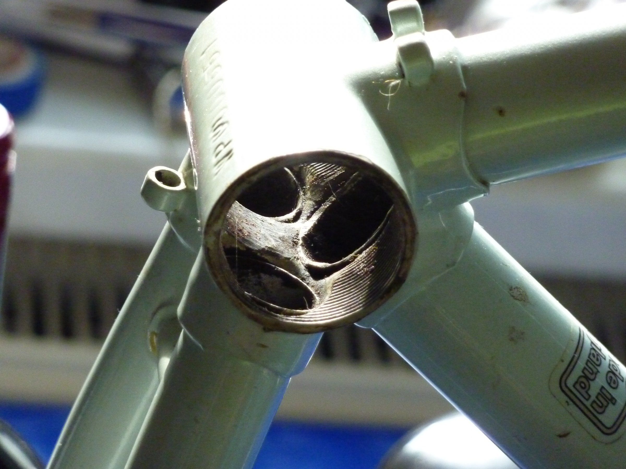

Zumindest sieht es im Tretlagergehäuse besser aus als auf dem Foto :)
Anhang anzeigen 473120Anhang anzeigen 473121
Reisst mich noch nicht vom Hocker.

Aus Interesse: Hast Du auch versucht, nur den Rost zu entfernen oder hast Du gleich das große Besteck rausgeholt? Wenn Du es versucht hast, würden mich Bilder dieses Schrittes interessieren, sofern vorhanden.
Um noch was produktives beizutragen: Ja, Laprade :)
Äh - das ist nur die Rostentfernung. Das einzige große Besteck war ein Cuttermesser um den losen Lack abzukratzen, sowie den Lackrand grob rund zu bekommen. Ansonsten habe ich bisher nur einen Glasfaserpinsel benutzt, dann Owatrol, Polierpaste, Glasfaser, Polierpaste.
Ich meinte, entweder Cola und Alufolie oder "meine" Ako-Pads
Alufolie ohne Cola war noch ein Versuch, aber ergebnislos abgebrochen. Ako-Pads brauche ich tatsächlich eine Quelle, in welchem Laden werden die verkauft? :)
In Drogerie- (DM, Rossmann etc.) oder normalen Supermärkten. Falls Du "dahinten" nix findest, sende ich Dir welche.
Na das bekomme ich hin, oder beauftrage die Genossin ;) Nichtsdestotrotz ist der Chrom so oder so großflächig hin, das ist ja nicht das Drama weil mit Owatrol konserviert und gut, aber ich habe so langsam Angst dass ich so tief ausradiere dass ein Loch drin ist:eek:
Kein Problem, hätte mich nur interessiert, weil ich mit den Pads und Chrom schon so manche (positive) Überraschung erlebt habe. Ich bin i.d.R. nicht der "Schritt für Schritt im Foto"-Festhalter, aber evtl. habe ich doch Fotos.
