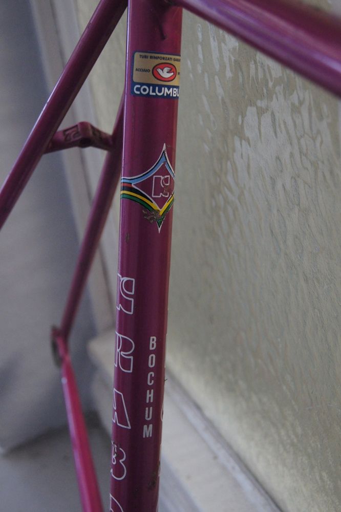

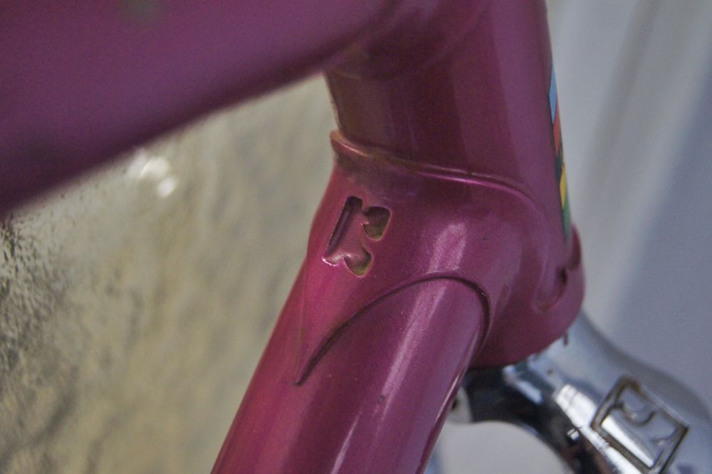

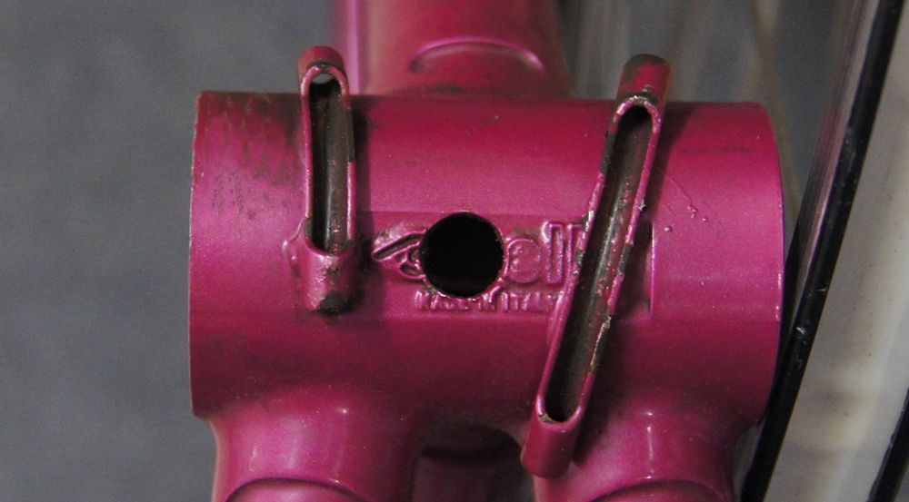

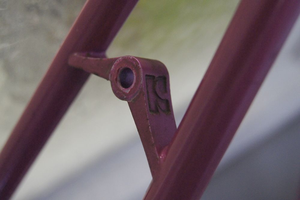

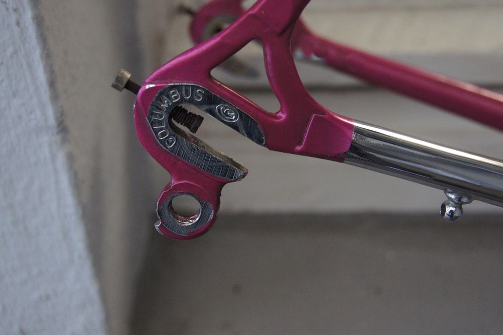

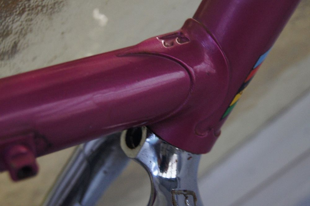

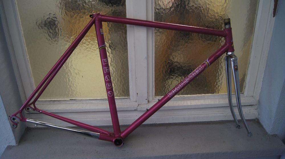

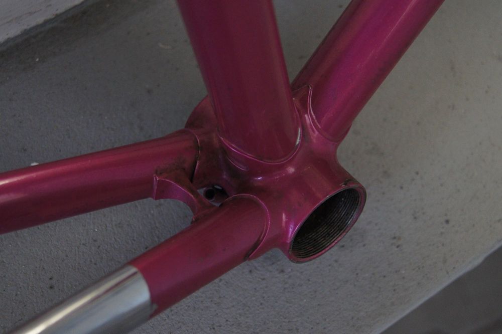

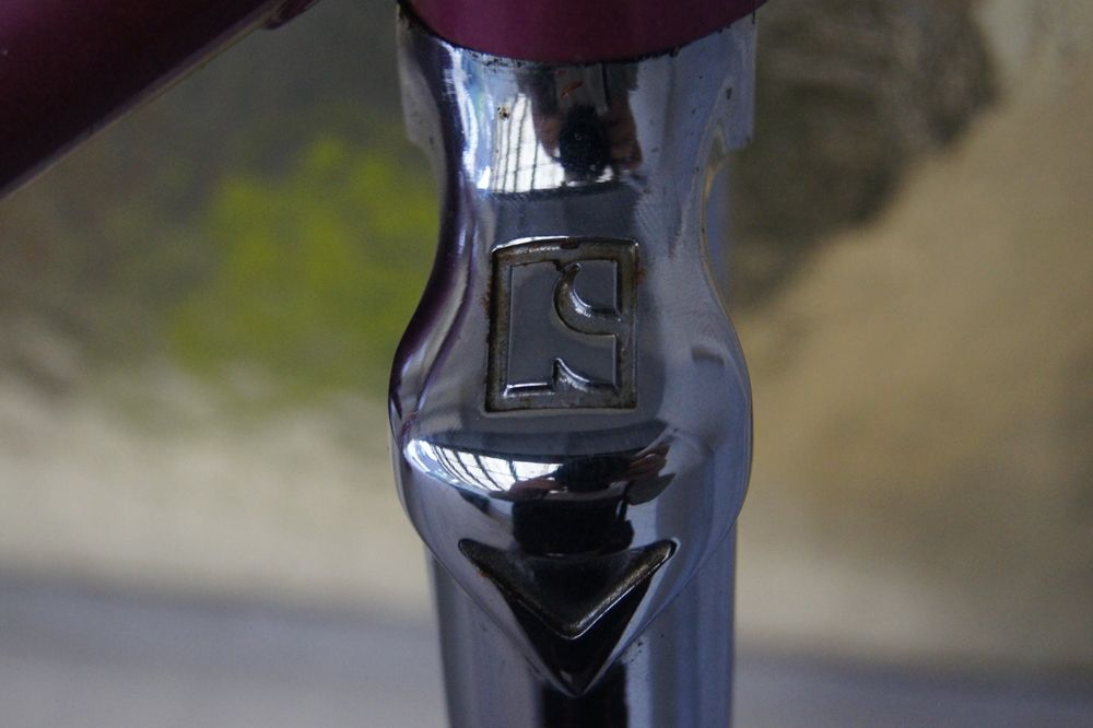

So, mein kleiner RH 52 Krauti ist da ! Erst mal nur rohe Bilder in ungeputzten Zustand, da ich spät nach Hause kam. Wie ich finde, ein hübscher Rahmen aus Columbus SL. Ich hatte mal im Steuerrohr und Sattelrohr gefummelt und geleuchtet, da sind keine Verstärkungen, also kein SLX. Ich habe daher auch wieder den original fast nicht mehr vorhandenen SL Sticker durch einen ebensolchen ersetzt. Auch die Gabel hat ja original noch die SL Aufkleber, die lasse ich so. Der Rahmen hat auch die Sicke im OR für die Zugführung und schöne Details/Pantos.
Ich mag ihn jetzt schon sehr ! Ich werde ihn nur sorgsam reinigen, da wo es Not tut etwas mit Nagellack austupfen, und sonst den lieben Gott einen guten Mann sein lassen.
Der Rahmen wiegt genau 1800g und die Gabel 620g. Jetzt muss ich mal gucken, ob das BSA oder ITA ist. Da G. Krautscheid ja wohl stets Campa favorisiert hat und die Tretlager-Box von Cinelli ist, tippe ich ja mal auf ITA.
Der Rahmen hat schon Aufnahmen für Inbus-Bremsbefestigung.
Anbei mal ein paar erste Eindrücke - ich freue mich, nachdem ich jetzt seit 30 Jahren im bzw. am Rande des Ruhrgebietes lebe, einen Rahmen aus dem "Pott" zu haben !

Ohne mir selber ( oder Euch ) Wasser in den Wein schütten zu wollen, muss ich aber auch 2,3 kleine Bemerkungen loswerden, die sich mit dem decken, was sich hier nach aufmerksamen Lesen des Krabo-Thread mit einigen eurer Beobachtungen deckt - es sind Kleinigkeiten, die mir gestern beim Reinigen des Rahmens aufgefallen sind.....
Der Rahmen sieht auf dem Foto schöner aus als er bei näherer Betrachtung ist, weil :
  • wie hier im Thread schon an anderer Stelle erwähnt, ist die Lackierung nicht sehr gut. Der Rahmen ist voll unterverchromt, der Lack sehr dünn. Zudem scheint mir, als wäre der Rahmen an manchen Stellen vor dem Lackieren nicht richtig entfettet gewesen - es gibt Lack-Würmchen/Falten, am einer Sitzstrebe auch eine dicke Nase
  • an der Sitzrohrmuffe finden sich Lötreste/Pickel, die nicht entfernt, sondern einfach mit überlackiert wurden
  • der kleine Steg, der hinterm TLG sitzt ist etwas schräg eingelötet worden
Das deckt sich mit dem, was ich hier z.T. gelesen habe, dass G. Krautscheid wohl eher "robust" gearbeitet hat und nicht unbedingt der Filigran-Künstler war/ist;)
Trotzdem ist es insgesamt immer noch ein sehr schöner Rahmen, der mir persönlich sehr gefällt !
