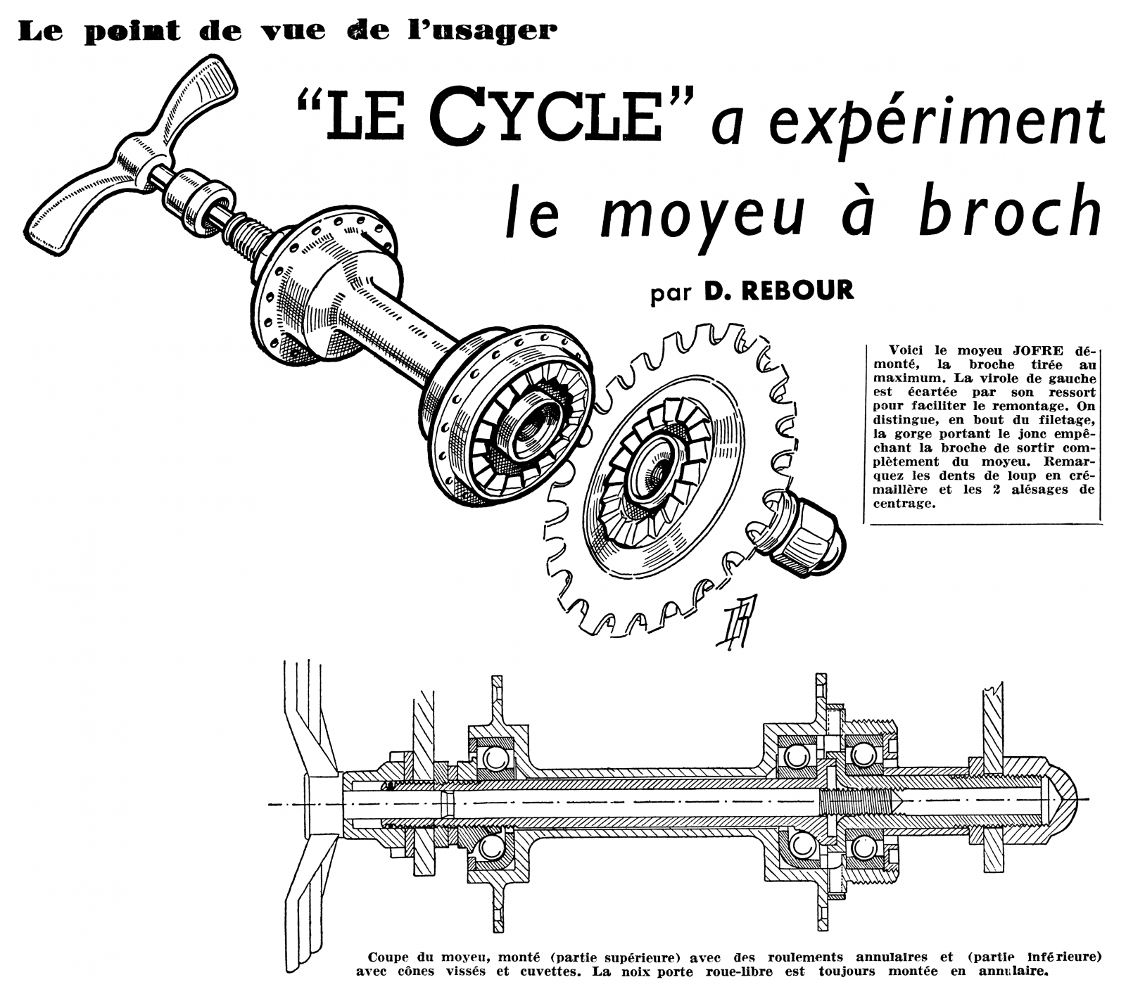

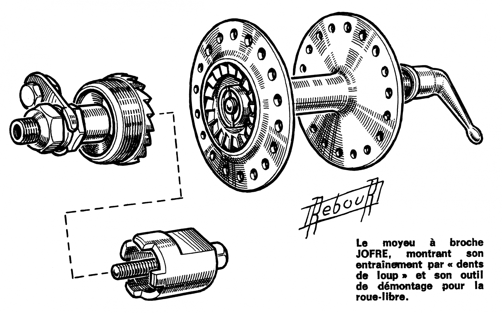

Die Joffre aus Frankreich ist älter, Patentantrag von 1946, hat sich auch schon damals nicht durchsetze könnenAnhang anzeigen 874911Anhang anzeigen 874912

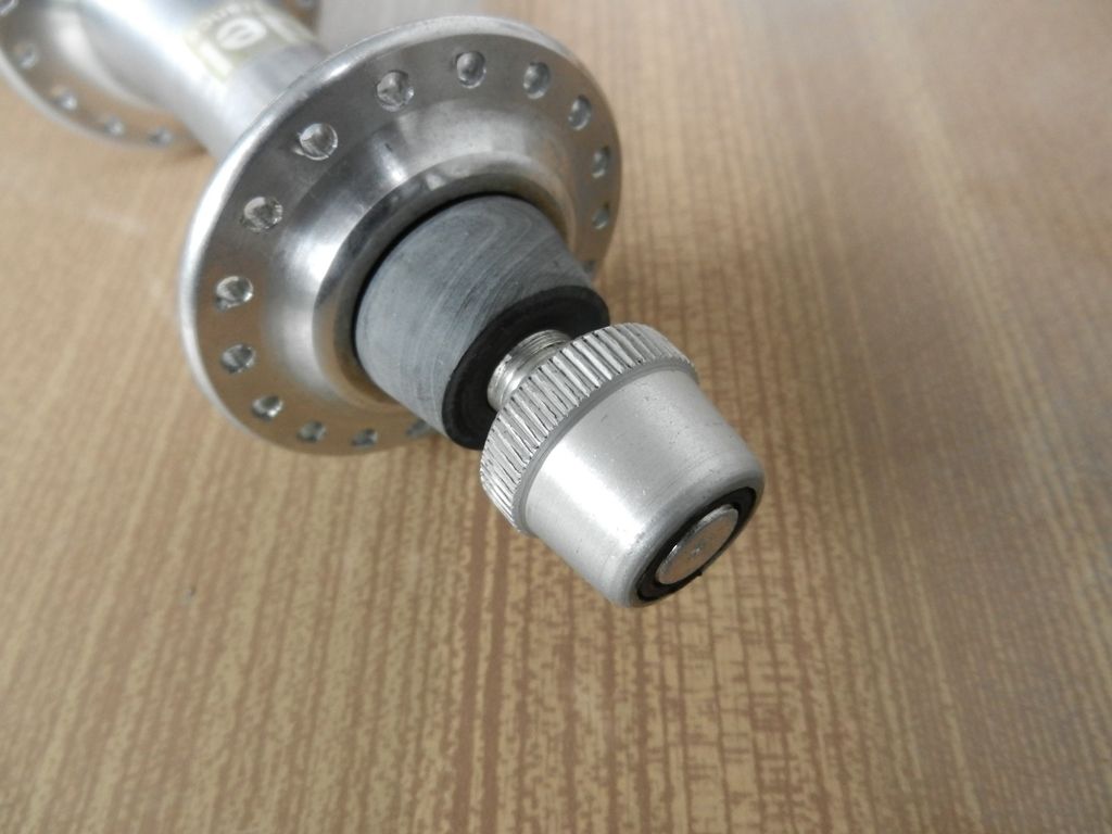

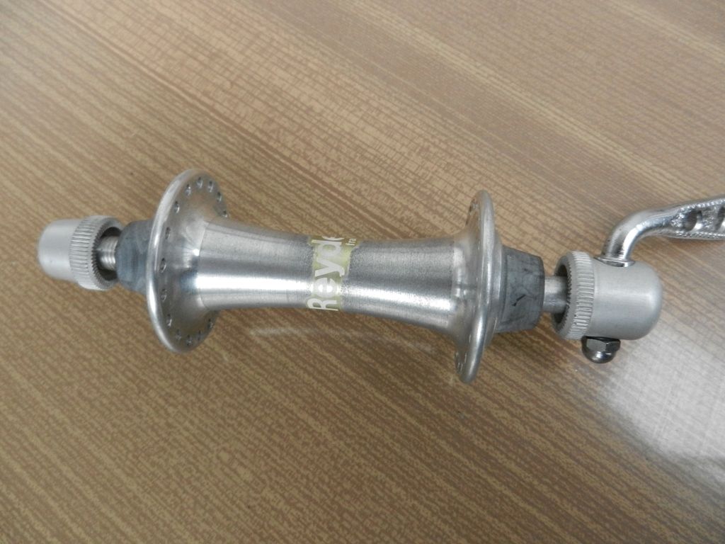

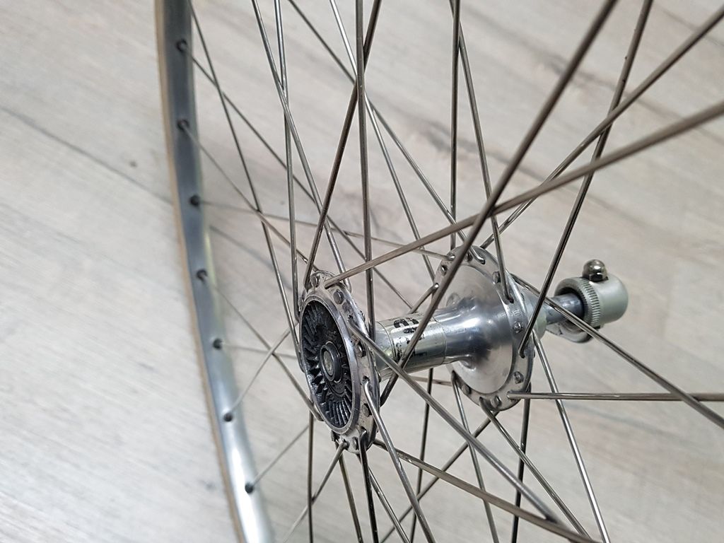

... auch dieses Thema wird alle paar Jahre wiederentdeckt. In den 40ern gabs einige Experimente mit teilbaren Naben (wie wir nicht zuletzt dank D. Rebour wissen), Ende 80er kam die schon gezeigte Weco und etwas früher die super interessante Reydel, die auch gewichtsmäßig konkurrentzfähig war.
Die Schraube auf der Zahnkranzseite wollte ich schonmal durch eine aus Titan ersetzen. Aber 1. ist das Gewinde ein anderes, also ein normales M10 ist das nicht und 2. ist die originale Stahlschraube trotzdem leichter.
Die dazu passende VR-Nabe war auch ganz interessant. Nicht einfach nur eine Riku-gelagerte Schnellspannnabe, sondern die Axe war gleichzeitig der Schnellspanner. Aus Alu natürlich.
Wie man die Axe rauskriegt und an die Lager kommt, hab ich noch nicht rausgefunden.
Großer Vorteil ist, dass das Rad bei jedem aufliegenden Gang herausnehmbar ist. Die Schaltung kann auch bei ausgebautem Rad eingestellt werden, die Kette bleibt immer gespannt und der Rad ist mit ausgebauten Rädern schneller/besser/einfacher transportier- und wieder zusammenbaubar. Genauso schnell kommt man natürlich auch an die Speichen der Zahnkranzseite.
Nachteil ist der schwierigere Laufradbau, der nur mit zusammengebauter Nabe geht. Dazu muss aber die Kranzseite irgendwo eingespannt sein. Ich glaube, ich hatte damals eine passende Hülse eingeklemmt, damit ich das Rad in den Zentrierständer bekam.
Auch Zahnkranz Abziehen ist nicht so einfach, denn dazu muss die Nabe auch zusammengebaut sein. Die Hülse muss also diesmal auf der Schnellspannerseite sein. Auf den Bildern ist noch der alte Kuchentellerkranz zu sehen, der mit der Nabe kam. Mittlerweile ist natürlich ein passender RR-Kranz drauf.
Im Zeitalter der werkzeuglos zerlegbaren Kassettennaben könnte die teilbare Nabe eine interessante Alternative abgeben. Die eben beschriebenen Besonderheiten wären damit auch fast vom Tisch.

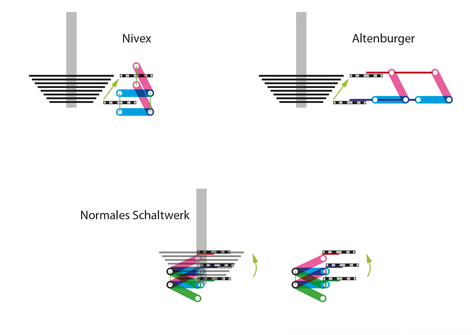

Noch mal nachgefragt: DAS sollen die "Grundvorteile" sein? Ich weiß nicht recht...
zu 1: es nickt wohl etwas nach unten, das Parallelogramm, aber nicht sehr effektiv
zu2: gut, n bissi Zug gespart...
zu3: geschützt? GESCHÜTZT? Wovor ?
zu4: das versteh ich gar nicht, bei größeren Ritzeln müsste die Kette ja danach noch mal nach oben?
Die Genialität des Schrägparallelogramms lass ich mir nicht ausreden.

Zu 1:
Das Parallelogramm muss garnicht nach unten ausweichen, weil so ein Ritzelpaket ja in jeder Richtung konisch ist. Man muss nur die beiden Endstellungen so konstruieren, dass das Parallelogramm auf dem kleinsten Ritzel komplett "gerade" steht und auf dem größen maximal nach innen geschwenkt ist.
Das könnte man auch mit einem normalen Schaltwerk so machen, nur dann natürlich andersrum: Parallelogramm "gerade" auf dem größten und maximal geschwenkt auf dem kleinsten Ritzel. Dann würde das Schaltwerk aber sehr weit seitlich abstehen.
Anbei eine Skizze in der Draufsicht, die das einigermaßen verständlich macht.
Zu 2:
Nicht nur Zug, sondern auch Reibung, die in einem 180°-Bogen wirklich nicht gering ist. Dazu weniger Ungenauigkeiten durch elastische Verformung genau dieses Bogens - der auch nicht abknicken oder festrosten kann, wenn er nicht da ist.
Zu 3:
Vor Kratzern beim Anlehnen, vor Schäden beim Stürzen und Umfallen; im Acker auch vor hochschlagenden Ästen (das war einer der Gründe für die Shadow-Schaltwerke)
Zu 4, wie 1:
Das Parallelogramm steht auf dem größten Ritzel so, dass das Führungsrädchen maximal weit entfernt ist. Der Käfig könnte das mit einer entsprechenden Anordnung weiter unterstützen, indem das Führungsrädchen dann zusätzlich maximal weit "unten" steht, muss aber nicht.
Das Schaltwerk ist insgesamt etwas weiter von der Hinterachse und damit auch von den Ritzeln entfernt, weshalb mehr Kette aufliegen und/oder die Ritzel eben größer sein können. Wo sich das Schaltwerk gegenüber dem Ritzelpaket befindet, ist ansonsten relativ egal, solange es nicht gerade oben sitzt.
Die Entfernung zwischen Führungsrolle und größtem Ritzel ist übrigens der Grund, warum ältere Shimano-Schaltwerke für MTBs insgesamt größer als ihre Rennradkollegen sind und die Shadow-Schaltwerke so einen kleinen Zusatzarm am oberen Ende haben, mit einem weiteren Bolzen.
