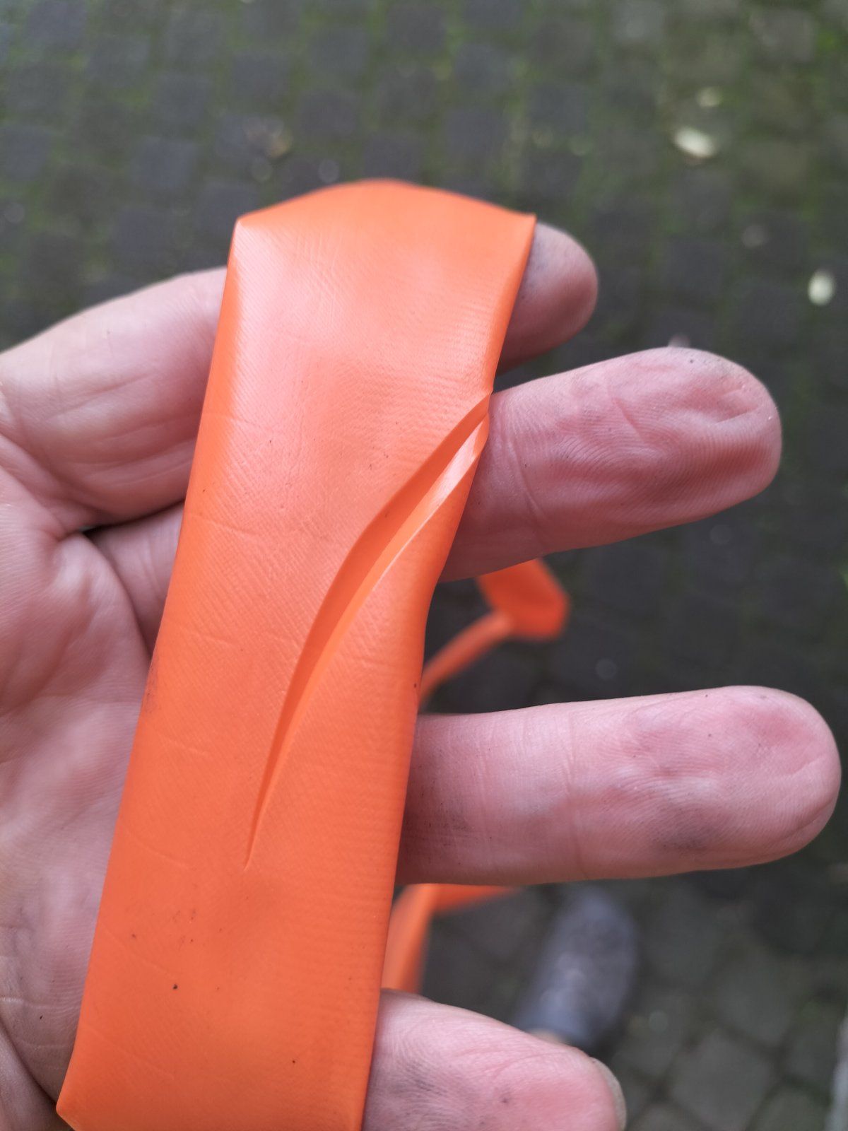

Tubolito hatte ich deswegen mal kontaktiert (erneute Montage in kleinerem Reifen). Es wurde mir gesagt, dass es wahrscheinlich klappen kann, wenn man geschickt ist, sie aber offiziell es nicht empfehlen. Ich habe es bei nicht zu großen Unterschieden immer hinbekommen. Muss also jeder selber wissen, ob man es probieren will.
OK, 1Falte. Die kommt aber nicht von der Reifengröße, sondern vom nicht walken nach der Montage. Das ist übrigens der Schlauch mit dem zugewürgtem Ventil😇
Logisch bekommt man es hin, aber besonders bei sicherheitsrelevanten Dingen halte ich mich zu 100% an die Empfehlungen der Hersteller, egal wenn es dadurch etwas teurer wird. Da gehe ich keine Kompromisse und Risiken ein.
P.S.:
Es ist nur eine Frage der Zeit, bis der Schlauch genau bei der Falte bricht.

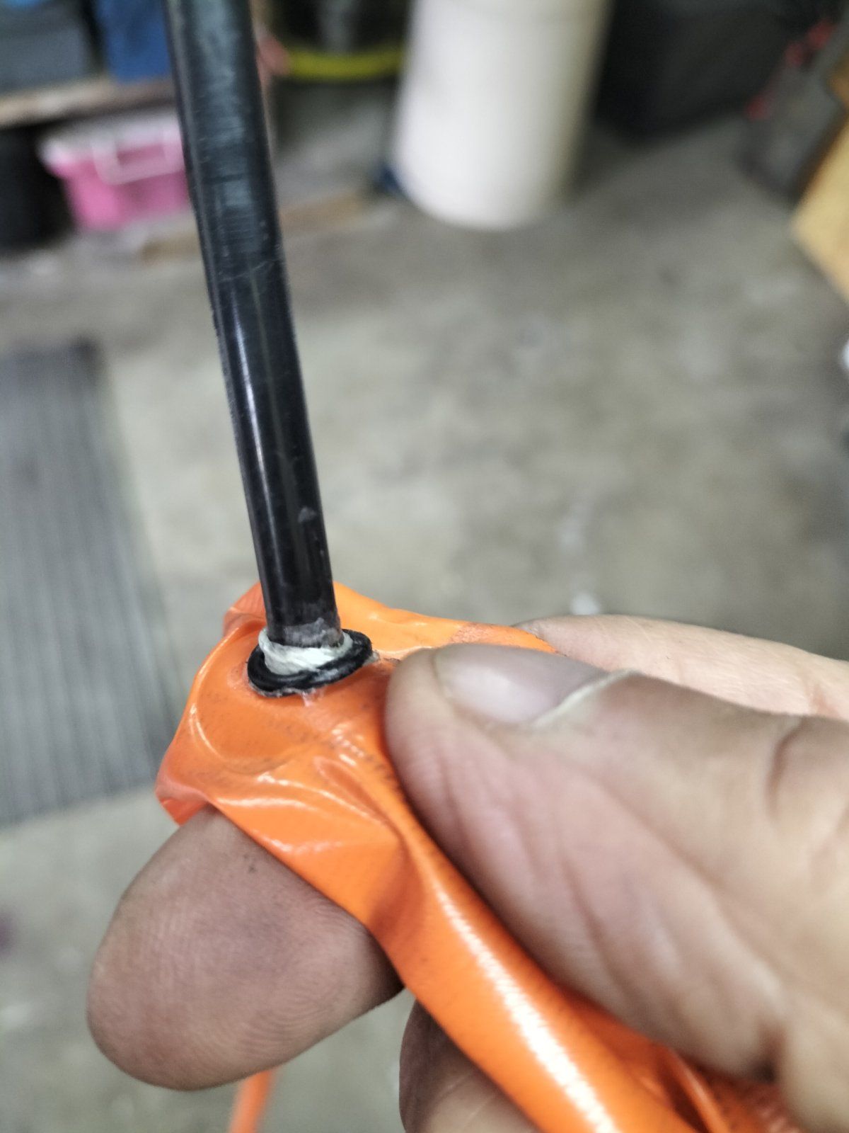

Kleiner schwarzer Gummiring am Ventil. Ich weiß noch immer nicht ob der wirklich dazu da ist um das klappern des Ventils zu verhindern. Könnte auch dazu da sein die Ventilaufnahme zusammen zu pressen?
Soviel ich weiss, kann man den Ring aussen übers Ventil bis zur Felge schieben, um das Klappern zu verhindern. Bei den neueren Tubolito ist der Ring nicht mehr dabei.
