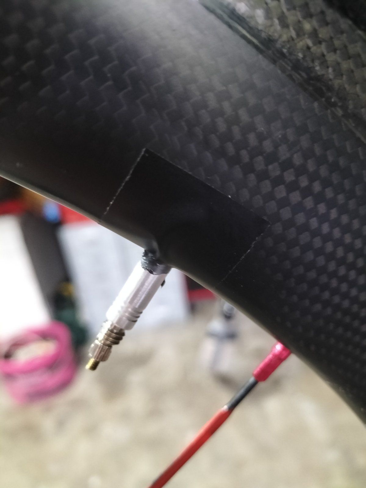

Um Ventilwackeln zu verhindern hab ich Lenkerbandabschluß verwendet. Funzt!

Bisher alles unauffällig, allerdings verdreht sich das Ventil vorne (macht es auch bei Butyl) durch starkes Bremsen.
Den würde ich auch als Verursacher sehen, weil der Schlauch ja keinen Kontakt zum Boden hat. Müßte man Aufgrund der Label eigentlich gut sehen können, ob der wandert.
