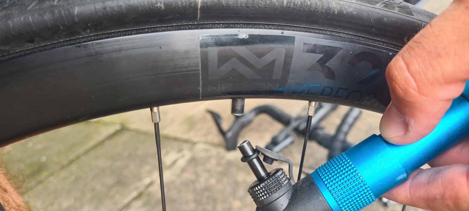

Die habe ich auch gekauft. Auf den Ali Bildern sah es so aus, als wenn am Ende des Ventilschafts ein Stück Metall eingeklebt wurde, in das der Ventilkern eingeschraubt ist. Dem ist aber nicht so. Hier ist nur eine Hülse auf den Schaft aufgebracht. Zu mindestens war bei dem montierten Schlauch alles dicht.
Was ich ganz interessanten finde ist, dass der Schaft biegsam ist. Anfangs wusste ich nicht so recht, was ich von einem biegsam Ventilschaft halten soll. An meiner Scheibe ist das aber ein Segen. Da komme ich jetzt ohne Adapter ran.
