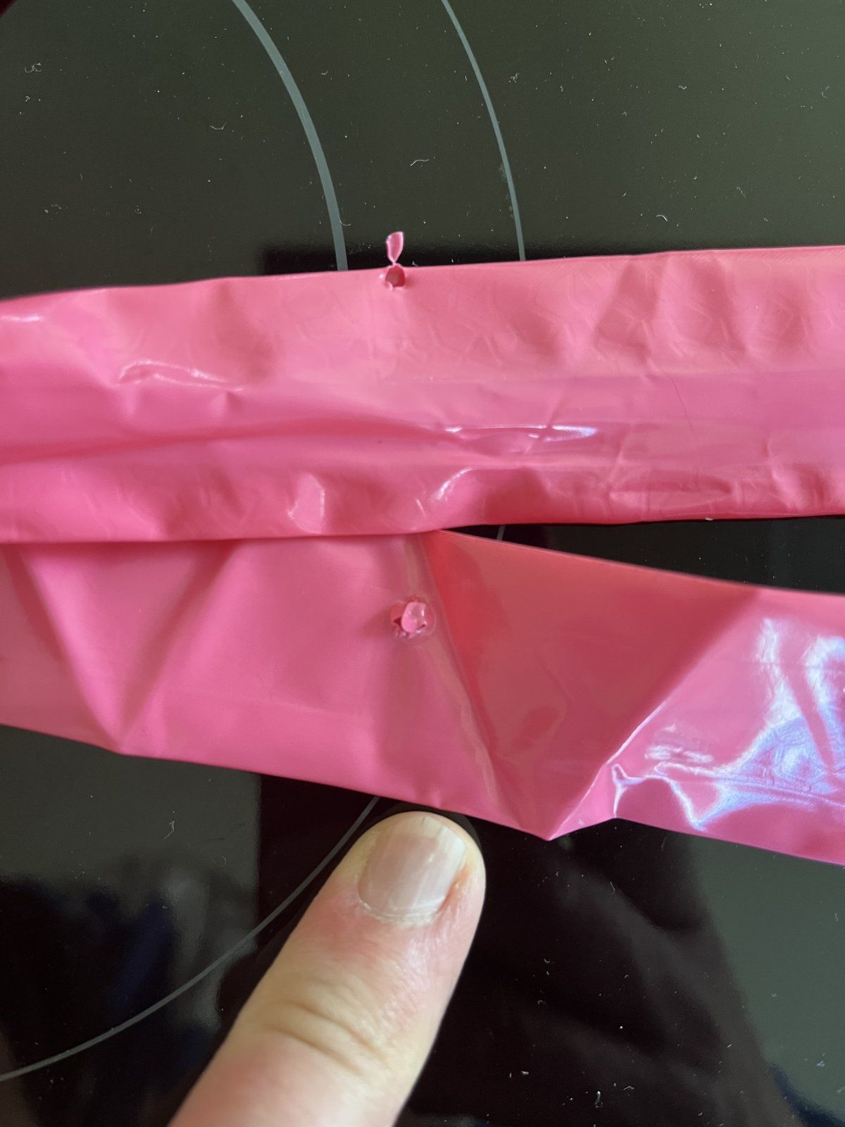

Bin noch mal zum Puig hoch, musste dort aber 2 worcation-Telefonate führen und hatte das Rad für knapp 15 min in der Sonne stehe. Als ich dann wieder hin ging um los zu fahren machte es nur PFFFFfffff.... Schlauch im Reifen "geplatzt" :-o
RideNow 36 g, dann ersetzt durch RideNow 24 g.
Keine Ahnung ob das am TPU-Schlauch lag, mit war sowas noch nicht passiert.

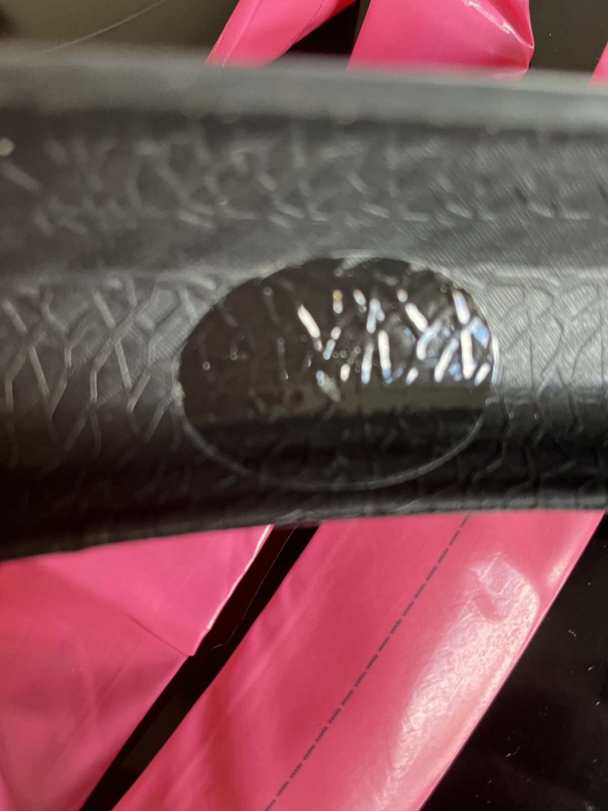

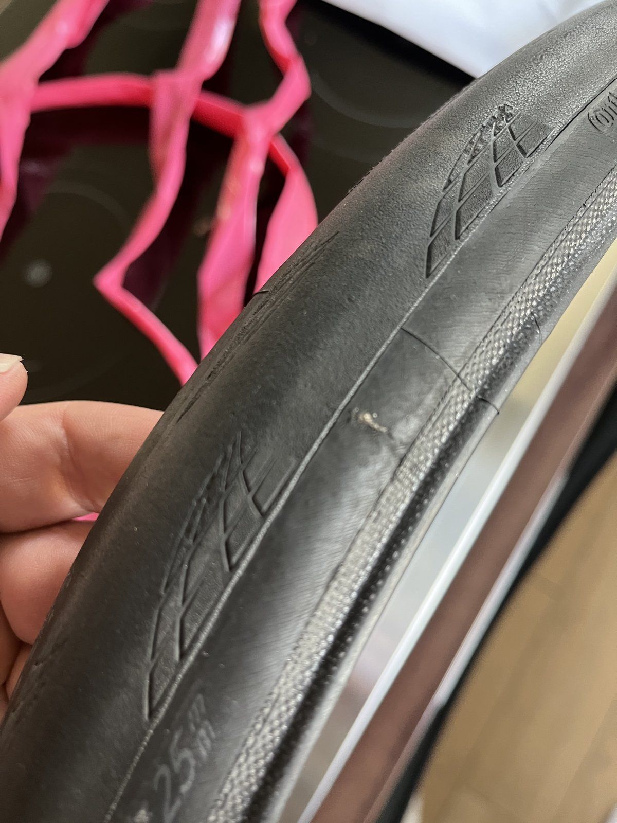

Nachdem ich heute wieder einen Schlauch explodieren hatte – und die 24 g Variante auch einen 3 mm Krater zeigt – habe ich an der Stelle einen kleinen cut in der Flanke gefunden… von innen war gar nichts zu sehen, aber erst mal einen quick Patch von innen drauf und dann zu Hause wohl einen neuen Reifen.
Also doch kein TPU-Problem;-)
Wobei der Krater schon krass ist, Bild reiche ich nach…
Evtl. kommt der quasi neue Schlauch mit tubeless-Flicken aufs Stadtrad;-) Weiß aber nicht ob ich da 25 mm fahren mag:-o)
Okay, es war ein defekter Reifen… also kein RideNow-Problem;-)
Hier ein Bild der beiden geplatzten Schläuche.
Mittlerweile ist der cut von aussen auch gut zu sehen, von innen sieht man nun unter meinem temporären Flicken auch eine Verfärbung…
Anhang anzeigen 1253604Anhang anzeigen 1253605Anhang anzeigen 1253606
Bei sowas hilft die krasse Farbe. Manchmal sieht man den Schlauch bevor es knallt. Das ist hier meiner Meinung nach kein TPU Problem. Habe ich mit Latex und Butyl schon genauso gehabt.
