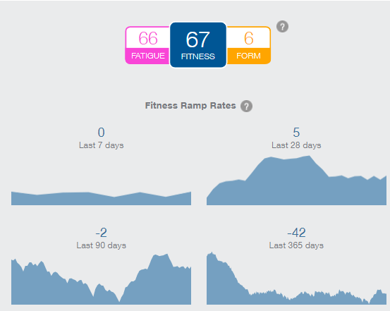

Hier noch mal die aktuelle CTL Lage. Es sieht in letzten Jahr leider sehr mau aus. Zu viel Arbeit.
Eine Fitness von -42. Leider dauert das bis Mitte Juli noch an. Ich habe begonnen mir das Training mit intervals.icu so zu tracken, das es etwas mehr polarisiert wird.
In den letzten 3 Monaten war das Training ei mir pyramidal. Die letzten zwei Tage bin ich aber ein Vertreter des polarisierten Trainings, wie die Grafik eindeutig zeigt.

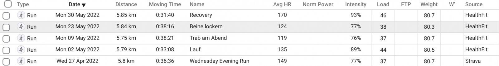

Bin heute nach den ganzen Rennen (So lang , Do, Sa, So jeweils knapp 1 h mit IF ~= 1.05) einfach mal meine ganz normale Runde gelaufen.
Beine taten noch etwas weh, aber schon auf den ersten Schritten war mir klar, dass das Kardiosystem relativ erholt war nach den (für meine Verhältnisse) relativ kleinen Belastungen durch die kurzen Rennen.
Was mich aber im Nachgang SEHR verwundert ist mein doch sehr hoher Puls für einen immer noch lockeren Lauf:-o
… hier mal im Vergleich der immer gleiche Lauf über die letzten Wochen
Vielleicht hat die AW mit dem letzten update einen Knall bekommen, aber die Ruhe-HR passt weiterhin, heute bei 43.
i.icu hat mir aufgrund des Laufes heute vorgeschlagen, mein LTHR von 167 auf 169 hochzusetzen…
HRV war heute morgen eher hoch, (Baevski) Stressindex relativ niedrig.
Kann das mit der “Wettkampf-Ruhe“ — also hohe aber nur kurze Belastungen – der letzten Woche liegen?
Andere Ideen für Erklärungen?
PS: Realisiere hier gerade auch, dass mein Gewicht wohl montags systematisch etwas höher als im Wochenschnitt ist:-o)
nun habe ich doch mal eine Frage zum Laufen…
zu der Frage kann ich nichts beitragen, aber dein Screenshot beantwortet meine Frage:
intervals.icu bewertet Läufe deutlich höher als Trainingpeakss - und jetzt hab ich nachgeschaut und weiß auch warum: bei trainingpeaks war eine Threashold-Pace von 2min/km angegeben. :D
