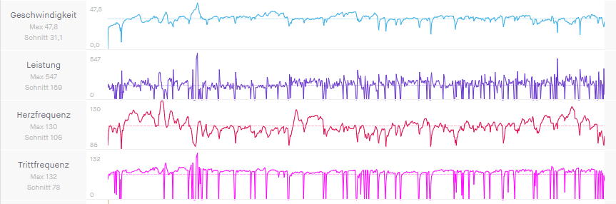

Gestern übrigens ein sehr gutes Beispiel gehabt, wie man TSS falsch einschätzen kann bzw. TSS für die Planung nur eine Hilfestellung ist.
Geplant waren anderthalb Stunden locker fahren. 45 TSS. Bin dann online in einer Gruppe zwei Sprints mitgefahren (tatäschlich das erste mal das Grüne Trikot gehabt) und den Rest locker und gemütlich zu Ende gefahren. Den erwünschten Trainingseffekt hatte ich vermutlich aber die TSS waren fast doppelt so hoch. Riesiger Unterschied zwischen Durchschnittsleistung und der NP.
Ich würde sagen, dass 30 TSS/Stunde wirklich sehr locker ist (Regenerationseinheit?). Dass Sprints diesen Wert nach oben korrigieren ist ja klar, eine GA Einheit mit Sprints stellt ja aber auch eine höhere Belastung dar, als nur locker zu rollen. Insofern ist es ja auch konsequent und richtig so. Man dürfte natürlich jetzt nicht anfangen in jeder Einheit zu sprinten um den TSS Wert nach oben zu treiben. Insofern könnte man die Idee der Bemessung des Trainings durch TSS und CTL natürlich austricksen.
Genau. War eine sehr lockerer Regenerations- bzw. Grundlageneinheit. Die Sprints werden wenig Trainingeffekt gehabt haben. Der TSS täuscht dieses aber vor. Am Ende waren es 1:45h LIT.

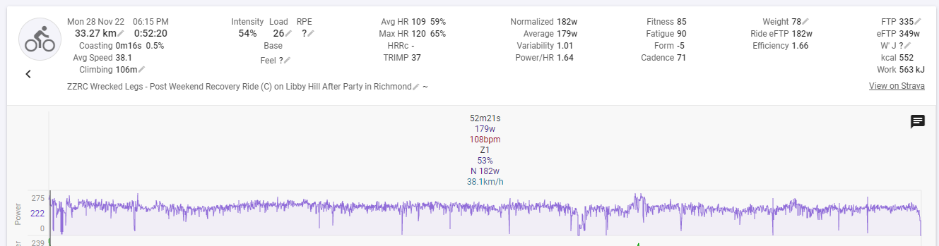

Lockere Einheiten liegen bei 50 bis 55 TSS, wie kommt man auf 30 TSS? Eine Stunde Vollgas wird knapp dreistellig.
Vollgas ist genau 100, falls Du mehr hast ist Dein FTP nicht ordentlich eingestellt (in der Regel). Oberhalb von 50 ist eigentlich kein GA mehr. Meine GA Einheiten liegen in der Regel zwischen 35 und knapp 45.
Naja, es veranschaulicht wie der TSS Wert zustande kommt. Da spielt der Avg. halt keine Rolle, sondern nur IF bzw. NP/FTP.
Die allgemeine Ansicht war glaub ich, dass 1h hartes Rennen einen IF von 1.05 erzeugen kann. Wenn man darüber liegt, ist vermutlich die FTP falsch.
Bei unseren Vereinsrennen, die immer fast exakt eine Stunde dauern, lag ich fast immer bei 1.0-1.05 IF,. Einmal waren es 1.07, da weiss ich aber dass meine FTP ca. 3% höher war als angegeben. Als Avg/FTP wären das nur 0.85-0.93.
