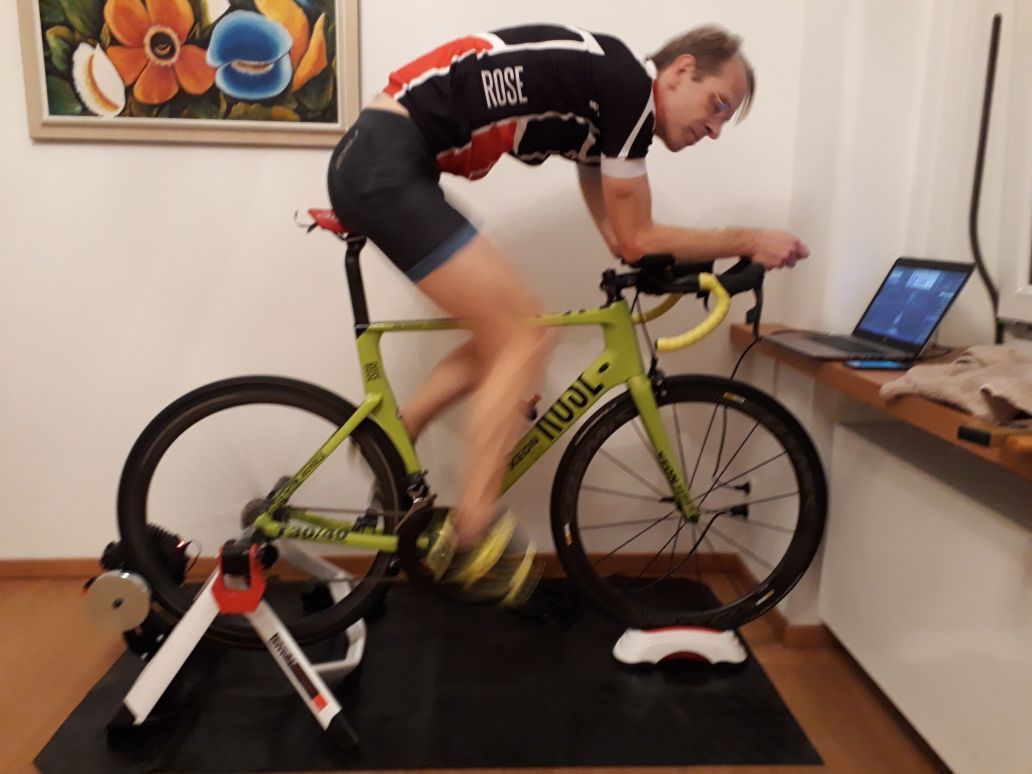

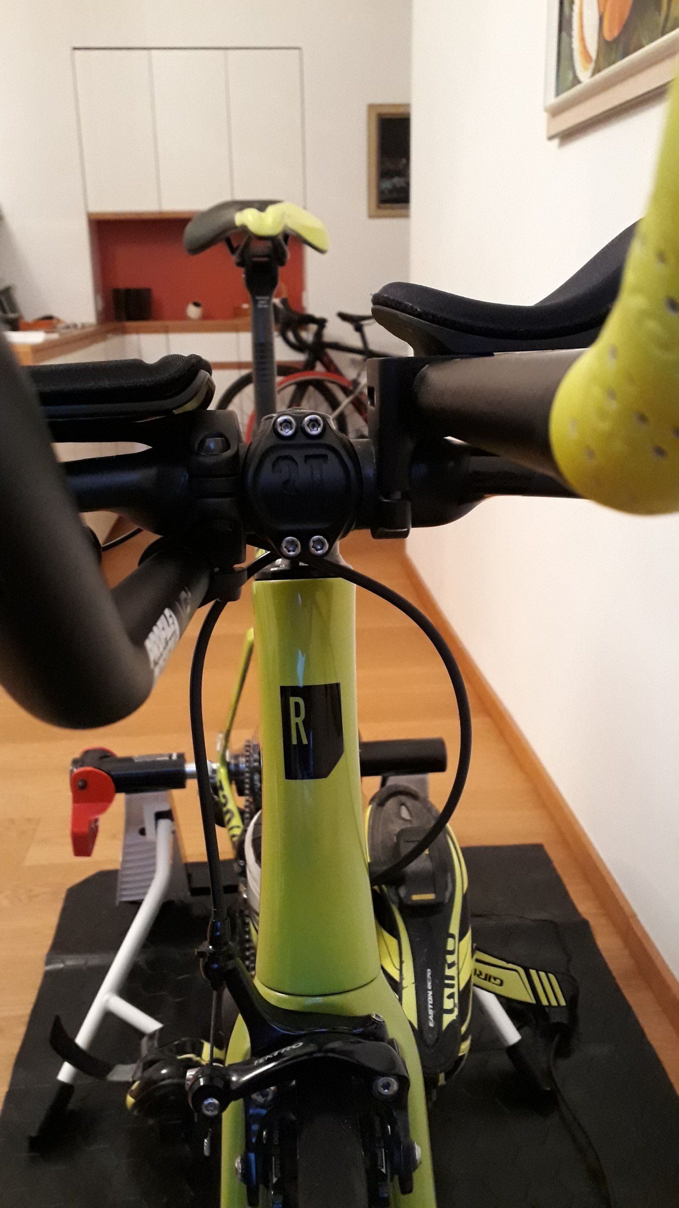

Zu Deiner Frage: unsere Räder sind von der Geo komplett identisch, und in dem auf der ersten Seite dieses Thread verlinkten Aero-Lenker Thread habe ich ja schon von meiner Erfahrung mit Tria-Aufsatz berichtet und auch einige gute Tipps bekommen. Dabei ging es allerdings eher darum, möglichst Tria-Rad ähnlich zu werden... was wegen "flachem" Sitzwinkel und Länge des Steuerrohrs nicht funktioniert - aber ich konnte mich zumindest annähern :)
Was einen Aufsatz angeht, würde ich wegen des langen Steuerrohrs eine Variante nehmen, wo die Extension unter dem Lenker sind. Was die Form der Extension angeht, komme ich mit diesen Doppelknick-Dingern besser klar (da man die Hand besser umgreifen/bewegen kann). Ich nutze inzwischen den V2+ (Alu reicht) und bin sehr zufrieden. Problem dabei ist eigentlich nur, dass Du die Pads nicht sehr weit nach hinten bekommst. Um die Ellenbogen also unter die Schulter zu bekommen, musst Du möglichst weit vorne sitzen (= Sattelstütze nach vorne drehen sowie vorne auf dem Sattel sitzen).
Und unabhängig davon ob Dir das beim Sprint-Tri etwas bringt oder nicht würde ich es mal ausprobieren. Ist eine neue Erfahrung, macht nach Eingewöhnung Spaß, und die OD/MD kommt dann bestimmt auch noch.
Hier noch Fotos der beiden verschiedenen Clip-Ons sowie der aktuellen Sitzposition (wobei die noch "in Arbeit" ist, da ich noch nach einem passenden Sattel suche o_O)
Bei Fragen fragen :daumen:

Hi und vielen Dank! Habe in der Zwischenzeit einen T1+ Viper bestellt, diesen aber noch nicht abholen/montieren können. Die Extensions liegen dabei ja schon einmal überm Lenker :(
Bin jetzt mal auf den ersten Test und daraus resultierende Position gespannt. Denn Sattel muß ich noch drehen da hat mir ein Foto von schon einen Tip gegeben.
