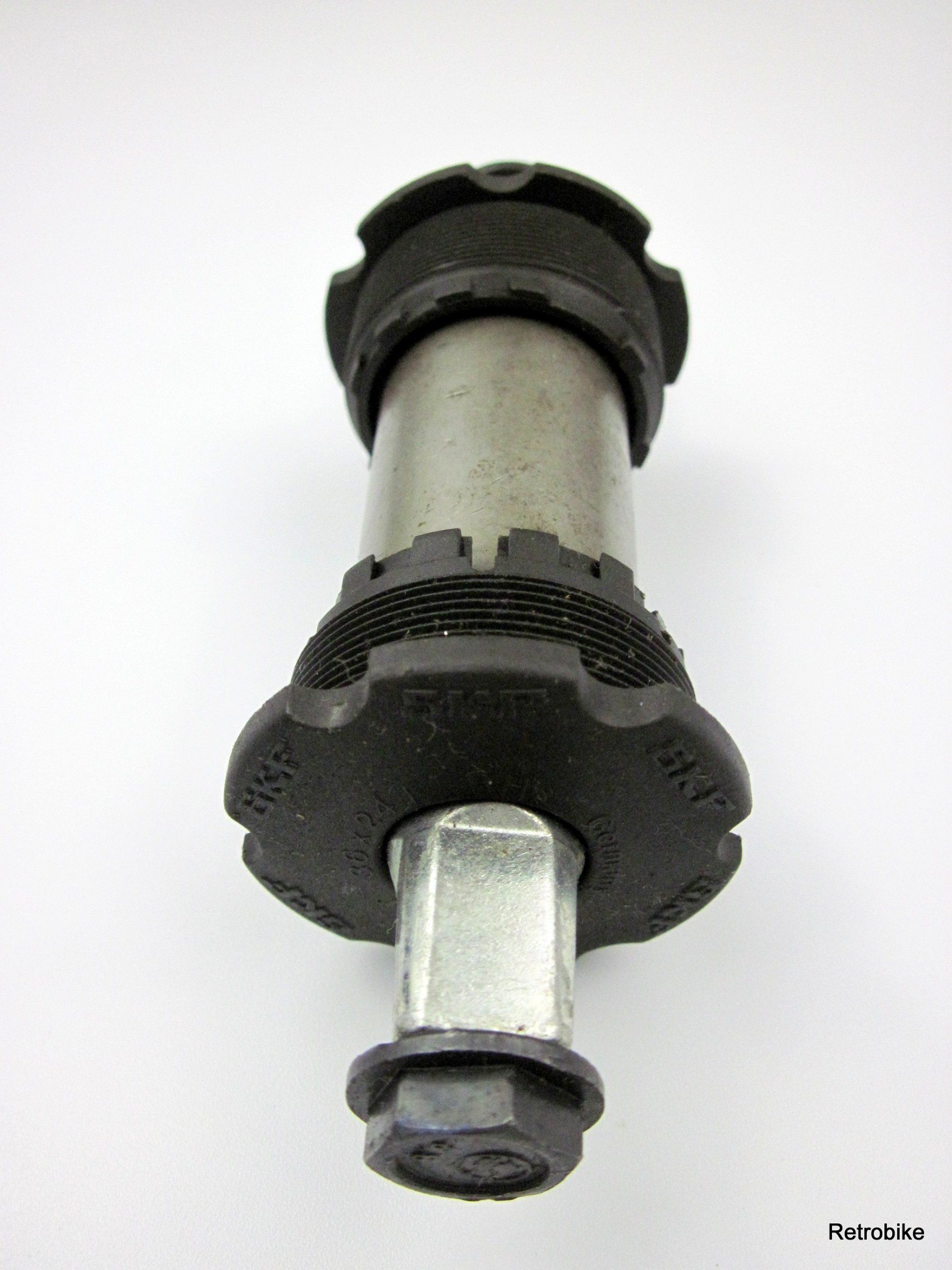

Was sind schon 44 € für ein Innenlager ?
Hier wirken sehr hohe Drehmomente, und ich würde zuletzt an dieser Stelle sparen.
Die Werkzeugaufnahme dieses Innenlagers ist gruselig !
Es ist kein Wunder, daß das nicht angeboten wird.
Unbedingt vermeiden diesen Müll !

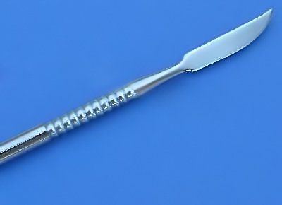

Waren das nicht vorallem die Lageschalen aus Plastik welche einfach Spaß machen?
Einen Spaß der anderen Art... Ein Freund hat die mal aus einem Rahmen "herausgebrannt", da dem Lager anders nicht mehr beizukommen war.
Habsch uch schon gemacht, kleiner handlicher Bunsenbrenner unter dem Tretlagergehäuse / Muffe und dann sanft mim Hämmerchen druff.
Also eine Seite hatte ich zumindest so irgendwie geöffnet, und die restlichen Plastikstücke aus dem schön erhaltenen Tretlagergewinde herausoperiert, mit einem Lecron, da mein Cheffe auch ein Zahntechnicker ist :).
Geiles Ding, machste auch richtig verharzte Schaltröllchen zusammen mit nem Hauch von brunox blitzschnell wieder sauber, klasse zum Schaben :D.
War eins meiner Lieblingwerkzeuge!
Lecron

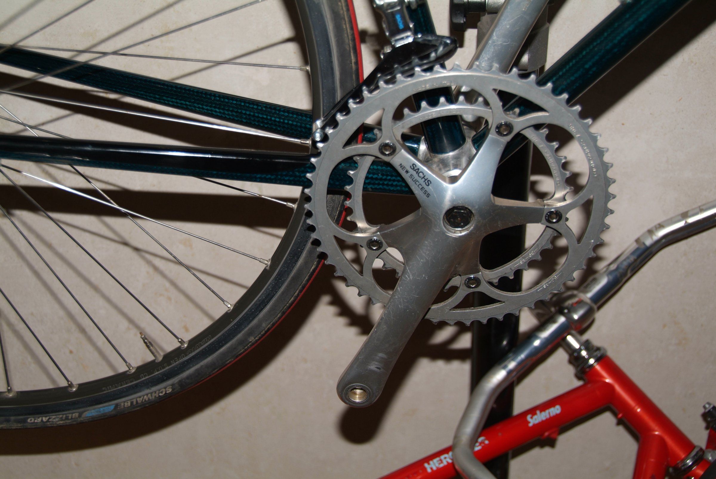

Ne Dura Ace?
Hab selbst an meinem Dancelli zwei 36x24 Ita Dura Ace Lagerschalen nebst Shimano 600 Tretlagerwelle (ist auch noch zu lang mimimi :D) welche leider JIS hat, unsäglich auf ner Gipiemme Special ART. 600100/M Kurbel mit ISO :D.
Oder habsch was verpasst?...?

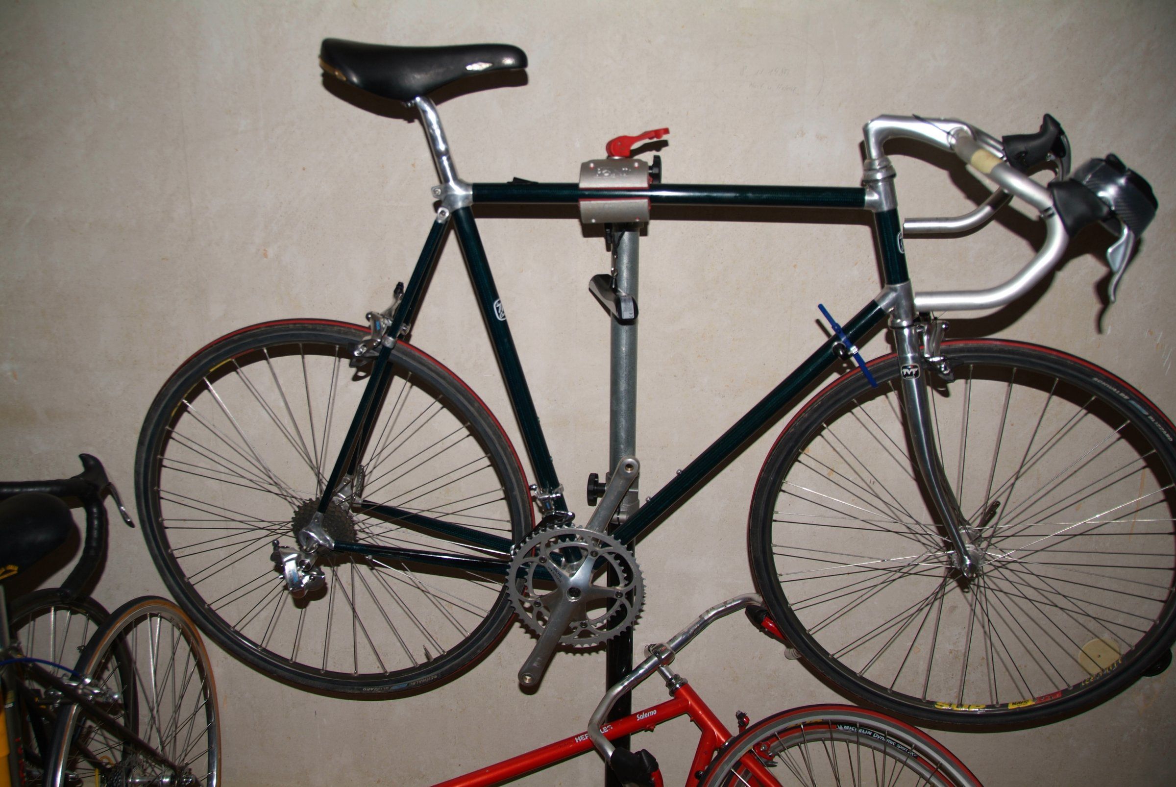

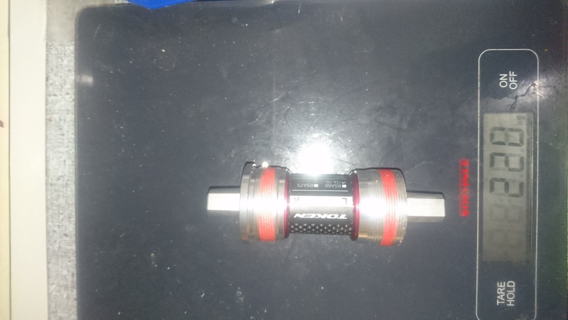

Paßt und ist erfreulich leicht, ein Token mit Carbongehäuse, ITA Gewinde und JIS Vierkant.
Kurbel ist schon montiert!
Jetzt noch Kabel und Kette...
So ein Carbon Token Innenlager habe ich an meinem Raleigh. Aber da mit BSA Gewinde und ISO Vierkant (für eine Recordkurbel).
Gute Qualität zu einem vernünftigen Preis. :daumen:
