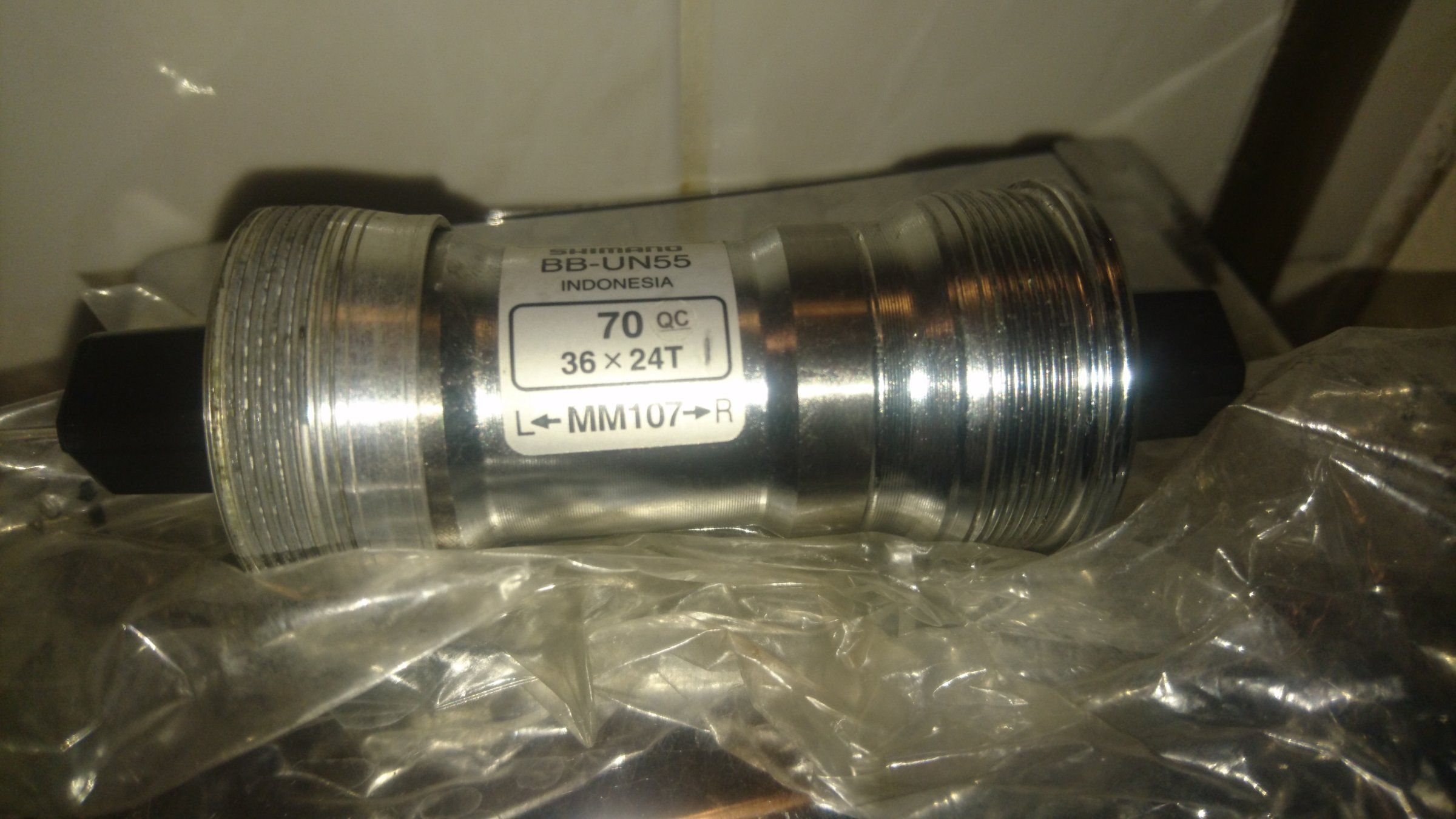

Gestern kam ein Shimano Innenlager (BB-UN55 / 70-107) an - nur mal zum Testen.
Zu früh gefreut - ließ sich von der Kurbelseite (R) nicht einschrauben!
Keine Chance - 20x versucht, dann komme ich nahe an den Punkt, ab dem ich beginne, die Flugeigenschaften des Corpus Delicti auszutesten!
Die Verpackung war auch schon offen und das Gewinde sah nicht mehr jungfräulich aus (mMn). Die lose Schale (L) ließ sich von Hand eindrehen!
Hab mal eine Ersatzlieferung angefordert.
Nur von Hand - max eine viertel Umdrehung - geht sofort auf Block

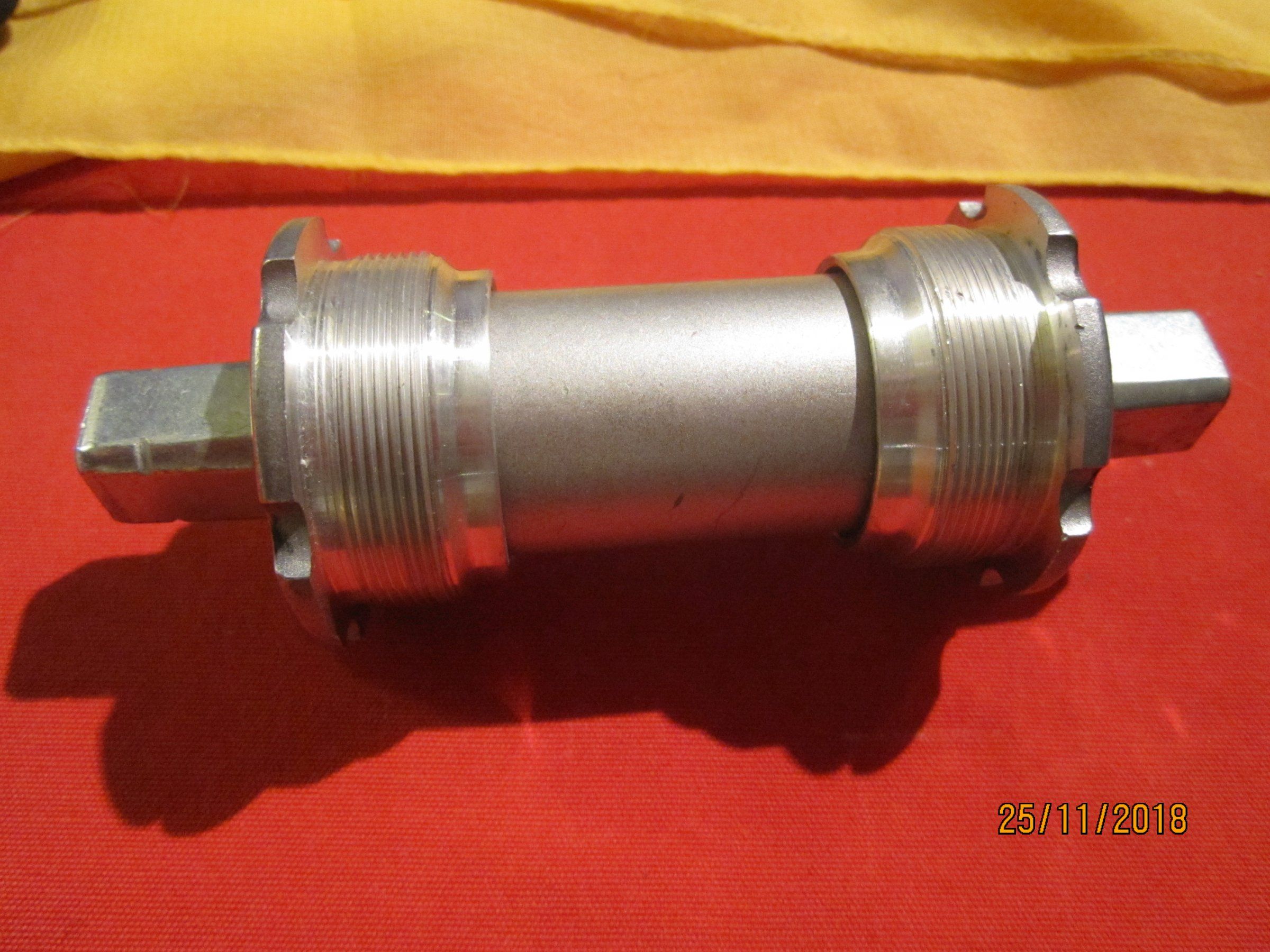

Kann gut sein dass Du original so etwas benötigst für Deine New Success (Campagnolo) Kurbel :
Zumindest hab ich das Innenlager mal zusammen mit New Success Teilen gekauft und das
Finish lässt auf nix Billiges schliessen
Wir aber so gut wie nie angeboten
115mm Länge
115mm Länge

Was sind schon 44 € für ein Innenlager ?
Hier wirken sehr hohe Drehmomente, und ich würde zuletzt an dieser Stelle sparen.

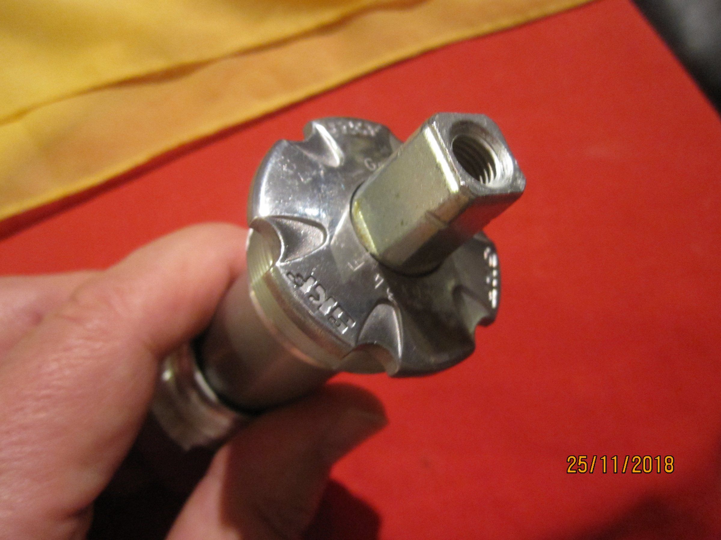

115mm Länge
Die Werkzeugaufnahme dieses Innenlagers ist gruselig !
Es ist kein Wunder, daß das nicht angeboten wird.
Unbedingt vermeiden diesen Müll !
