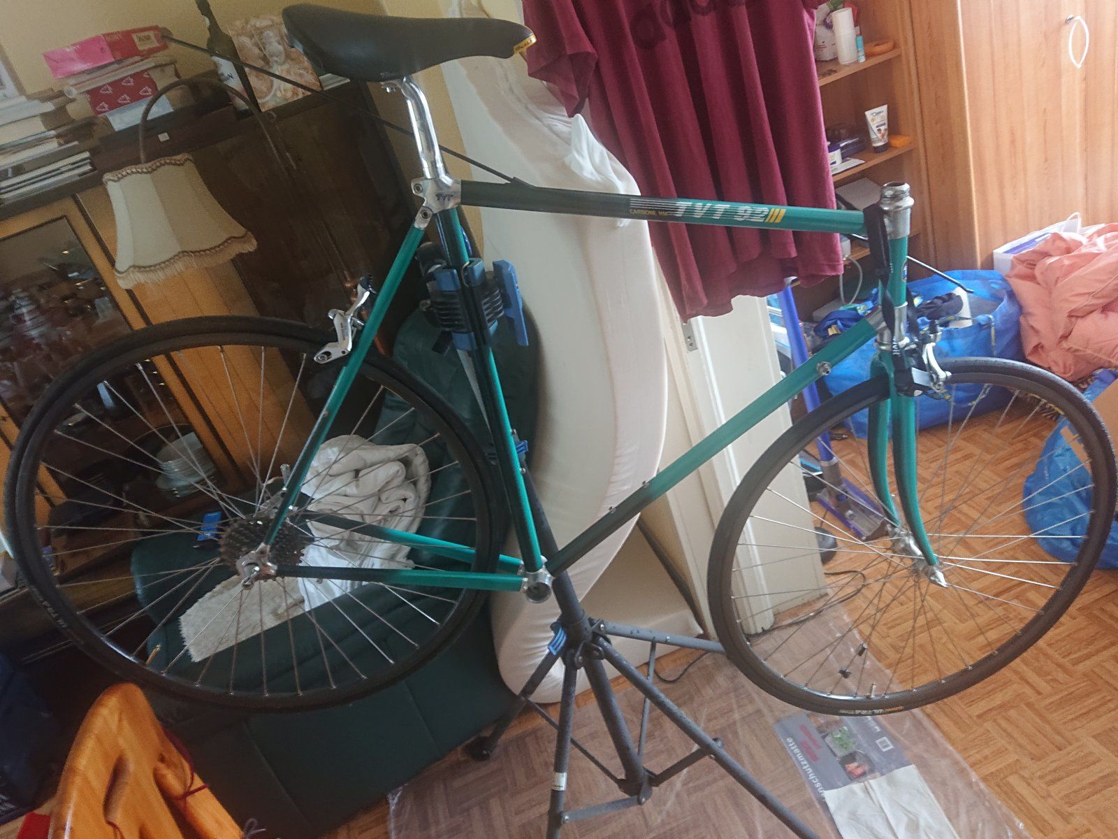

Ein TVT 92 Rahmen, hat den Weg von München (@trontom), ins Saarland gefunden. Mit einem "Umweg" über Karlsruhe.(@pplan), wo @Michel-S und ich, ihn abholten, verbunden, mit einem sehr netten Gespräch!!!
Zu Hause angekommen, lernten sich TVT Beat und TVT 92 kennen.

Und schon das erste Problem!
Wollte das Innenlager vom "Beat" zum "92" auf die Schnelle umstecken...paßt nicht!
Tretlagerbreite nachgemessen:
Beat = 70 mm
92 = 68 mm
@gridno27
Hatten die TVT92, eigentlich englische oder französische Gewinde?
Französische sicher nicht, aber es könnte BSA und ITA gegeben haben. Haben die Schalen im Beat Rechtsgewinde?
Ist ganz einfach:
B auf dem Tretlager = BSA
F = Franz.
I = Ita.

Geklärt!
Beat: TVT61I
92: TVT60B
Und jetzt erinnerte ich mich auch wieder daran, daß ich Probleme hatte, ein passendes Lager für das Beat zu finden. Das vorhandene Record paßte zwar, aber dis SNS-Kurbel (obwohl eine Chorus/Athena...) mit JIS, rutschte bis zum Anschlag auf den Campa-Vierkant.
Erst ein 70mm Token mit JIS-Vierkant, brachte Abhilfe!
Gut, dann werde ich mich mal auf die Suche in den Fundus begeben, um zu schauen, ob ich noch ein passendes SKF finde. Ansonsten wird wieder ein Token besorgt, die hatten mich überzeugt (Hohlwelle, Gewicht, Finish, Preis).
