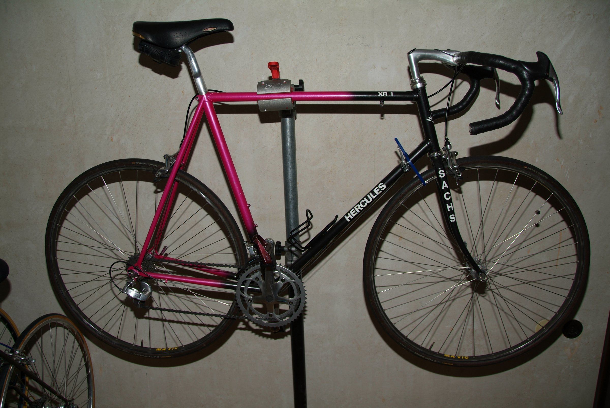

@HongKong
Das 91er (Stahl-) XR1 von Hercules, war fast bis ins Detail so ausgestattet, wie das CR1000 von Peugeot!
@Mr._Tonzy_Linder hat mal so ein XR1 mit kompletten original Ausstattungsunterlagen gezeigt, habe ich gerade entdeckt- scharfes Teil!
Fabio Castelli (R.I.P.) war mit Campa UR Schalthebeln trotzdem schneller, da stellt sich die Frage, wer die Ergos 92 überhaupt gefahren hat (und wie der beim Straßenrennen platziert war:p).
