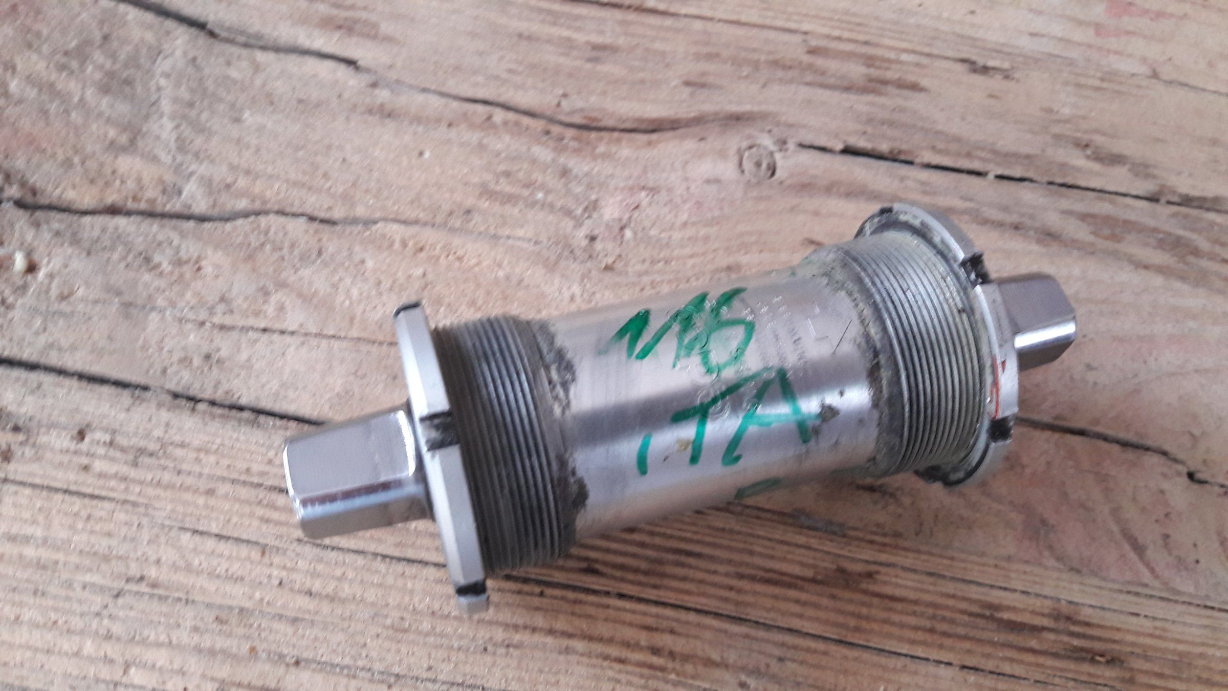

Bezüglich Innenlager habe ich folgendes käufliches gefunden:
- FSA Ultimax 70x110,5 JIS ~45€
- Campagnolo Centaur 36x24/ 111 ~60€
- Shimano BB-UN53 70x110 ~25€
Ein Record Lager 36x24 111mm für ~100€
wurde explizit für 3-fach Kurbeln ausgelobt - ist wahrscheinlich asymmetrisch ausgeführt?!
Record Bahnlager in 36x24 111mm findet man auch ab und zu?!
Hast du denn ein paar Vierkante zum Testen zuhause? Oder Kurbel vom Hercules runter ziehen und die Sampagnolo mal drauf drücken? Da ist ein JIS dann drin?
Auf ein BB-UN72 (XT) rutscht die Kurbel sämig auf und stoppt langsam, ohne Spiel!
Auf ein 102er Record rutscht die Kurbel bis zum Anschlag und hat Spiel!
Ist ja auch zu kurz...das hattest du doch schon ausreichend besprochen bekommen...:rolleyes:
Damit diese suche mal ein ende hat werde ich nach dem passenden lager von skf in meiner schublade kramen...;)
Aber besprich das erstmal...ich warte.
Schublade mit look pedale ist voll...oder auch campa...wie du willst...:D
Ja, hör ma mal, was die hier so dazu sagen.
