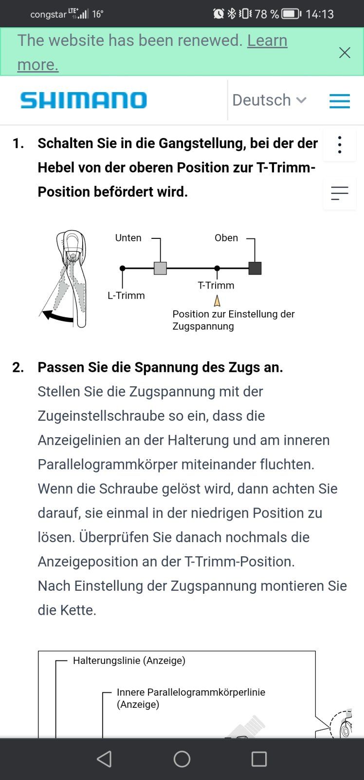

An meiner neuen Ultegra schleift die Kette bei vorne groß / hinten auf den kleinen 3 Ritzeln sowie bei vorne klein / hinten größtes Ritzel leicht am Plastik des Umwerfers. In wie weit ist das "normal"?
Ich hab ihn best möglich nach diesem Video eingestellt (Ab 2:15):

Ab Seite 18: https://si.shimano.com/de/pdfs/dm/RAFD001/DM-RAFD001-05-GER.pdf
1. Zugspannung
2. Obere Einstellung
3. Untere Einstellung
Voraussetzung ist natürlich die korrekte mechanische Installation und Ausrichtung am Rahmen (siehe die Seiten vorher im Dokument).

Vermutlich hast Du die Anleitung doch nicht exakt befolgt, denn da ist erwähnt, daß die Einstellung des Umwerfer in der Trimmstufe erfolgen muß. Das fängt schon damit an, daß die beiden Striche am Umwerfer in der Trimmposition genau aufeinander liegen müssen.

Dann hast Du Punkt Nummer 1 in der Anleitung, also das mit der Zugspannung in der Trimmstufe, übersprungen. Wenn man die Anleitung tatasächlich liest (und nicht überfliegt) und der Reihe nach befolgt (es sind 3 Dinge einzustellen), dann klappt es. Du hast nur 2 Dinge eingestellt (Endanschlag), das ist falsch. Lese die Anleitung.
Hab mir das nun angesehen - die Linien zur Zugspannungseinstellung fluchten ziemlich genau. Allerdings kann ich an der Zugeinstellschraube drehen was ich will, die Linien fluchten immer sofern ich am großen KB bin. Auch wenn ich aufs kleine schalte und dann wieder aufs große KB.
Ja die sollen ja auch am großen Kettenblatt fluchten, aber eben in der Trimmlage (also nicht die äußerste Stellung des Umwerfers, sondern die "Zwischenstufe")

Wenn die Linien auf dem großen Kettenblatt fluchten, ist es "falsch". Die dürfen nur in der Trimmposition auf dem großen Kettenblatt fluchten. Das ist ein riiiiiiiesiger Unterschied !!!
Also, ich bin wie folgt vorgegangen: Die Kette befindet sich am großen Kettenblatt, dann betätige ich den Schalthebel einmal leicht und der Umwerfer wandert in Richtung kleines Kettenblatt. Er legt die Kette aber nicht auf das kleine Kettenblatt sondern die Kette bleibt am großen KB. Nun sollte ich in der Trimmposition sein - ja? Hier fluchten die Linen zur Einstellung der Zugspannung.
sehr gut, genau das wollten wir von Anfang an hören, so ist es richtig. Das hast Du gut gemacht. Das stimmt.
Jetzt geht es weiter mit dem zweiten Schritt. Die Kette muß hinten auf der Kassette auf das größte Ritzel. Damit hast Du einen maximalen Schräglauf der Kette. Dann stellst Du mit der Inbusschraube am Umwerfer den Abstand zwischen Kettenblatt und Kettenleitblech ein. Am Besten mit einer Lampe und Brille schauen. Der Abstand ist nur sehr gering einzustellen. Dabei immer wieder Kurbeln !!! und beobachten ob der Abstand größer oder kleiner eingestellt werden kann.
Erledigt, er konnte grösser und kleiner eingestellt werden. Der Abstand ist nun so eingestellt dass die Kette gerade nicht schleift.
Nun schalte ich aufs kleine KB und betätige den Schalthebel noch mal (L Trimm Position) Jetzt hab ich das Problem dass die Kette am Umwerfer schleift und durch drehen der L Schraube der Umwerfer aber nicht mehr weiter nach Innen bewegt werden kann.
