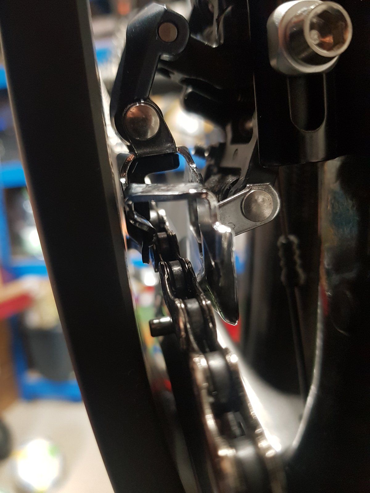

Ultegra - Kette schleift am Umwerfer Plastik
Das stimmt, man könnte das Plastik auch entfernen. Es gibt die Einsätze auch einzeln zu kaufen wenn sie mal durchgeschliffen sind. Aber, wenn man Metall auf Metall schaltet hört es sich schon grausam an. Mit dem Plastik ist es schön smooth. Und da wir nicht pfuschen, machen wir es richtig mit Plastikeinsatz.
Wie gesagt, ich hab die Endanschläge genau nach Anleitung eingestellt. Ich dachte damit sei es getan, ist ein neues Rad und sollte grundsätzlich richtig eingestellt sein. Ist anscheinend nicht der Fall...

Also, ich bin jetzt auch schon seit Wochen an meinem R7000 Schaltwerk dran und habe das gleiche Problem, ich bekomme den Umwerfer nicht so eingestellt, dass es, wenn die Kette auf dem großen Blatt ist, weder oben noch unten schleift. Wenn auf dem kleinsten Ritzel nichts schleifen soll, hat die Kette auf den beiden oberen Ritzeln Kontakt und zwar gehörig. Zumindest das zweitgrößte Ritzel würde ich bei groß-groß schon gelegentlich nutzen wollen. Nichts hilft bislang und mich nervt auch total, dass die Trimmstufe beim Fahren häufig betätigt werden muss. Ich habe noch ein Rad mit mechanischer Dura Ace 9100, da tritt das überhaupt nicht auf und ich brauche da auch die Trimmstufe so gut wie nie, außer beim größten Ritzel (wenn Kette auf großem Blatt).
Zugspannung wurde wie vorgeschrieben auf der Trimmstufe eingestellt und es ist nicht mein erster Umwerfer.

1) Heute hab ich den Umwerfer noch mal in Ruhe penibel eingestellt, mit folgendem Ergebnis:
Das Schleifen im stärksten Gang - Vorne Groß/hinten Klein - ist nun weg. Im leichtesten Gang - Vorne Klein/Hinten Groß - ist das Schleifen auch weg sofern ich in die untere (L) Trimmstufe schalte. So solls sein, ja?

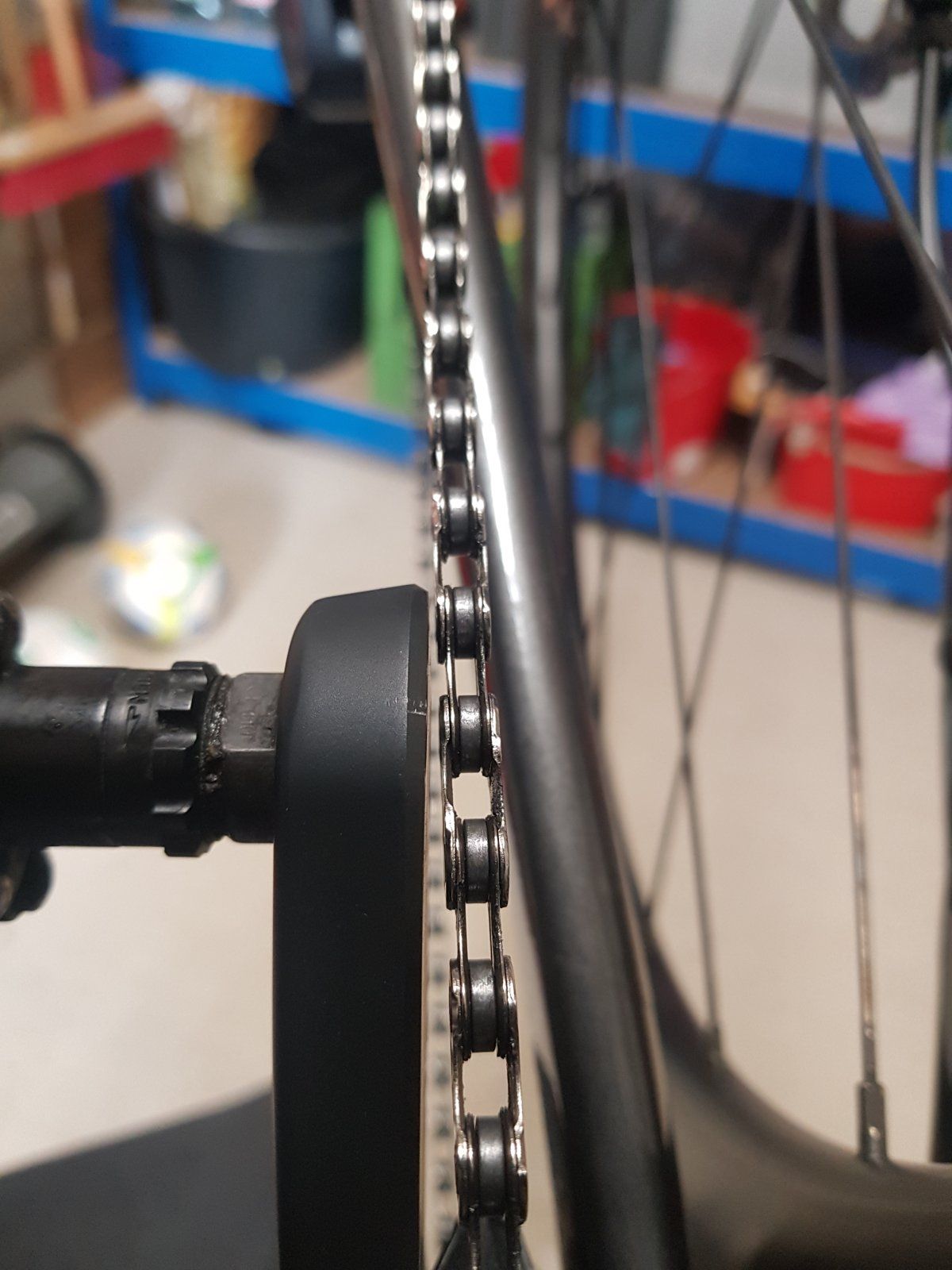

2) Was mir nun noch zufällig aufgefallen ist, ist die Tatsache dass Kette und Umwerfer sowie Kurbel und Umwerfer extrem wenig Abstand haben wenn ich am großen Kettenblatt fahre. Ist das so in Ordnung?
Das Problem ist ja eher, wenn du vorne auf dem großen Blatt bist und dann hinten alles (weitgehend) schleiffrei kriegen willst... Probier das mal.
Wenig Abstand finde ich normal. Ich hatte sogar schon mal den Fall, dass der Umwerfer leicht an den Kurbelarm kam und ich bei der Suche für das Geräusch zunächst recht ratlos war.
Jaaaa korrekt, Du bekommst jetzt ein Zertifikat als staatlich geprüfter Umwerfereinsteller. 😍 Glückwunsch ! :daumen:
Habs eben probiert, hinten klein geht schleiffrei und hinten gross auch wenn ich vorne auf die obere trimm stufe schalte, das fahr ich aber ohnehin nicht.
