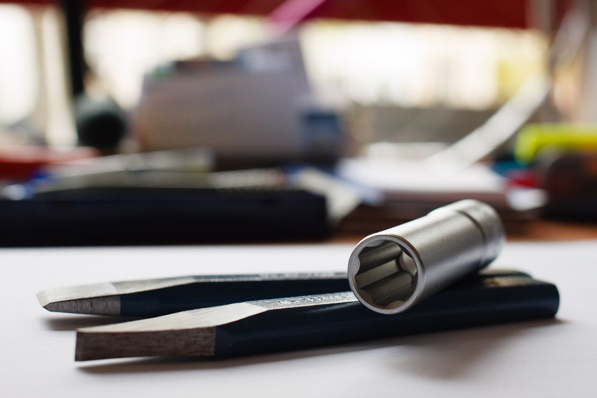

Ich hab gestern eine Reise gemacht durchs Bergische Land und bin auch bei Gedore vorbeigefahren. Im dortigen "Werkzeugstudio" (ein netter Beschlaghändler unmittelbar neben dem Werk, der auch eine Art Gedore-Werksverkauf betreibt) hatten sie das auch, wirklich angelacht hat mich das nicht zuletzt aufgrund des Preises nicht (bin, was Multitools betrifft, mit meinem Topeak Hummer 2 aber auch ausreichend versorgt). Was ich mir aber mitgenommen habe: Einen langen 14er Steckschlüsseleinsatz von Carolus, der lag neben anderen in einer der Grabbelkisten. Auf Verdacht mit einer Schieblehre nachgemessen mitgenommen, er passt nämlich tatsächlich in das Staubkappengewinde der Kurbeln rein und leistet ab sofort meinem Proxxon 14er beim Lösen von Kurbelschrauben Gesellschaft, für wenn ich mal Abstand zwischen mich und die Kurbel bringen möchte. :)
Für die Sonderlinge unter uns: Der 15er könnte evtl. auch passen, der baute nicht viel dicker, hab ich aber leider nicht nachgemessen. Aber wenn man keine Rohrschlüssel mehr sehen mag, könnte man das mal ausprobieren.
Ich sehe die jetzt nicht so oft...
Ich auch nicht, ich hab den 15er bloß ein einziges Mal benötigt. Weswegen ich den auch nicht noch als langen Steckschlüssel hier liegen haben wollte.
Und wozu benötigst Du nun Flach- und Kreuzmeißel?
Mir wird da ganz anders..... :cool:
Ich hab auch noch einen brünierten 9er Maulschlüssel (als Schlüsselanhänger mit meiner Lieblingszahl) und einen Flaschenöffner mitgenommen. Der Flaschenöffner war gratis, die beiden Meißel waren zusammen mit dem 9er Schlüssel drei Teile aus einer (anderen) Kiste für in Summe 5€ und ich gedenke nicht, die in der Nähe meiner Stahlrahmen auch nur fallen zu lassen, geschweige denn einzusetzen. :eek:
