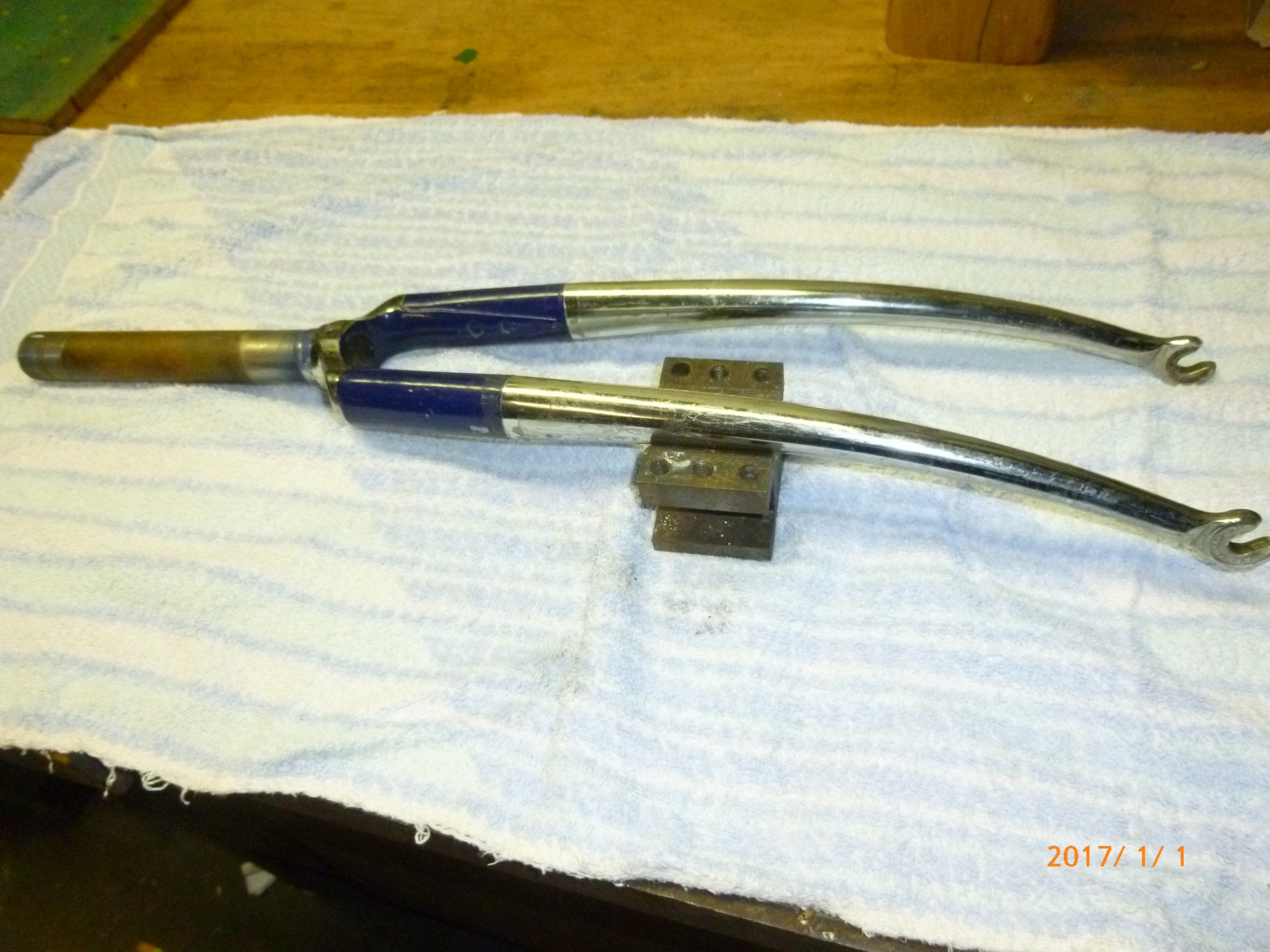

Zuweilen kommt da noch nen Rollen gelagerter BMW Motor auf die Bank
trotz der stauchung wird der Rickert wieder aufgebaut bin da nicht so zimperlich
Zumindest herscht hier Ordnung nach getaner arbeit
Oder da kommt eine Federgabel 'rein?
