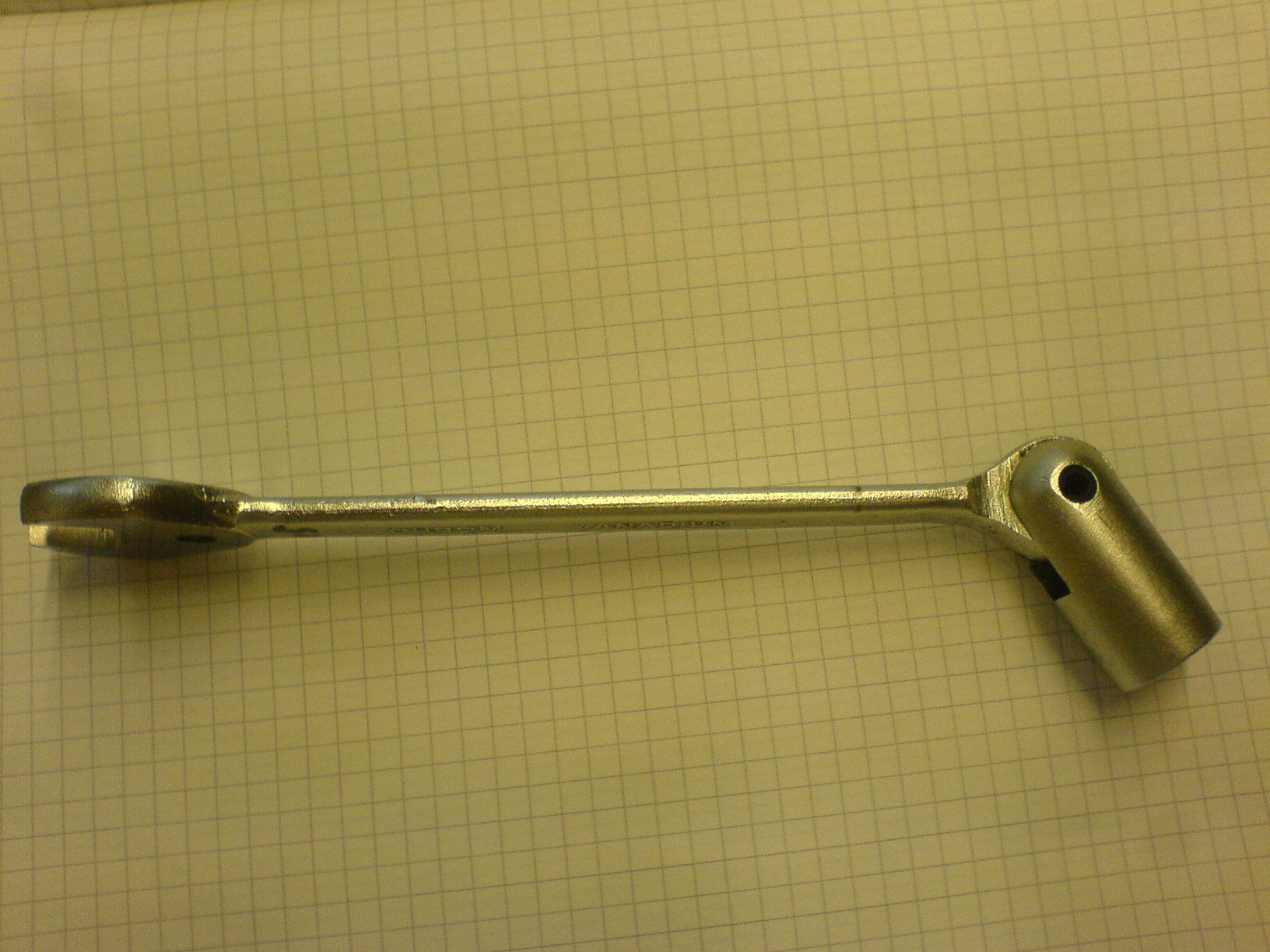

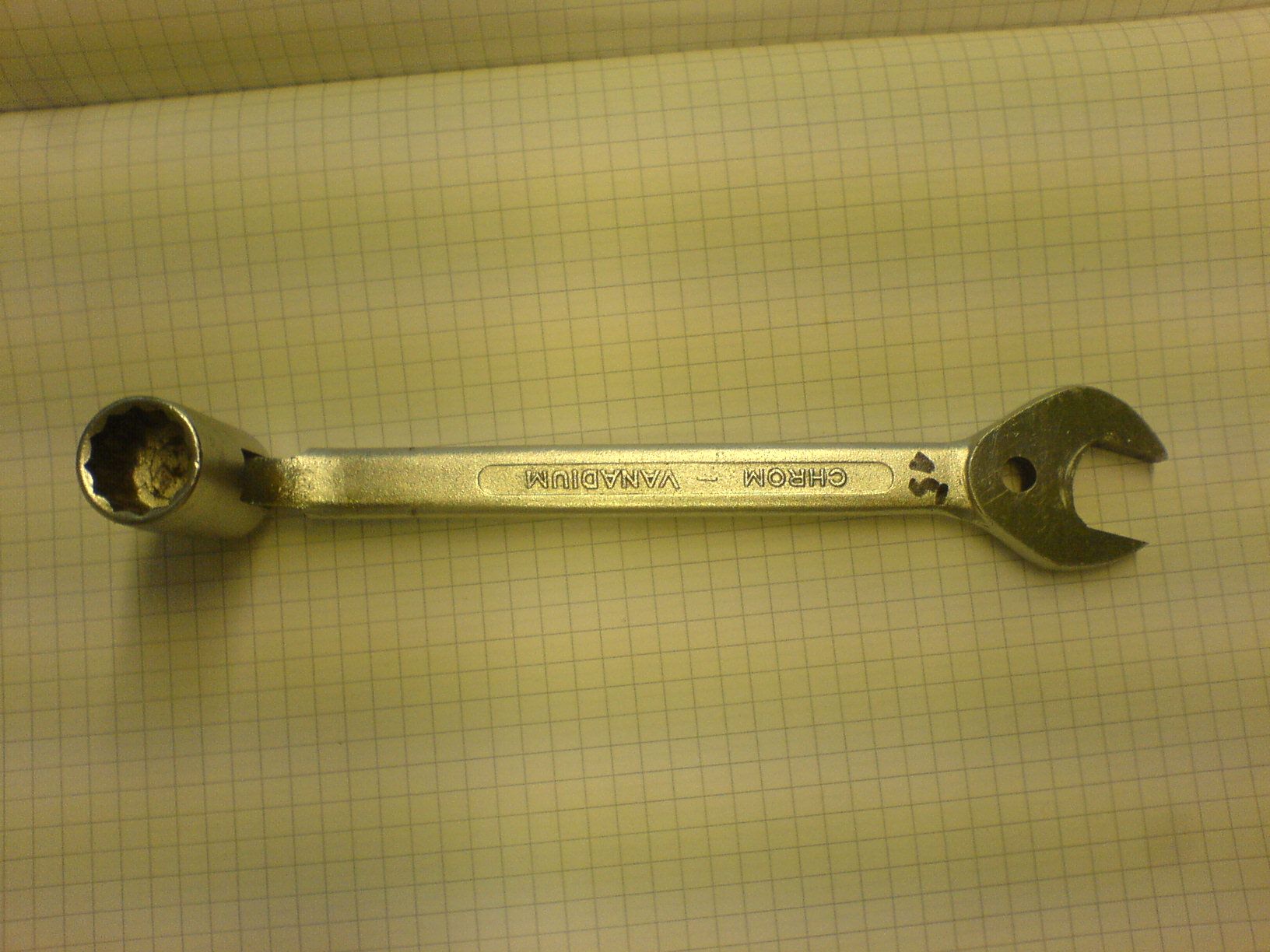

ich benutz sowas für meine Kurbelschrauben: Ist ein 14er, die Maulschlüsselseite hab ich zum 15er aufgeschliffen, für Pedale und Achsmuttern.
