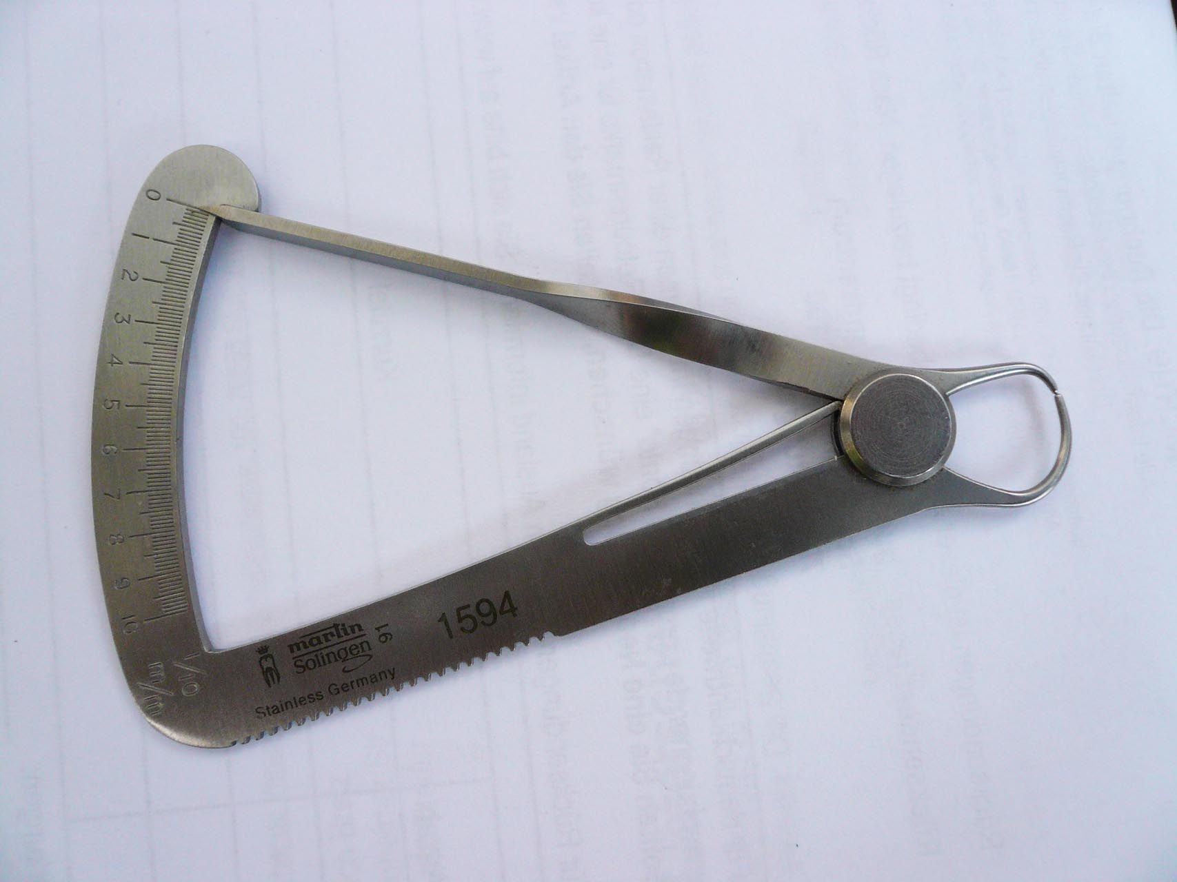

..das Werkzeug benutze ich für die Messung der Bremsflankenstärke bei Felgen. Laut Auskunft des Verkäufers bei eBay wohl ein Werkzeug aus der Zahntechnik:

Das Werkzeug oben ist ein Dixième oder Zehntelmaß. Zahntechniker, Uhrmacher und Goldschmiede haben so was im Werkzeugkasten. Sehr schön und gar nicht so teuer - ersatzweise geht für Bremsflanken auch eine Schieblehre (Meßschieber :D), wenn man eine Lagerkugel oder einen kleinen Bohrer mitmißt und hinterher abzieht.
