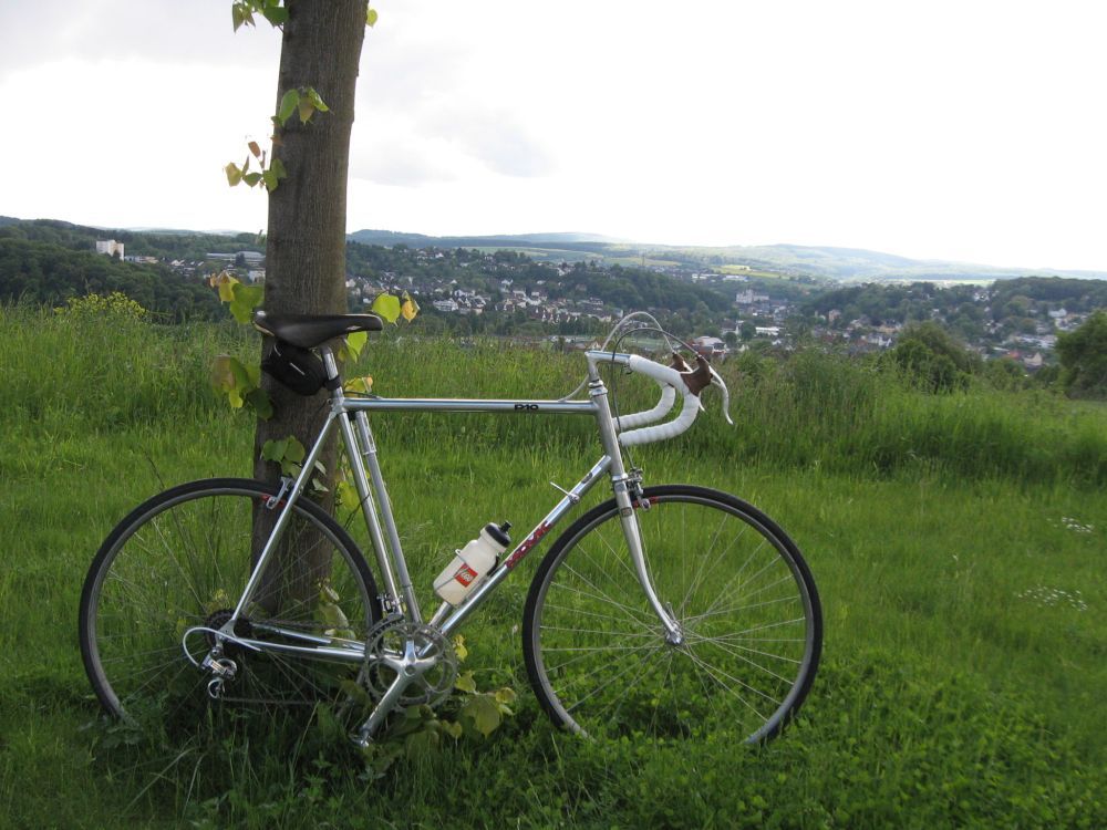

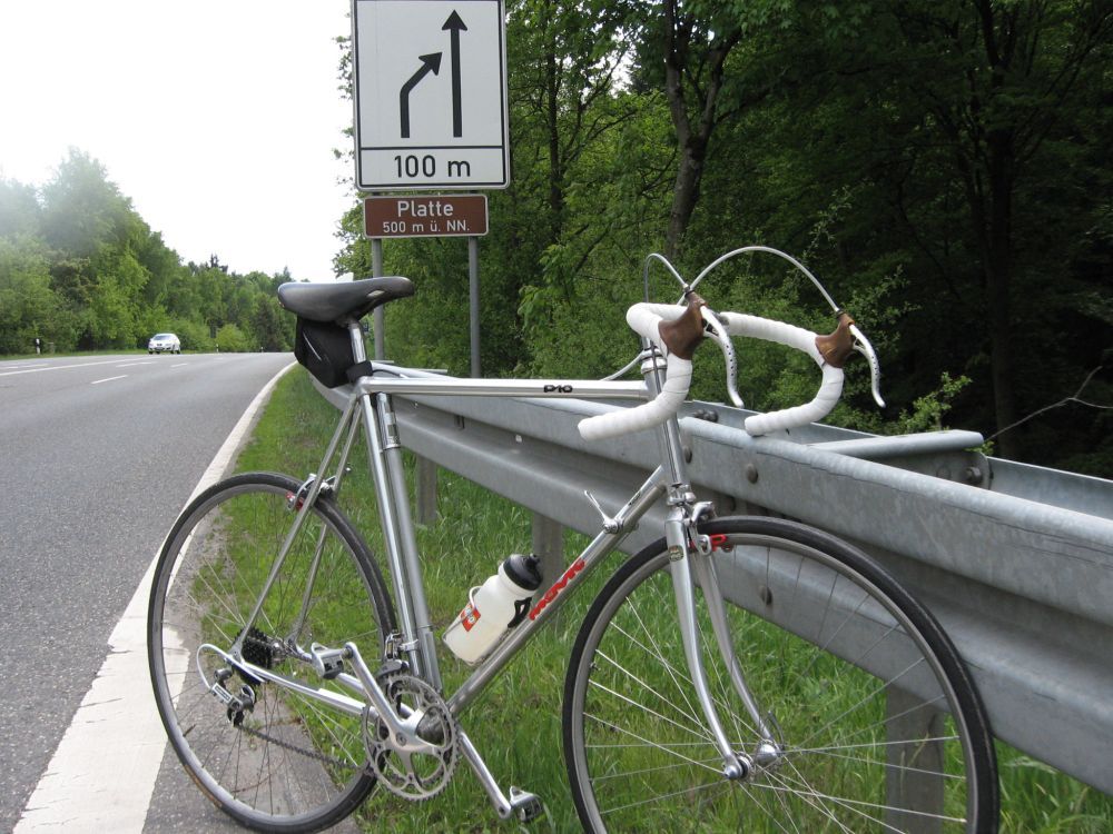

Schön! Steht da Mavic auf dem Unterrohr? Du hattest das schon mal irgendwo vorgestellt, aber kannst du nochmal sagen, was da alles dran ist? Und schon mal am Haken gehabt?
Unter 10, so fühlt es sich an.
Sehr zu empfehlen sind die simplex schalthebel, die den Gang durch retrofriction bombenfest halten.
Wiegetritt ist möglich auch bei 85kg+
Der simplex Umwerfer tut was er soll, könnte vielleicht noch original sein.
Sehr zu empfehlen ist die dura ace 7400 die locker 13-28 7fach schaltet.
CLB Bremsen nicht nur weil sie leicht sind, sondern vom gleichen hersteller kommen, wie der Rahmen.
Mit einem Lenker Form TdF (gibts von Philippe, aber auch von ttt) lassen sich die kleinen CLB Hebel für mich viel besser greifen, auch mit XL Handschuhen.
Die Kurbel stammt von Campagnolo, sie baut sehr schmal, glänzt, kann nichts negatives sagen.
Die Ausfallenden (45°) und Gabel sind sehr genau gearbeitet, Laufradwechsel unproblematisch.
der Rahmen hat genau die von vitus angegebenen Maße (61h57l) und damit paßt es .
