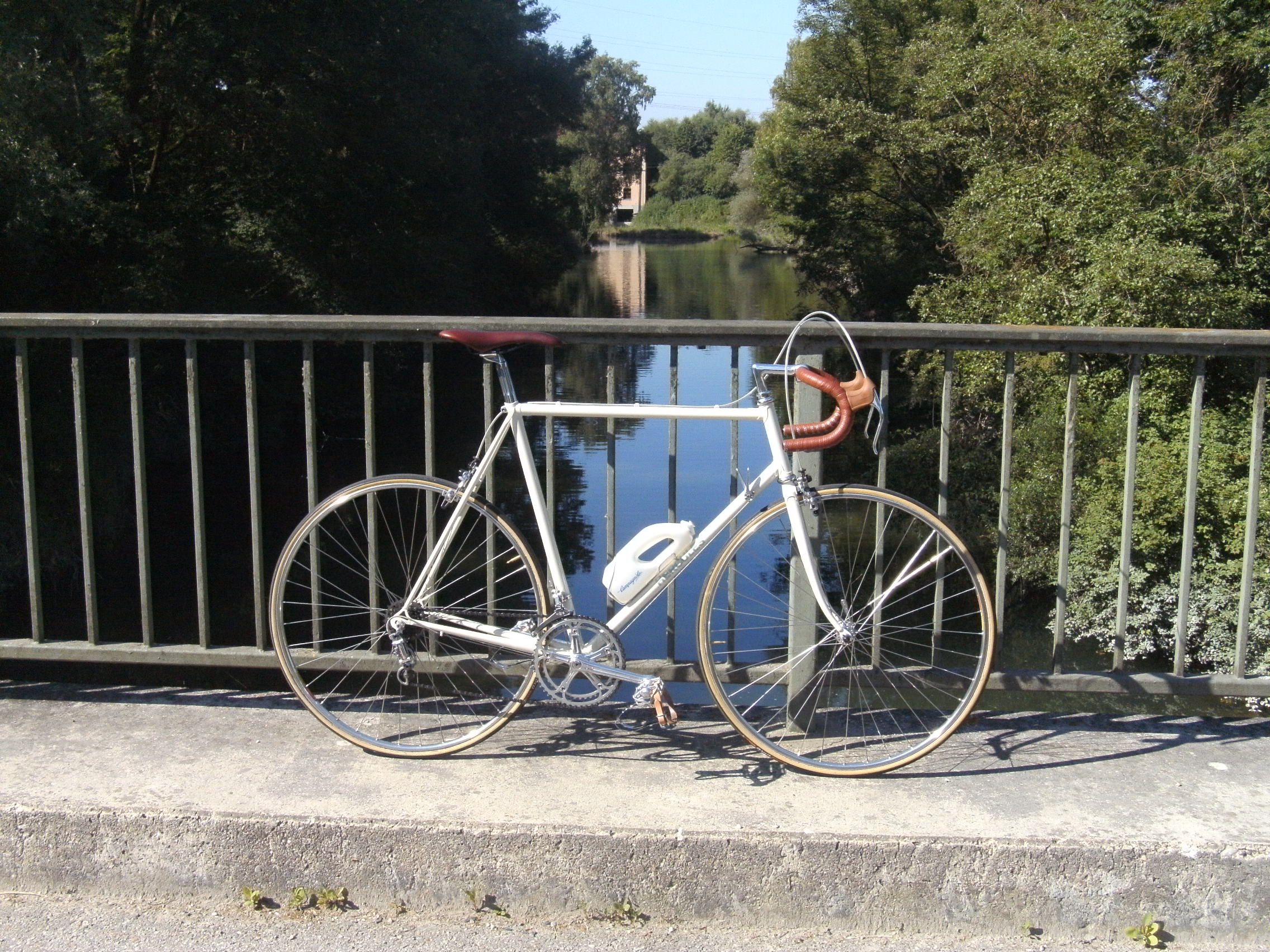

unterwegs mit dem klassiker
Heute habe ich den freien Nachmittag zu einer längeren Tour zum Ammersee genutzt. Nach einer Badepause ging es hoch nach Andechs -> Ich brauche unbedingt eine bergtauglichere Übersetzung. Dafür reichts noch, aber es wird schon eng (es könnte natürlich auch an meiner Form liegen :rolleyes:) .

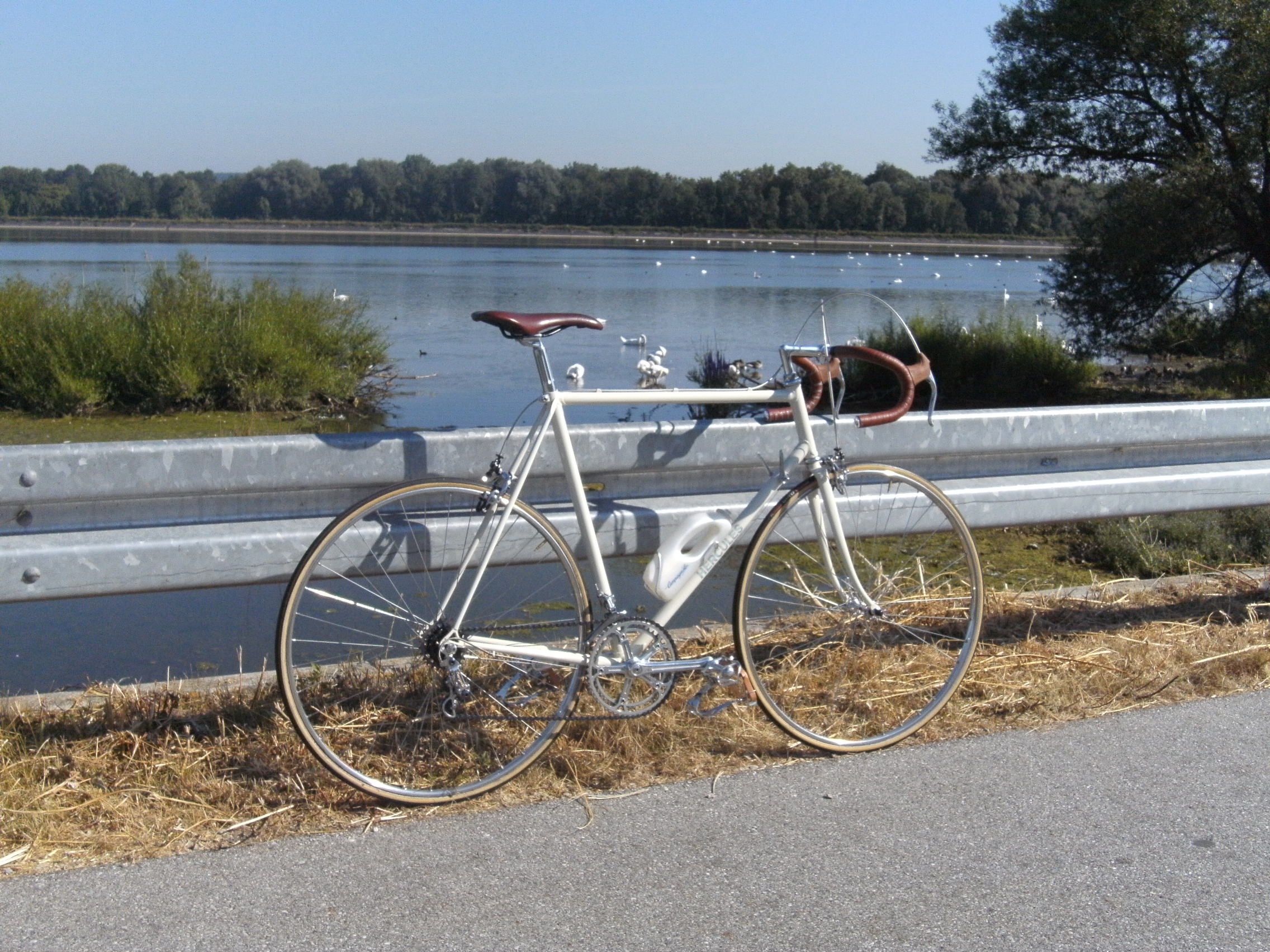

ich bin ja an sich im wanderurlaub in den alpen. rennrad musste wg. sorge um den familienfrieden zuhause bleiben, also kam dieser neo-klassiker mit:
viel gefahren bin ich nicht, wegen den ganzen bergwanderungen. aber heute habe ich die kiste mal über 1100 höhenmeter bewegt. inklusive fleischhaltigen energieriegeln a.k.a. landjägern auf der alm und grenzwertiger abfahrt für so nen flachländer wie mich. ich musste quasi dauernd bremsen, wodurch sich wohl auch der schlauchplatzer vorne auf halber höhe erklärt. alle anderen mtb-ler haben hier natürlich carbon, federgabel und scheibenbremsen. und sehr häufig so eckige kästen mit zusatzenergie drinne am rahmen montiert. betrug. ich bin platt :p
das ist cinelli-murx der ums verXXXXX nicht tiefer in den chorus steuersatz mag.
modell 64 giro d'italia & der vorbau hat nen schwarz gerahmtes C vorndrauf und klemmt den lenker mit nem keil. das tut er leider nicht immer dauerhaft und meist auch nicht ohne knacken. auch nicht mit teufels-C-paste. ich glaube die konstruktion ist schick aber nicht sonderlich gelungen.
