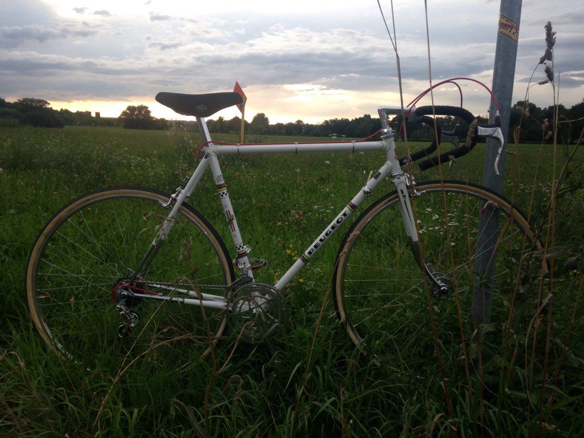

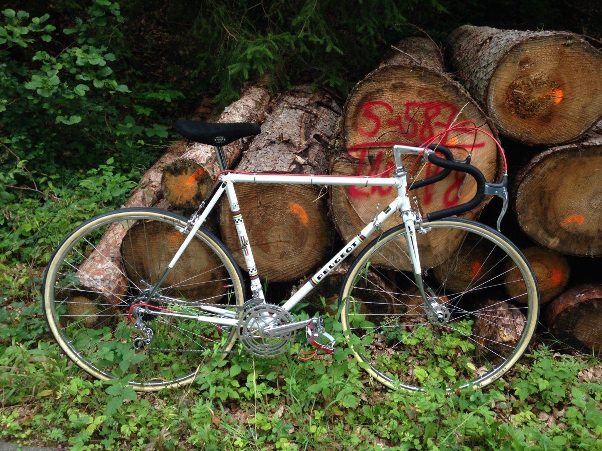

Schöne Feierabendrunde bei angenehm kühlen Temperaturen.
Es war der erste längere Ausflug mit meinem Peugeot, fährt sich sehr schön.
Zwei Sachen stören mich allerdings. Irgendwas am Lenker knistert. Ich hab unterwegs echt jedes Teil ( Züge, Bremshebel, Bremskörper, Vorbau......) festgehalten, ohne Effekt. Das Geräusch ist schwer zu beschreiben, hört sich irgendwie an wie das anzünden von einem Gasherd. Sorry, anders kann ich's nicht beschreiben.
Und dann das infernalische Kreischen der Mafacs, mir fallen auf dem Rad echt die Ohren ab. Helfen neue Koolstop Beläge?
................... morgen kommt mein 42er für dei 93er , wenn ihr versteht, was ich meine, Franzosenkenner. Das ist reines Spannungsknistern .Vllt aus der Lenkerklemmung .Harmlos.
Ich habe nicht irgendwann die eine Lenkerhälfte in der Hand? Fände ich nicht so erquicklich. :mad:
Ganz abgesehen davon dass das auf Dauer nervt.
Das Knistern kommt wahrscheinlich von der Vorbauklemmung im Steuerrohr. Die Passung ist oft nicht ganz sauber (z.B. Vorbauschaft zu dünn) und der Spreizkonus klemmt ja nur ringförmig, nicht flächig wie ein Keilkonus. Ich würde nochmal überprüfen, ob die Gabel innen wirklich 22 mm misst und der Vorbauschaft auch. Außerdem solltest du prüfen, ob der Gabelschaft gerade ist und nicht etwa vom strammen Anziehen des Konus verbeult. Ziehe den Vorbau einen cm weiter raus oder stecke ihn weiter rein und probiere, ob es da noch knackt.
Die Bremshebel sitzen aber entschieden zu tief. rück sie mal in die richtige Posistion und stell dann den Lenker ein. Das kann man ja nicht mit ansehen.

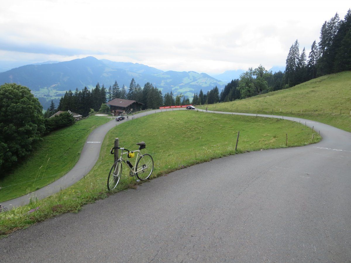

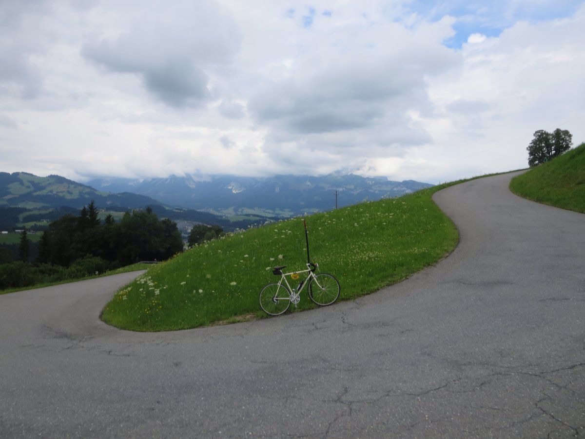

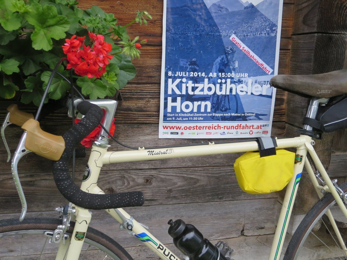

Ja, ich bin da hochgefahren :)
Da ich als Salzburger mehr in den Bergen unterwegs bin als im Flachen, hab ich mir eine Bergübersetzung eingebaut, also vorne 36 Zähne und hinten 32 Zähne;)
2000 Höhenmeter sinds nicht aber;
"....Seit vier Jahrzehnten messen Sportler aus aller Welt ihre Leistungen am Kitzbüheler Horn. Der Kitzbüheler Hausberg gilt als steilster Radberg Österreichs und eine der härtesten Prüfungen im internationalen Profi-Radsport. Dafür sorgen die technischen Daten: 920 Höhenmeter auf nur 7,5 km Streckenlänge. Das bedeutet durchschnittlich 12,5 % Steigung. 22,3 % misst die steilste Rampe..." (www.kitzhornchallenge.at)
Danke für den Tip, Vorbau raus, Vorbau rein werde ich mal ausprobieren.
Über die Position der Bremeshebel wurde schon an anderer Stelle "genölt":(. Ich muss sagen, ich habe Schwierigkeiten mit der Lenkerform und mit den weit abstehen Mafac Bremshebeln. Die "übliche" Position weiter oben krieg ich gar nicht hin, da komme ich nicht an die Bremshebel. Die jetzige Positiion ist für mich einigermaßen ok. Den Griff auf dem Bremshebelsockel fahre ich eh fast nie, fehlt mir also nicht.
Was das Ganze vielleicht lösen könnte wäre ein kürzerer Vorbau, der ist mir nämlich mit 105 viel zu lang. Ich fahre sonst 80 -90, das passt. Mein Plan ist jetzt, Austausch des Vorbaus und dann noch mal Test bzgl, der Hebelposition.
Dann kann ich ja direkt den Thread weiter mißbrauchen, hat einer einen Peugeot gelabelten Vorbau in 80 -90 mm, 22er Schaft, Klemmmaß muss ich nachschauen, oder will jemand tauschen?
Da kann man leider nichts machen, aber zum Glück hätte das Rad grad meine Größe. :D
Da kriegst Du jetzt die Standardantwort aus dem Schwäbischen.........."mir verkaufet nix":D
Die Bremshebel darf man auch höher montieren. Die kann man besten montieren, wenn der Lenker auf dem Boden liegt. Dann die Hebel so montieren, dass unter den Hebeln noch so 1-2mm Platz bis zum Boden sind.
Ja, enorm. Ruhe und deutlich bessere Bremsleistung.
nein, die helfen nicht immer, zumindest bei mir nicht, und ich hab sie schon schräg angestellt... - frag die düsseldorfer!
das knobituning steht bei meinen aber immer noch aus, material liegt seit wochen bereit!
Anhang anzeigen 163909 Anhang anzeigen 163910 Anhang anzeigen 163911 Anhang anzeigen 163912
Wie bewähren sich die Weinmann -Bremsen auf der Abfahrt. Die haben ja leider nicht den allerbesten Ruf... Muss ich meine Meinung revidieren?
Tja, beim Kitzbühler-Horn hatte ich das Glück, dass man an diesem Tag kostenlos mit der Gondel fahren konnte, und da habe ich das Angebot, auch wegen strömenden Regen, gerne genützt ;)
Bin aber schon dreimal auf den Großglockner rauf und runter gefahren, und da war die Bremsleistung eher besch... eiden:rolleyes:
also bei kurze Bergabfahrten bin ich zufrieden, bei längeren Abfahrten hätte ich aber gerne was bessers
