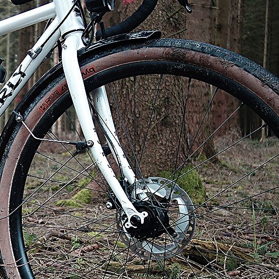

Was gefällt dir an der Gabel nicht?
Viele Graveler kommen mit Carbongabel, weil's gut und günstig ist. Wie ich das hier sehe, wäre die Gabel aber für Lowrider tauglich. Das passt eigentlich gut zu so einem Rad und der Markt entdeckt das aber gerade erst. Fast alle Carbongabeln erlauben max. 1.5 kg pro Schraube.
Schön geschwungene, federnde Stahlgabel kannst du mit Scheibenbremsen m.E. vergessen. Da federn die gängigen Carbongabeln m.E. besser ohne sich zu verwinden.
Interessanter Einwand. Ich finde die Surly Gabel schöner, weil klassisch gemufft. Die Brother ist halt ne Unicrown.
Und die von dir angeführte Belastung spricht auch für einen Rahmen mit Stahlgabel. Lowrider sollen dran weil ich mir die Option offen lassen will, hinten mal nen Kindersitz zu montieren. Wird hier zwar nicht gerne gesehen, für sowas haben wir mittlerweile auch ein Lastenrad, aber vielleicht muss ich ja doch mal spontan das Kind aus der krippe holen oder will ne schnelle Runde zum See. Und mit dem Yepp braucht man auch keine Schelle mehr am Rahmen, der wird einfach auf den eh eingeplanten stabilen Gepäckträger geklemmt. Dann muss Gepäck vorne dran,

Bei Scheibenbremse würde ich auf Steckaxe achten. Geschlitzte Ausfaller, besonders nach unten offene, könnten das Rad beim Bremsen herauslassen, falls es nicht brutal angeknallt ist (bei Nabendynamo nicht so gut).
Versteh ich das richtig? So nicht? Ich laufe Gefahr, mein VR zu verlieren und falls es noch dran bleibt, liegen die Bremsbacken aufgrund der Verwindung nicht immer optimal auf der Scheibe? Edit, weil ich eventuell von der Wand bis zur Tapete gedacht habe: Die Steckachsen müssten dicker als die Ausfalleröffnungen sein und können gar nicht rausrutschen, wenn ich mich jetzt nicht irre. Kannisch neue Teschnik nischt sogud.
Die Konstellation sieht man jedenfalls nicht selten. Als naiver Scheibenbremsenneuling hab ich mir daher auch nie Gedanken drüber gemacht. Bislang lief alles schnieke. Ich wünsche mir einen technischen Diskurs und Erfahrungsberichte :D!
Das ist gelöst wie bei unserem Ritchey und vielen anderen Rädern - schräg nach vorn mit mit Sicherrungskragen. Da gab's bei uns nie ein Problem, auch nicht bei kräftigen Bremsungen mit 2.4er Reifen. Ich würde lediglich drauf achten, den ebenso fest zu ziehen, wie man das auch hinten mit hor. Ausfallern tut.
MTBler mit fettern Reifen und grösseren Scheiben können mit so einer Lösung dennoch ein Problem haben. Du kannst dir sicher vorstellen, wie die Scheibenbremse zupackt und um den Hebel Radachse-Bremsbacken versucht das Rad aus dem Ausfaller rauszudrehen. Nach unten offene Ausfaller, wie sie beim RR eigentlich üblich sind, wären da nicht so toll.
Leichte und schön flexende Stahlgabeln sind teuer und recht schwer vereinbar mit den Anforderungen an Scheibenbremsen und Lowrider. Die sollen ja was tragen und nicht beim Bremsen mitlenken. Deine Surly wird schon von der massiven Art sein.
Also kann man das doch so machen?
Es rächt sich gerade, dass ich das Rad aus (gerechtfertigter) Ungeduld nicht selbst aufgebaut habe, sonst hätte ich mich schon früher mit dem ganzen Krempel befasst.
Die Bremse packt die Nabe hinten an. Diese will aber durch die Trägheit weiterdrehen. Die Bremse hält sie fest und damit ergibt sich ein Moment an der Bremse mit Wirkrichtung "Nabe nach unten". Es ist, wie wenn du jemandem ein Bein stellst. Jemand will aufgrund seiner Trägheit die Bewegung fortsetzen, Bein wird festgehalten und er dreht sich um den Festhaltepunkt, so dass er mit der Nase aufkommt, wenn er nicht rechtzeitig die Hände ausstreckt.
Neue Ausfallenden haben ja immer diese Nasen unten an den Schlitzenden, damit nix ausfallen kann. Da kann man sich dan Schlitz eigentlich gleich mit sparen. Wer die Ausfaller im Sinne ihres Erfinders nutzen will, muss diese Nasen abfeilen. Auch mit Nasen ist die Präzision der Radpositionierung oft nicht 100 % . Gerad ebei scheibenbremsen sehr wichtig, weil es innerhalb der Bremszange extrem eng zugeht und daschleifts bei jeder Winkelsekunde, die das Rad abweichend eingebaut ist.
Damit nix passiert, muss also das Rad präzise eingebaut werden und die Schnellspanner angeknallt. Fester noch als beim Hinterrad: Bremskraft ist i.A. größer als Antriebskraft.
Die Steckaxbauweise kann das alles besser und ist dabei total einfach aufgebaut. Da steckt die Einbaupräzision sozusagen schon in den Ausfallenden drin.
Nein, das gibt es nicht und ist auch nicht nötig.
Im Prinzip ist das schon richtig, was @Bonanzero beschrieben hat. Zuletzt wird aber nichts so heiß gegessen, wie es gekocht wird.
Selbst bei nach unten offenen Ausfallenden ( erst recht, wenn die auch noch leicht nach hinten geneigt sind), genügt ein traditioneller Schnellspanner mit normaler Handkraft angezogen.
Was nachteilig ist, sind die heute inflationär verbreiteten Schnellspanner deren Exzenter sozusagen außen liegt. Die erzeugen nicht genügend Klemmkraft.
So gesehen bei einem älteren Croix de Fer, dessen Gabel trotz Scheibenbremse nach unten , fast nach hinten offene Ausfaller hatte. Das Vorderrad wurde wirklich aus der Gabel gehebelt. Der Tausch gegen traditionelle Schnellspanner nach Campa-Bauart brachte Abhilfe.
Bei höheren Belastungen und großen Scheiben gilt sicher anderes, als bei Rennrädern. Und da sind Steckachsen sicher im Vorteil.
Bei Deinem Surly ist eigentlich alles im grünen Bereich. Da kann sich nichts aushebeln. Offenbar hast Du da eine Spannachse zum Schrauben. Es genügt auch hier "ordentlich handfest".
Auch wenn es sicher nicht so gemeint war, könnte man es falsch verstehen:"Richtig fest" heißt nicht, so anknallen, dass die Ausfallenden kurz vor der Kalt-Umformung stehen.
Genau.
Vernüftige Spanner von Shimano, Campa oder Tacx bauen auch mit rel. wenig Handkraft genug Klemmkraft auf. Finger weg von irgendwelchen Leichtbauspannern, die auch mit viel Handkraft nur mässig klemmen und kaum eine Verzahnung haben.
