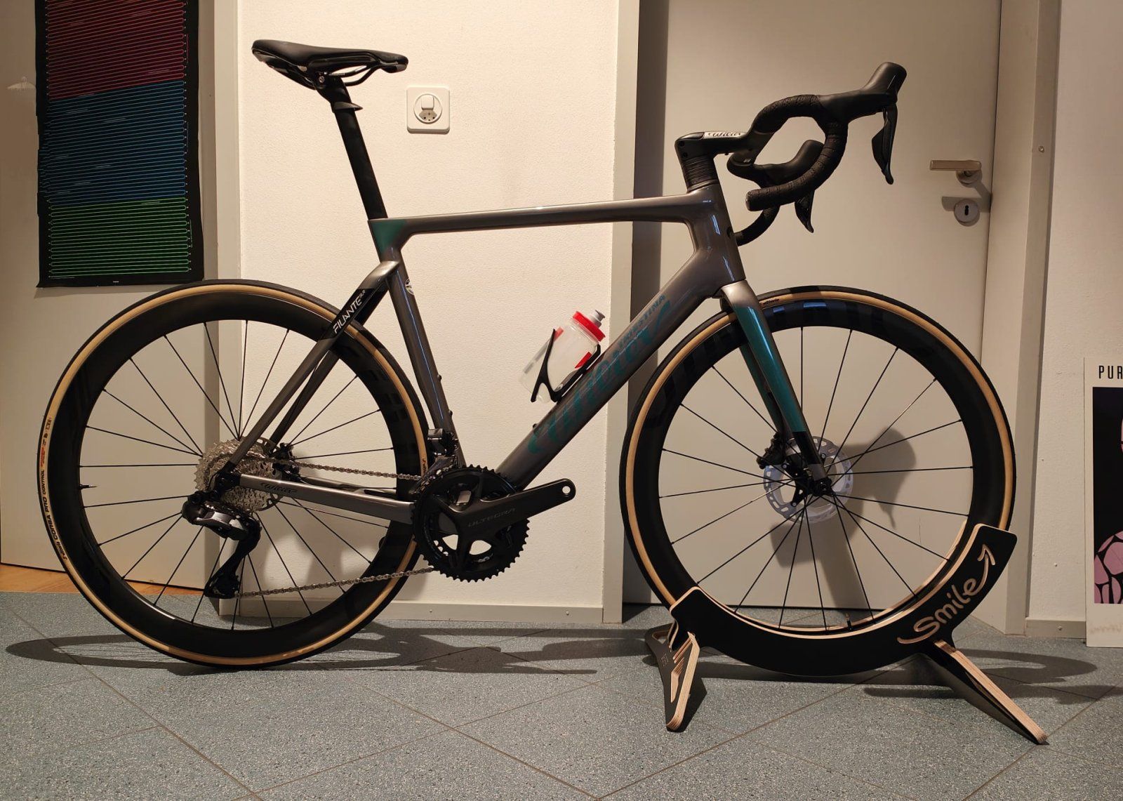

So, meine italienische Bellezza ist angekommen und die Freude ist gross! 🥳 In den nächsten Tagen wird noch a bissel feinjustiert, während ich für die erste Ausfahrt erstmal noch auf trocken-milderes Wetter warte:

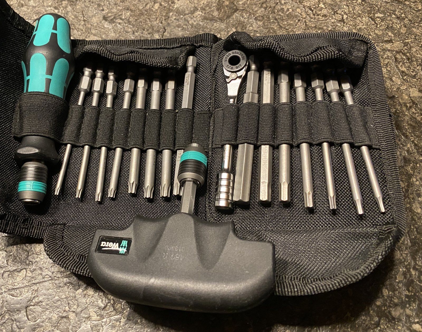

Aus Respekt vor dem nicht ganz billigen Carbonrahmen habe ich die Sattelklemme noch nicht fest angezogen und jetzt aber gemerkt, das mein Drehmomentschlüssel (Wera Torque) gar nicht an die Expanderschraube rankommt bzw. die Bits schlicht zu kurz sind! 😩😖
Eine handelübliche Steckschlüsselverlängerung hilft nicht weiter, weil das eigentliche 4mm-Bit schlicht zu kurz ist und nicht an die versenkte Schraube rankommt. Doofe Frage: Gibt es längere Versionen von Schraubbits, also mit einem längeren Stift, oder muss ich mir extra einen neuen Drehmomentschlüssel kaufen?
PS. Bevor sich jemand wundert: Mit dem Lenker ist alles in bester Ordnung: es ist tricky, ein Handyfoto zu schiessen, wo nicht mindestes eine geometrische Achse arg verzerrt wird...

Ja gibt Torx oder 6Kant auch in 100mm Länge.
z.B. so was
https://www.schweisshelden.de/catalog/product/view/id/629939/

Ich würde lange Bits empfehlen. Bei denen von Wera sind auch die Schäfte so dünn, dass man annähernd überall da hinkommt wo auch ein Winkelschlüssel funktioniert.
P.S. Das Bild von meinem Satz hatte ich noch auf dem Phone.
Sehr schön , dann können wir ja bald ein Team Wilier hier aufmachen.
Die klemmung ist übrigens sehr unempfindlich, mit etwas Gefühl geht es auch mit einem normalen multitool

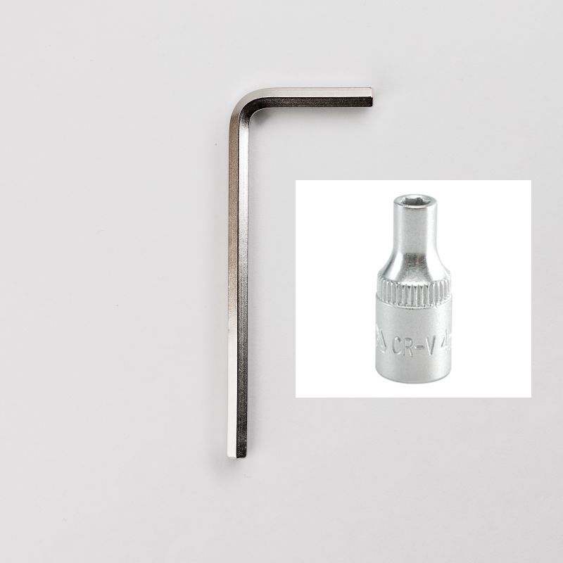

Mein Weg mit vorhandenem Zeug inkl. Trennscheibe
