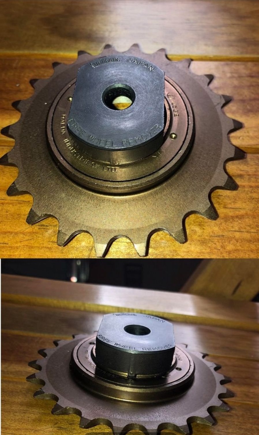

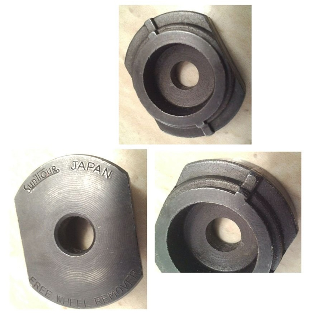

Ich denke, du brauchst sowas....
https://www.bikeforums.net/classic-vintage/1207103-freewheel-remover-suntour-8-8-8-single-speed.html
