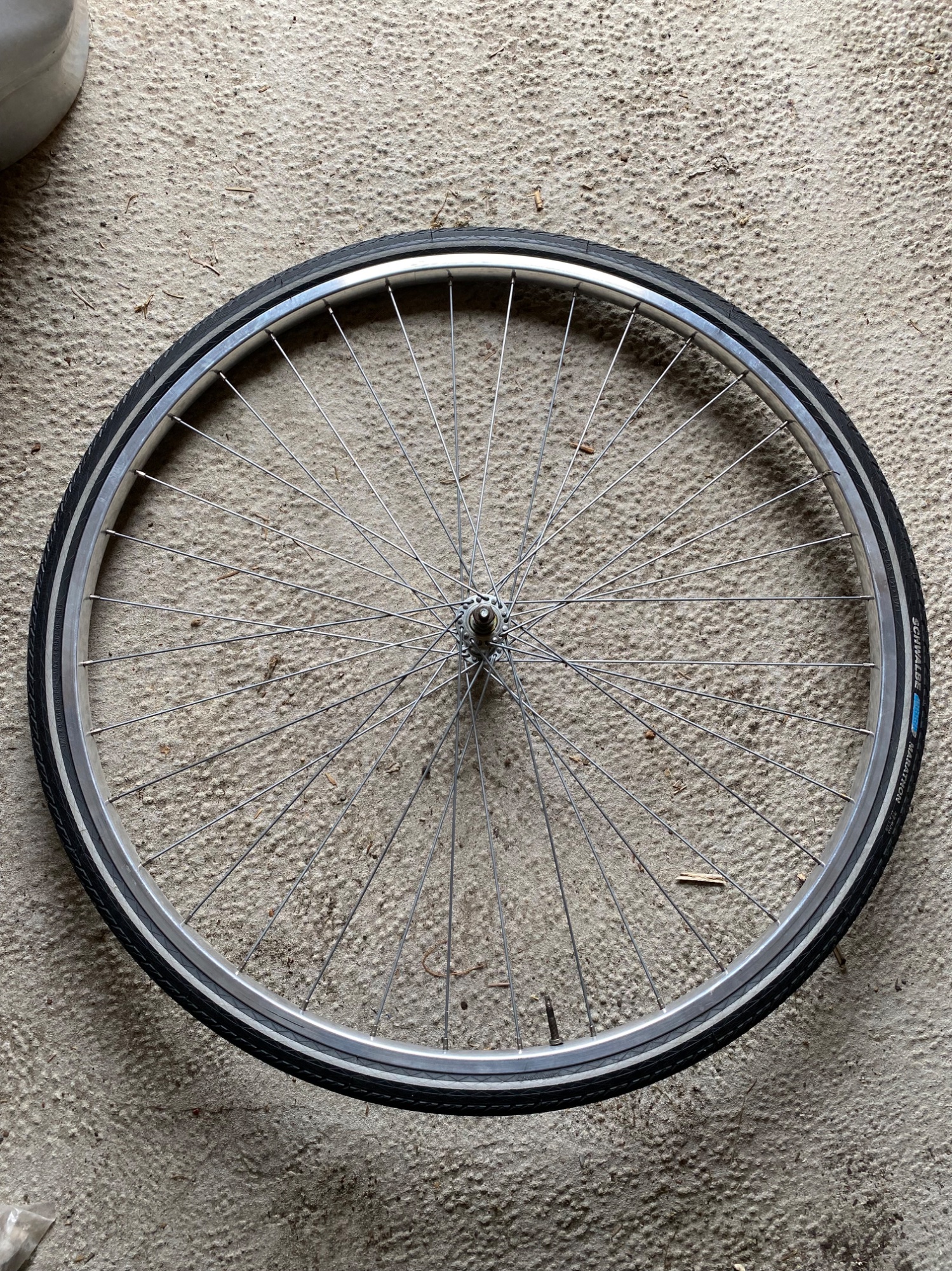

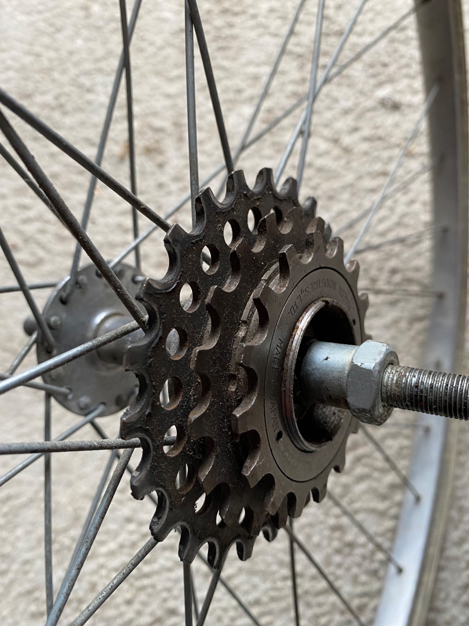

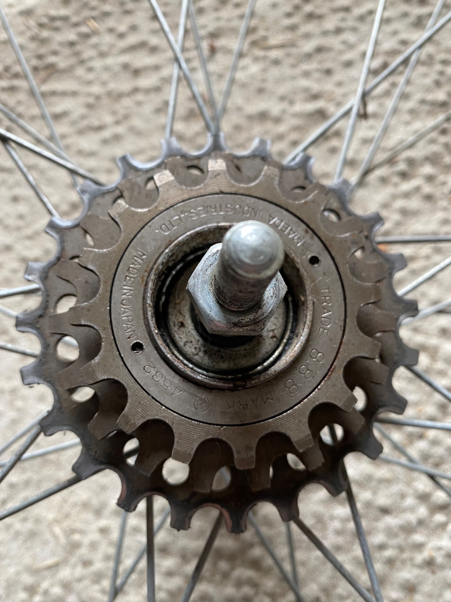

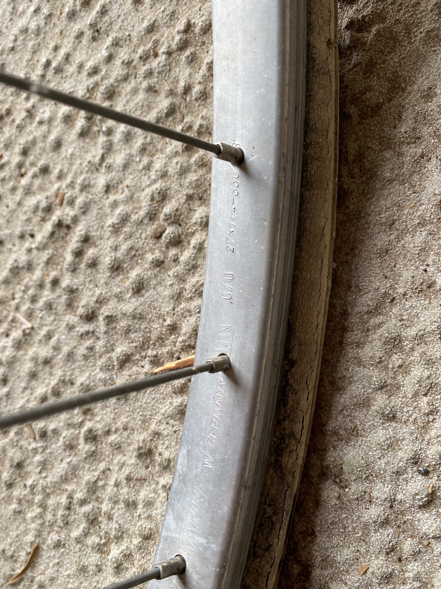

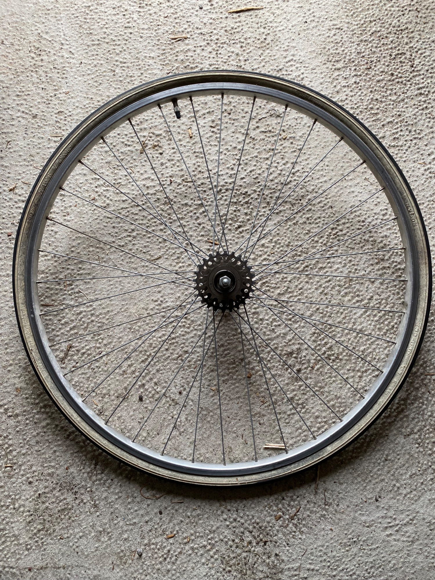

Kann jemand sowas gebrauchen? Weitergabe nur als komplettes Laufrad, da ich den Schraubkranz nicht demontieren kann.
Das könnte ich schon brauchen. Ein dreifach Schraubkranz mit 24 „Zacken“ ist nicht zu verachten, wenn er noch funktioniert.
Die Frage ist, wie bekomme ich das Laufrad von Ingolstadt hierher. Sind circa 180 km. Mal überlegen, wann ich das nächste mal in Ingolstadt bin.
Ich sehe gerade, der Schraubkranz hat seltsam kleine Nuten für die Abzieheraufnahme. Muss mal schauen, aber ich glaube meine Abzieher sind alle breiter.
Innenleben ausbauen.
Passenden Flachstahl in entsprechender Stärke im Schraubstock einspannen (oder evtl. Konusschlüssel, etc.).
Nuten einhängen und kräftig am Rad drehen.
Ohne zusätzliche axiale Fixierung (wie man sie auch beim Demontieren mit passendem Abzieher z.b. mit Hilfe eines Schnellspanners realisiert) wird das bei einem festsitzenden Zahnkranz ncht funktionieren...
Jeder, der schonmal (oft vergeblich) versucht hat einen Zahnkranz mit 2 Nuten OHNE Verwendung eines zusätzlich z.b. mit einem Schnellspanner axial fixierten Abzieher zu demontieren wird Dir nicht glauben dass Dein Vorschlag bei einem festsitzenden Schraubkranz von Erfolg gekrönt sein wird...
Dann muss die Festachse raus, eine Hohlachse rein und dann halt fixieren.
