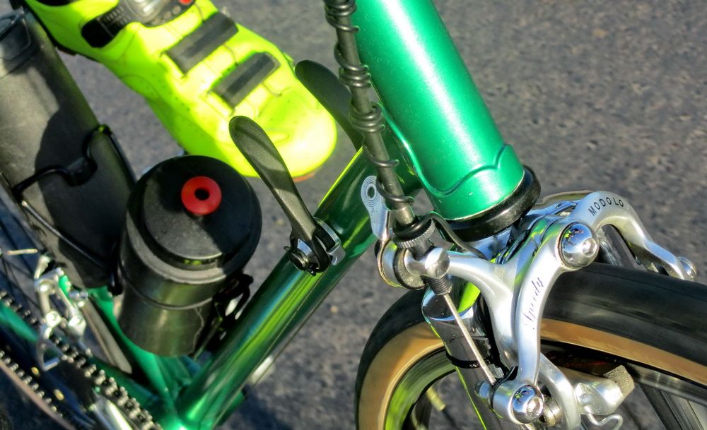

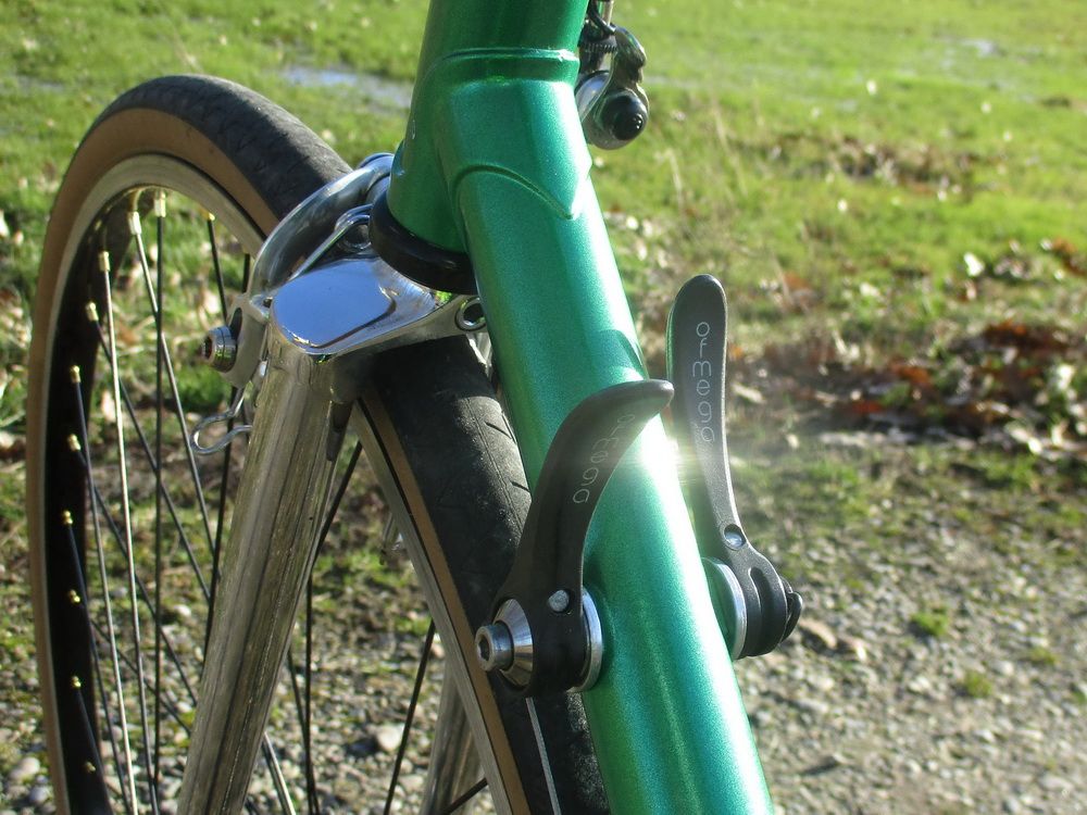

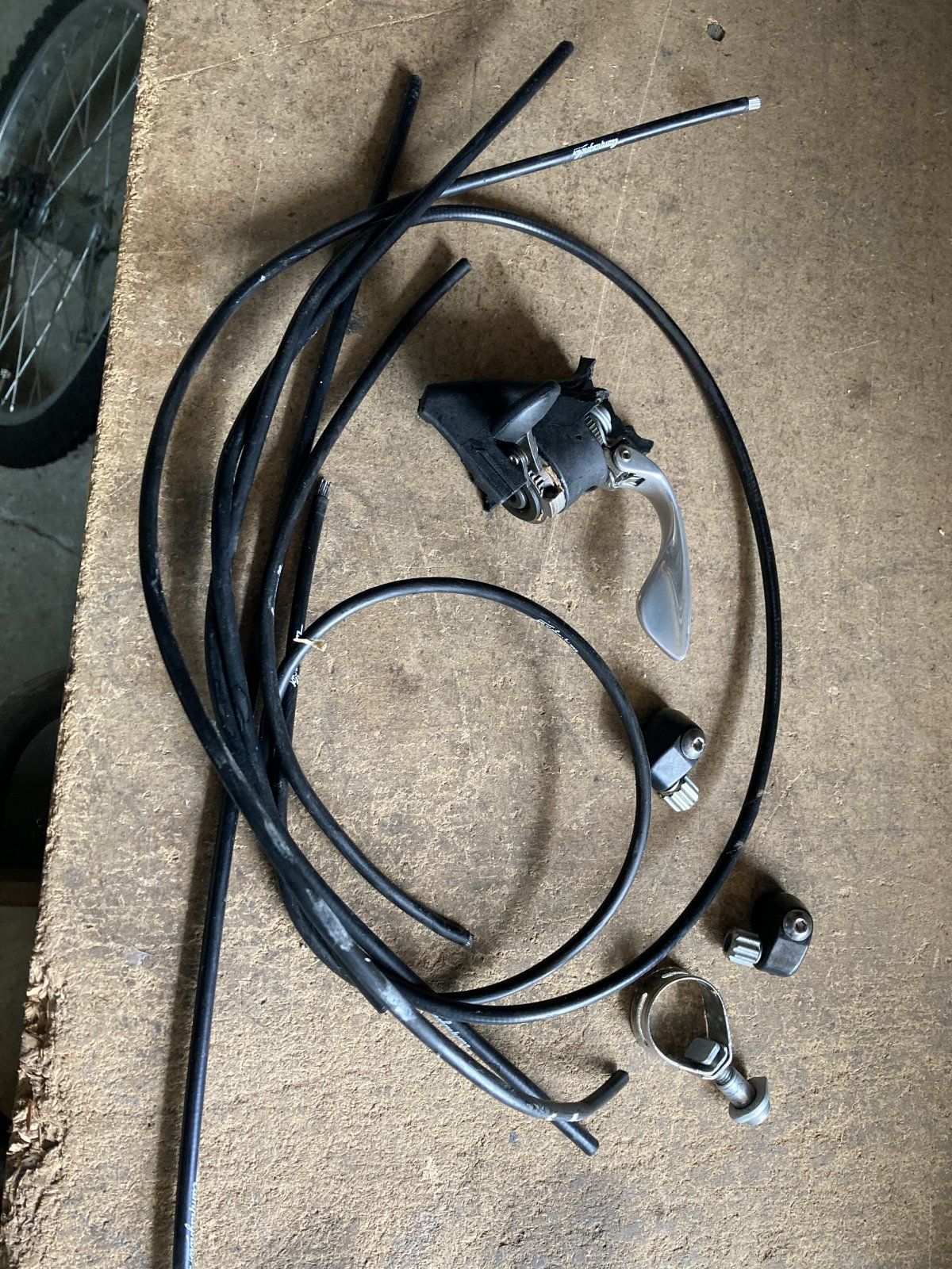

Über die Plastikteile hab ich auch schon viel Übles gehört, weil ich aber nun mal neugierig bin, hab ich mir die beschimpften Ofmega Teile gekauft.
Nach mehreren Ausfahrten in der vergangenen Zeit ist mein Eindruck sehr positiv.
Zu den Schalthebeln:
Während bei Reibschaltung zwischen Stahlhebel und Kunststoffscheiben die Fixierung eingestellt wird, ist diese bei Kunststoffhebeln umgekehrt. So ziemlich keine Metallhebel/Messing-/Kunststoffscheiben-Kombis,
weder in den 80ern (Sachs, Shimano, Campagnolo) noch in jüngster Vergangenheit (Gian Robert) waren so einzustellen, dass sie sich nicht selbst verstellten und dabei leicht zu schalten waren,
Entweder leicht schalten und "Automatik" bei Wiegetritt oder schwer schalten und die Kette bleibt liegen.
Die Gian Robert hab ich so angeknallt, dass Kollegen schmerzhaft das Gesicht verziehen, wenn sie es versuchen sie zu bewegen.

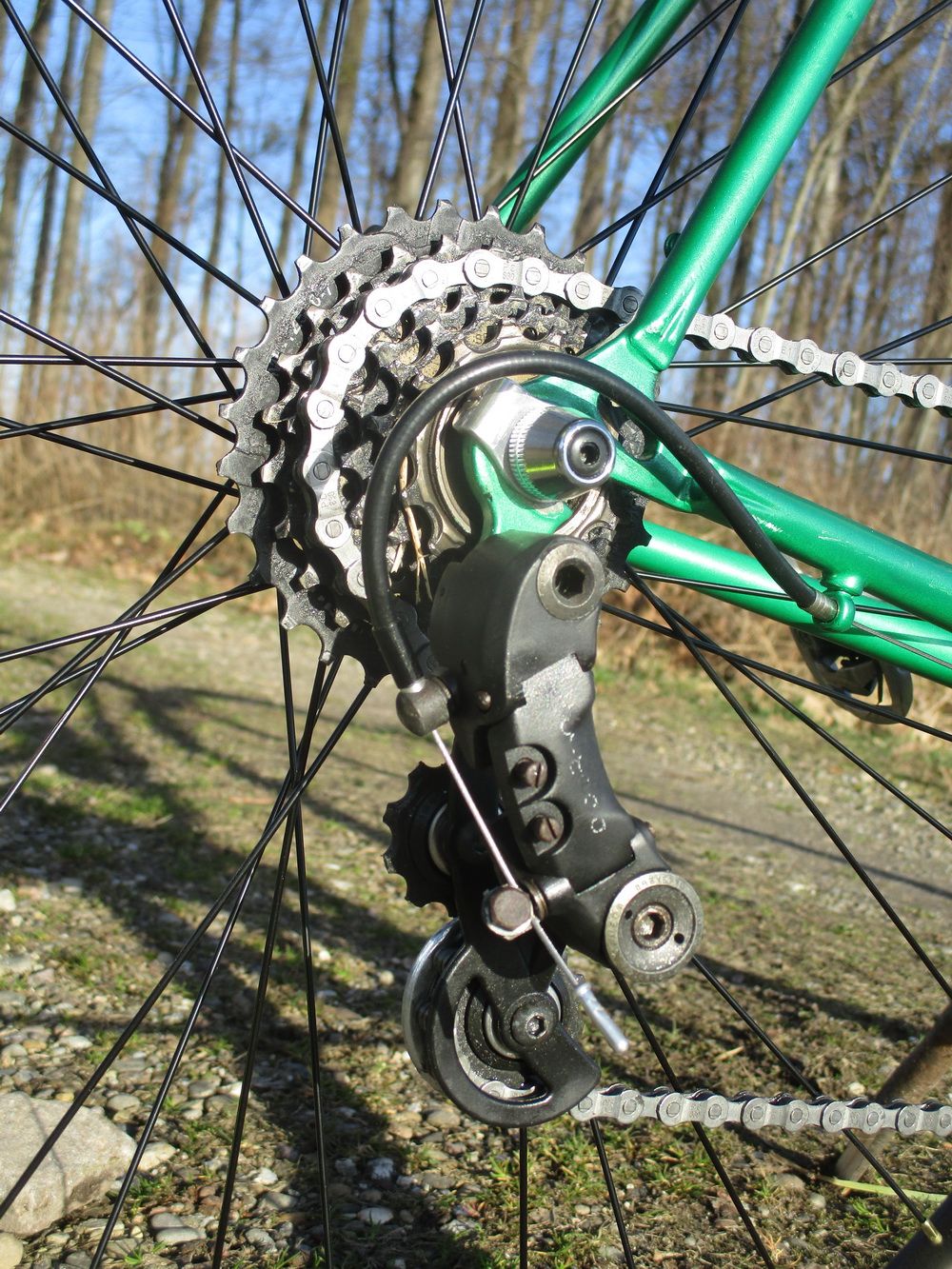

Der Ofmega-Hebel ist tatsächlich der erste den man so leichtgängig feststellen kann, dass er leicht schaltet und Schaltwerk und Umwerfer zuverlässig in Position bleiben. Das war meine erste Überraschung.
Der Kunststoff des Mistral Schaltwerks hat die Jahrzehnte gut überstanden. Schaltzugaufnahme und -Klemmung sind auf drehenden Bolzen gelagert. Dadurch wird der Zug nicht gebogen. Tatsächlich ist der Ritzelwechsel sehr leichtgängig. Insgesamt hab ich noch nie eine Unterrohrhebel-Schaltwerk-Kombi gefahren, die so wenig Handkraft erfordert. Das war die zweite Überraschung.
Die dritte war, dass das Schaltwerk kaum ausgenudelt ist. Der Schaltkäfig bleibt schön weit von den Speichen weg, das hab ich mit dem Victory-Schaltwerk ganz anders erlebt. Die Messingbuchsen waren da schnell verschlissen und der Käfig landete in den Speichen. Meinen Kumpel hat es ein Schaltauge gekostet.
Wie ich andere Kunststoff Schalthebel verhalten, kann ich nicht sagen, die Ofmega sind jedenfalls gut.

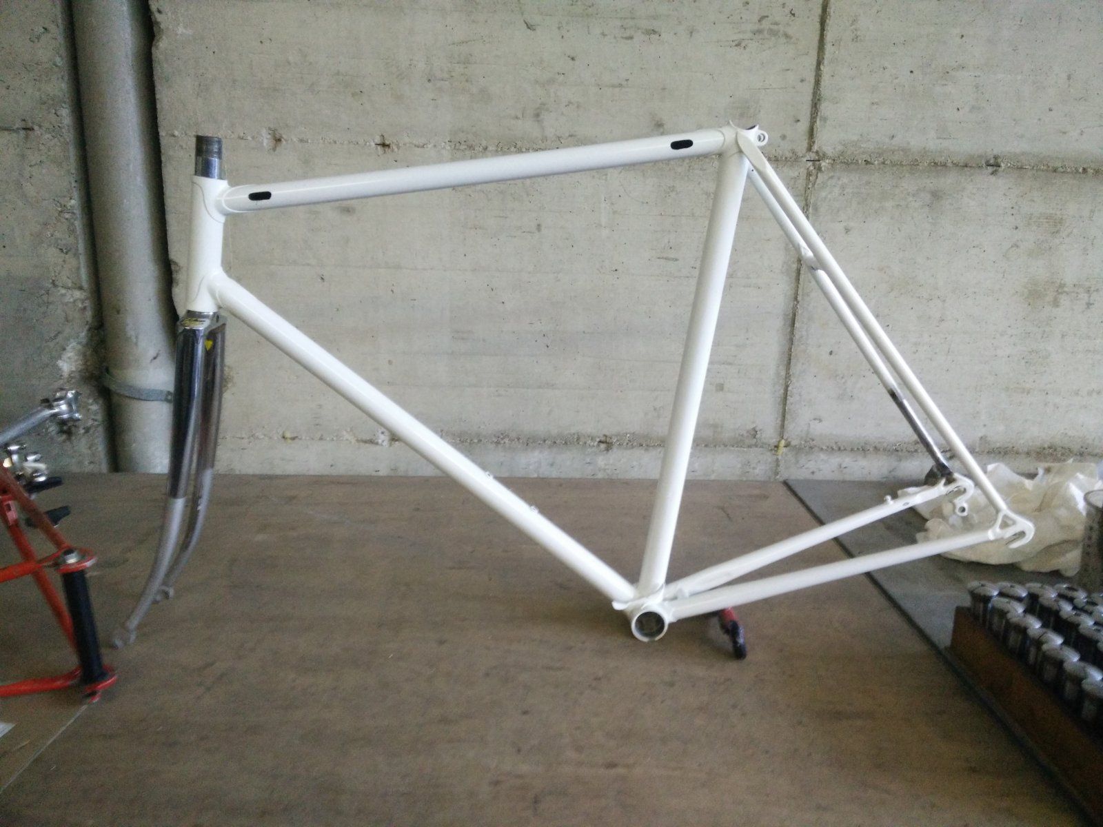

Milani Rahmen RH 54 OR 54 - beides CC - aus dem DDR Veloclub? - Baustelle
Rahmengewicht irgendwas bei 1.7kg - Gabel kein Dunst
von @Simplex geschenkt bekommen, Gabel hat ne kleine Ausbeulung/Welle - er meinte fährt gerade. Zugführung Bremse hat irgendwer mal auf Aero Verlegung im OR nachgerüstet. Die Gummiabdeckungen sind dabei. Derjenige hatte auch mal die Kettenstrebe hinten auf Zahnriemen umgebaut. Die Rahmenkupplung wurde eingeschweißt. Ich hab die 2 Teile verbunden/geschweißt und alles etwas mit Silberlot geglättet. Da ist noch Potential/sollte man final mit Filler glätten oder so fahren. Der Rahmen ist pulverbeschichtet. Es ist möglich hinten die blanke stelle beizulackieren - halte ich für die beste Möglichkeit + Gabel bis zur Muffe weiß lackieren. Ich könnte ggf auch noch Schaltsockel anbringen wenn nötig (am liebsten jemand löst das mit Schelle :D :I), da müsste man sich dann unterhalten. Verschenken ihn eig. nur weil ich gerade an Vollbaustellen reduzieren will und keine Zeit dafür habe...
