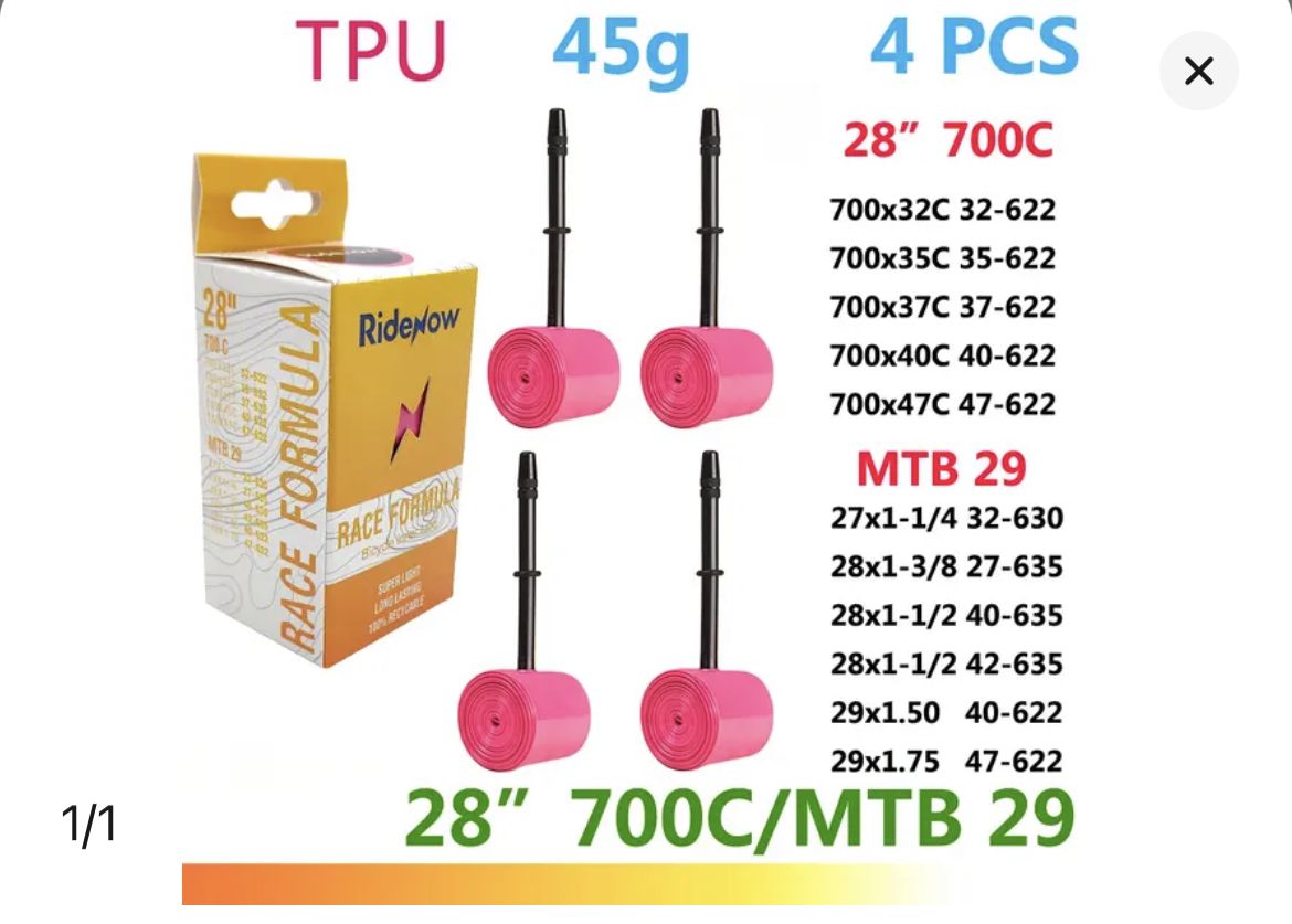

Ich hab zwei RideNow am Gravelbike montiert und bin recht ernüchtert.Uuuund? Ich überlege ob ich es auch wagen soll
gleiche Frage. Sind die RideNow in Ordnung?
Schon erledigt!Produktionsfehler, reklamieren, ab in den Müll und den nächsten Schlauch montieren.
ETWAS ANDERS, das trifft es sehr gut, aber eigentlich easy.Ich kann jetzt auch genaueres zum Luftverlust sagen. In 9 Tagen von ca. 5 auf 4,2 bar bei 28mm Reifen
ich hab ich dafür entschieden 2 Stück mitzunehmen. Nimmt immer noch weniger Platz weg als ein normaler Schlauch. Montage, zumindest als die neu waren, fand ich nicht schwerer als bei Butyl nur etwas anders.
Meine sind jetzt in der Post gewesen. Ich bin gespannt! Die Laufräder , wo ich sie nutzen will, sind noch "nur" Felgen und ebenfalls letzte Woche angekommen.
