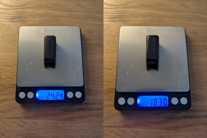

SRAM AXS Akku: HSABAT 600mAh (doppelte Kapazität und 6g leichter)
Keine Ahnung. 600mAh steht drauf. Ich hab die Dinger nur kurz ausprobiert. Sie funktionieren und lassen sich mit dem originalen Ladegerät laden.
Ich würde hier die Kirche im Dorf lassen, Werkzeugakkus und auch der Smartphoneakku in der Hosentasche haben oft eine deutlich höhere Kapazität.
