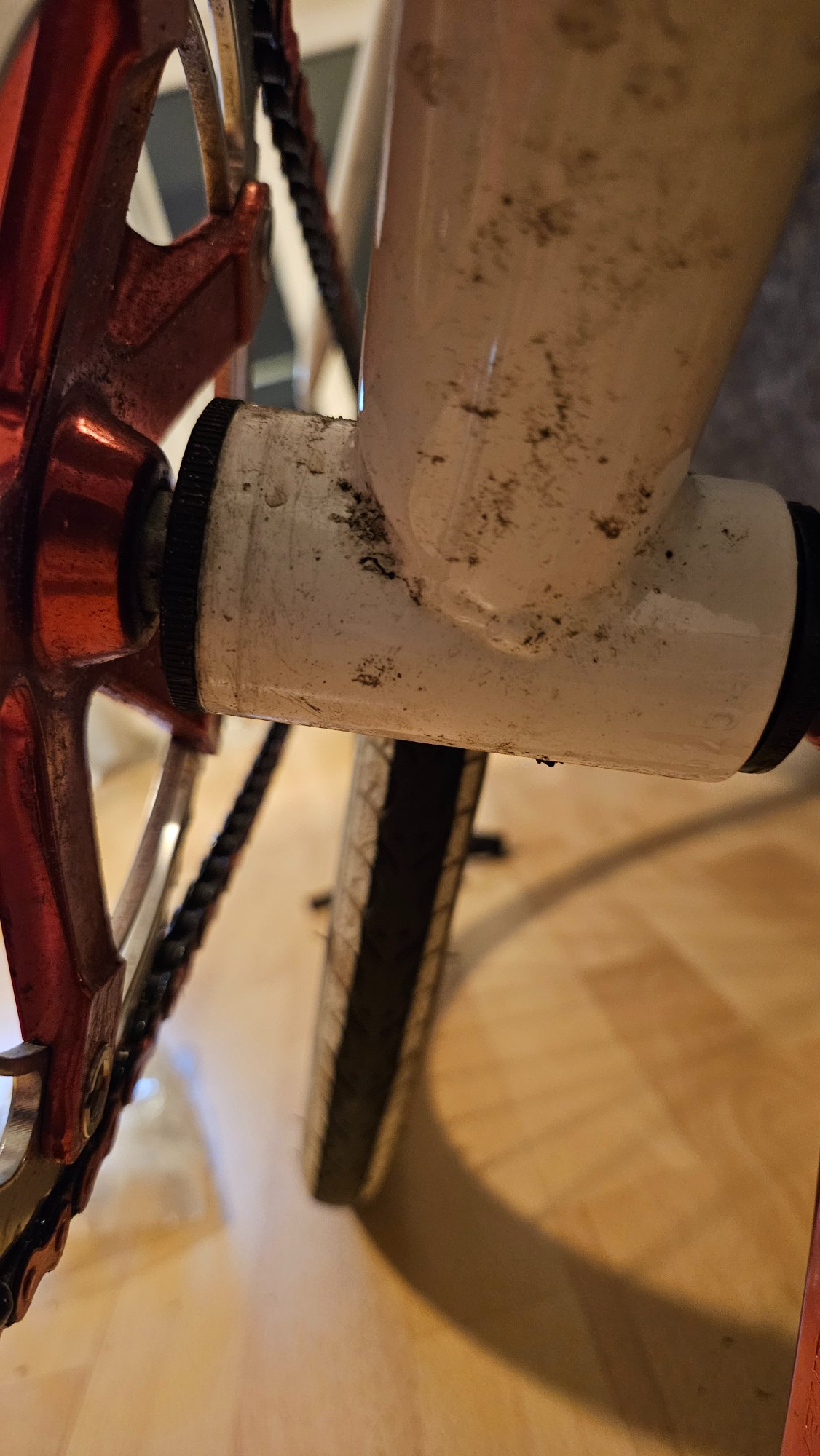

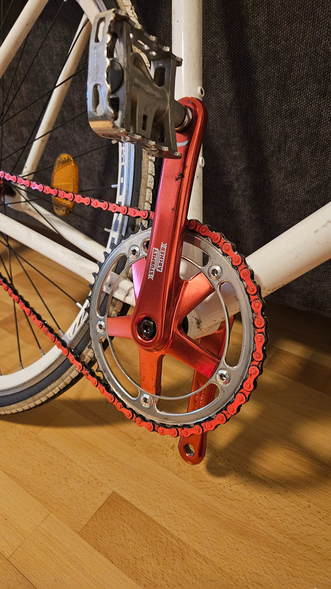

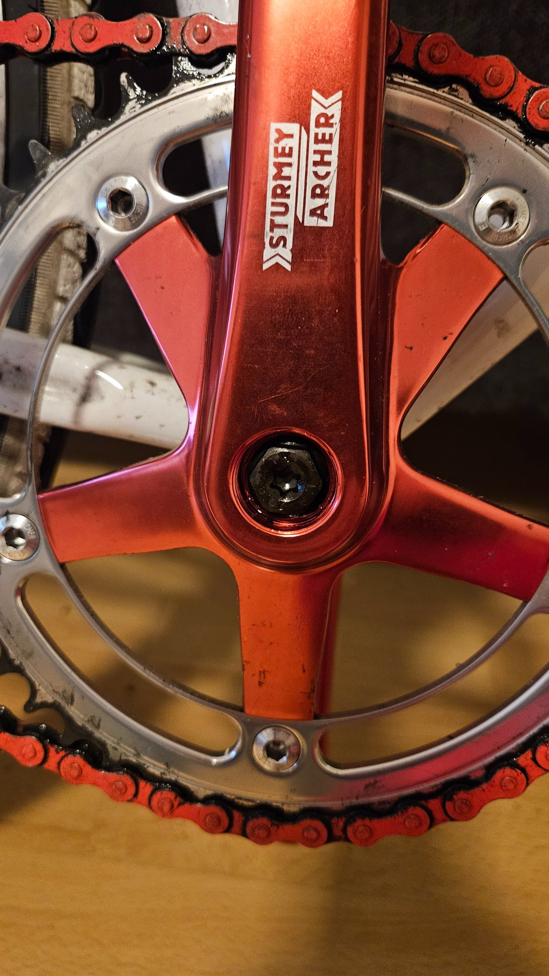

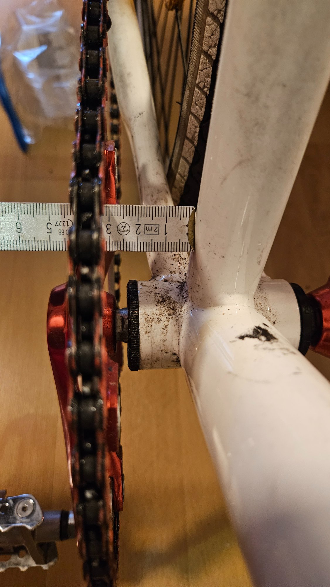

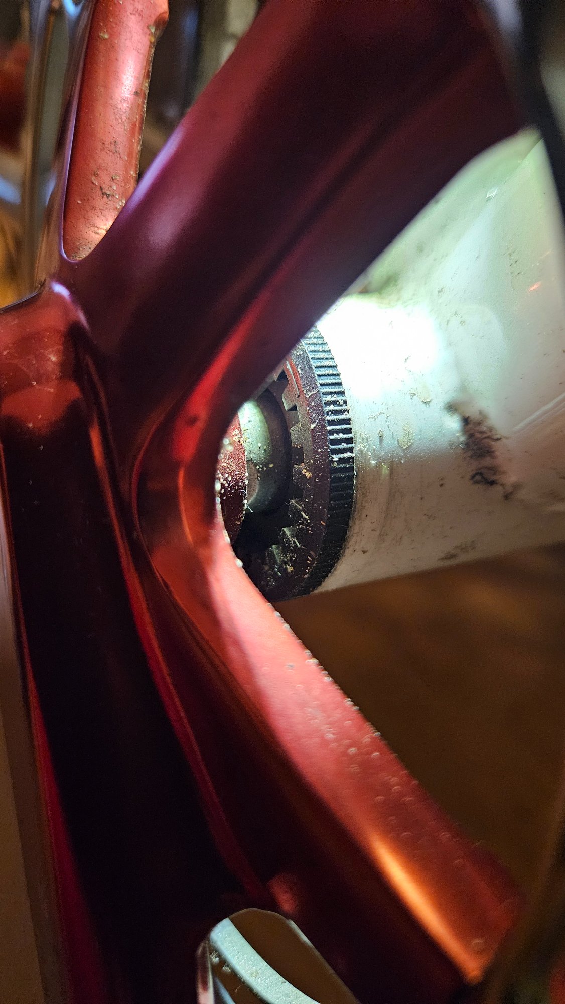

Ich betreue nachstehenden Pflegefall, bei dem das Gewinde für das Pedal auf der Nichtantriebsseite komplett rausgerissen ist, hier muss ne neue Kurbelgarnitur her.
Jetzt dachte ich mir, günstiges Fahhrad, suche ich mal bei Aliexpress was passendes mit 46 Zähnen und einer 4 Kant aufnahme. Irgendwie finde ich nicht das richtige, falsche Suchbegriffe wahrscheinlich.
Könnt ihr mir da was empfehlen?

Warum nicht reparieren?
Der MTB News User "kurbel-tom" (oder so aehnlich) repariert die sehr gut und guenstig.
Hab bei dem schon mehrere Kurbeln richten lassen.
Und: vierkant Aufnahme alleine reicht nicht, die Achslaenge muss auch passen, sonst wird mit einer anderen Kurbel ein anderes Innenlager faellig.
Die gezeigte Sturmey Archer braucht z.b. ein anderes als eine Miche Bahnkurbel.
