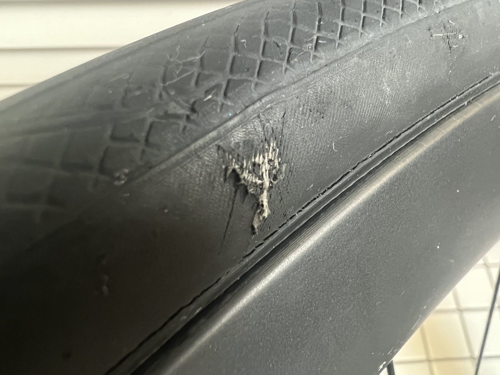

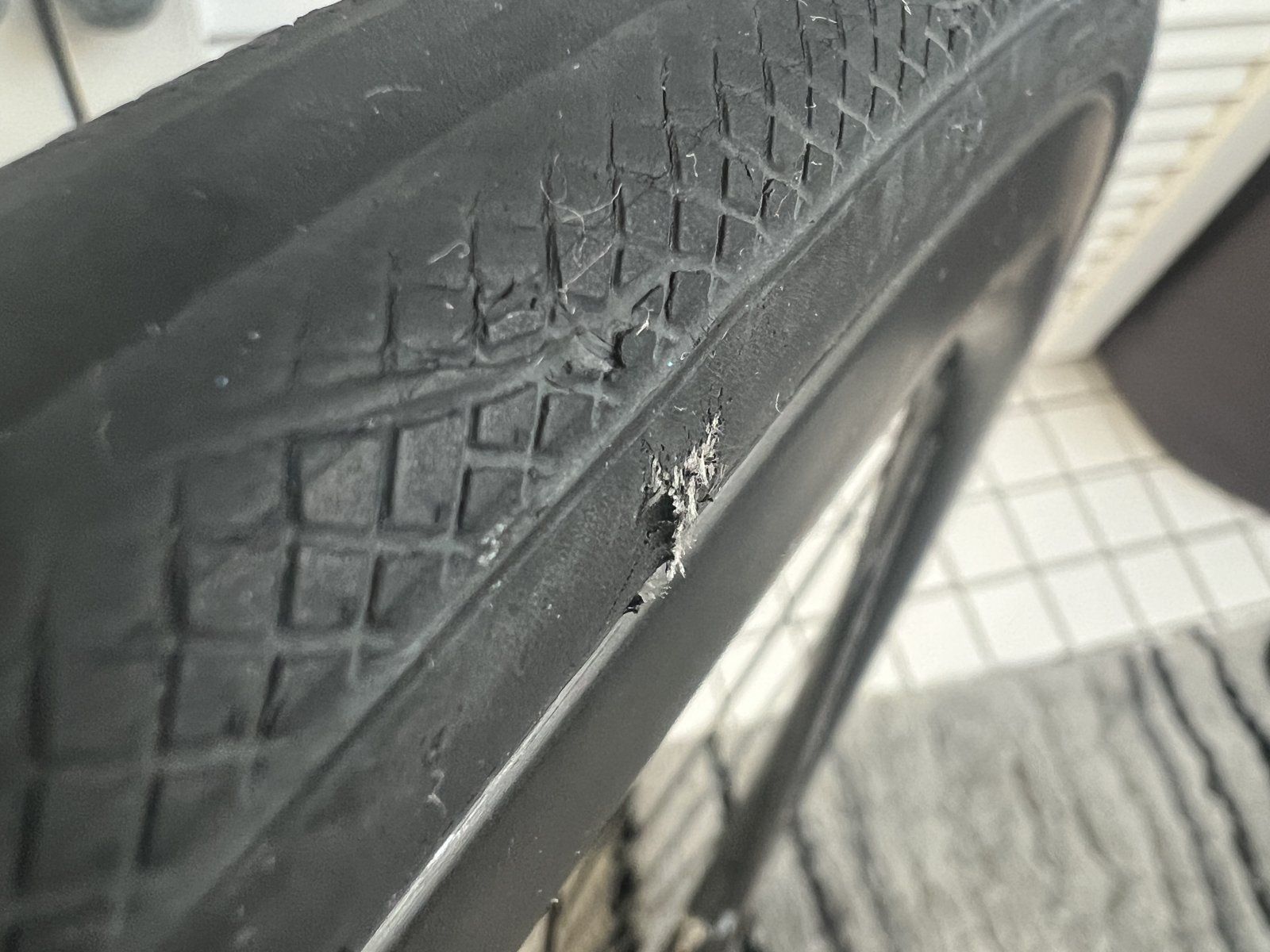

Habe gerade noch mal den Cut in meinem Rubino angeschaut...der sollte schnellstens getauscht werden, oder?
Als betrachter würde ich empfehlen den auszutauschen.
Ich selber würde den, weil mit schlauch, noch weiterfahren und ggf von innen einen flicken kleben.
Ich schau mir das mal an. Ggf. kommt der nach vorne...

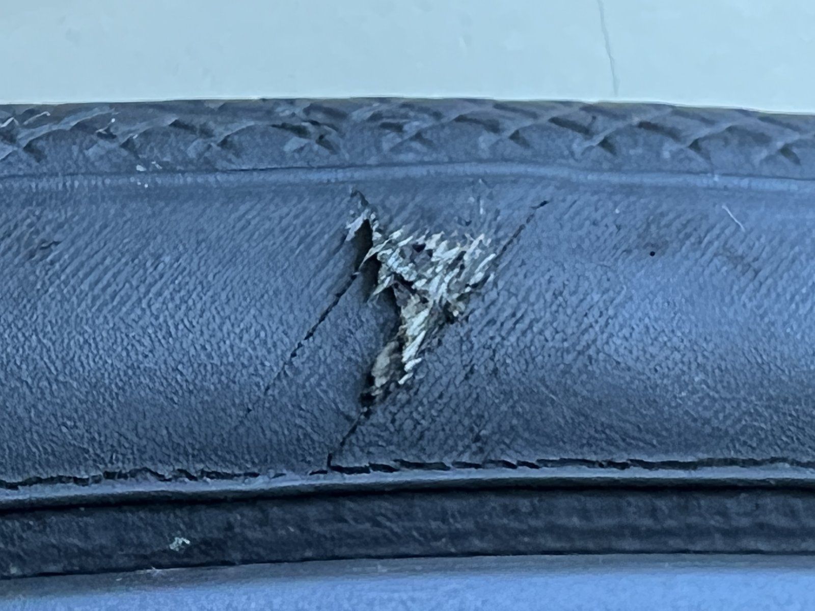

Edit: sehe gerade auf dem Foto, dass sich daneben ein weiter Cut andeutet.
Ja, da wollte ich schon fragen, ob du weisst wie die schäden entstanden sind?
Man könnte durchschläge erahnen.
Zudem scheint es so, dass am übergang wulst/seitenwand das material gerissen ist...?
Ich war ja gerade 2 Wochen in der Provence. Da Straße zu unserer Unterkunft (500m) war eine Katastrophe, und auf den Touren 3-4 mal auf katastrophalen Straßenabschnitten gelandet. Ein Flickenteppich ist nichts dagegen.
Edit: wenn da was gerissen ist zwischen Wulst und Seitenwand, dann minimal. Das sieht in natura normal aus, lediglich auf dem Foto sieht’s nach Riss aus:
Dennoch: gut sieht das insgesamt nicht aus. Den letzten Satz Reifen musste ich übrigens im Sommer wechseln, nach einem Frankreich Urlaub… 🙄
Da gabs einen ähnlichen Cut und ich habe die Reifen vor einem Rennen in der Schweiz erneuert.
Es könnte auch sein, daß es Ermüdungserscheinungen sind. Der Reifen hat schon einige altersbedingte Risse und vielleicht wurde er auch mal nicht mit ausreichend Luftdruck gefahren, so daß, die Walkbewegung das Gewebe beschädigt hat ... und dann hat ihm noch der Frankreichurlaub den Rest gegeben :)
Es könnte auch sein, daß es Ermüdungserscheinungen sind. Der Reifen hat schon einige altersbedingte Risse und vielleicht wurde er auch mal nicht mit ausreichend Luftdruck gefahren, so daß, die Walkbewegung das Gewebe beschädigt hat ... und dann noch der Frankreichurlaub hat ihm den Rest gegeben :)
2k Km und schon Ermüdungserscheinungen? :oops:
Zu wenig Luftdruck ist auszuschließen, Regen hat er auch nicht gesehen...ist ja am Schönwetter-Rad / Sommerrad montiert. Einzig vielleicht lange beim Verkäufer gelegen.

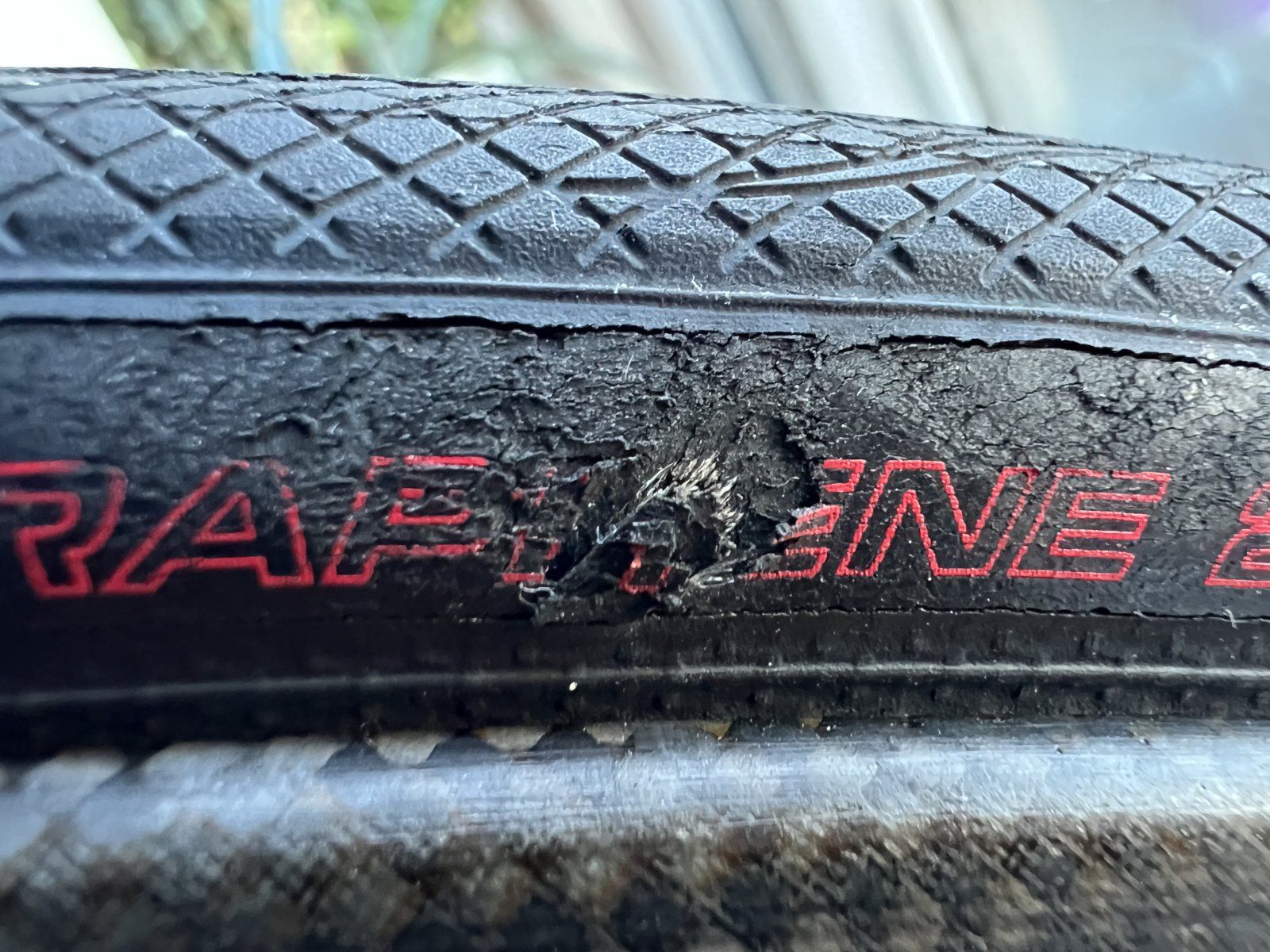

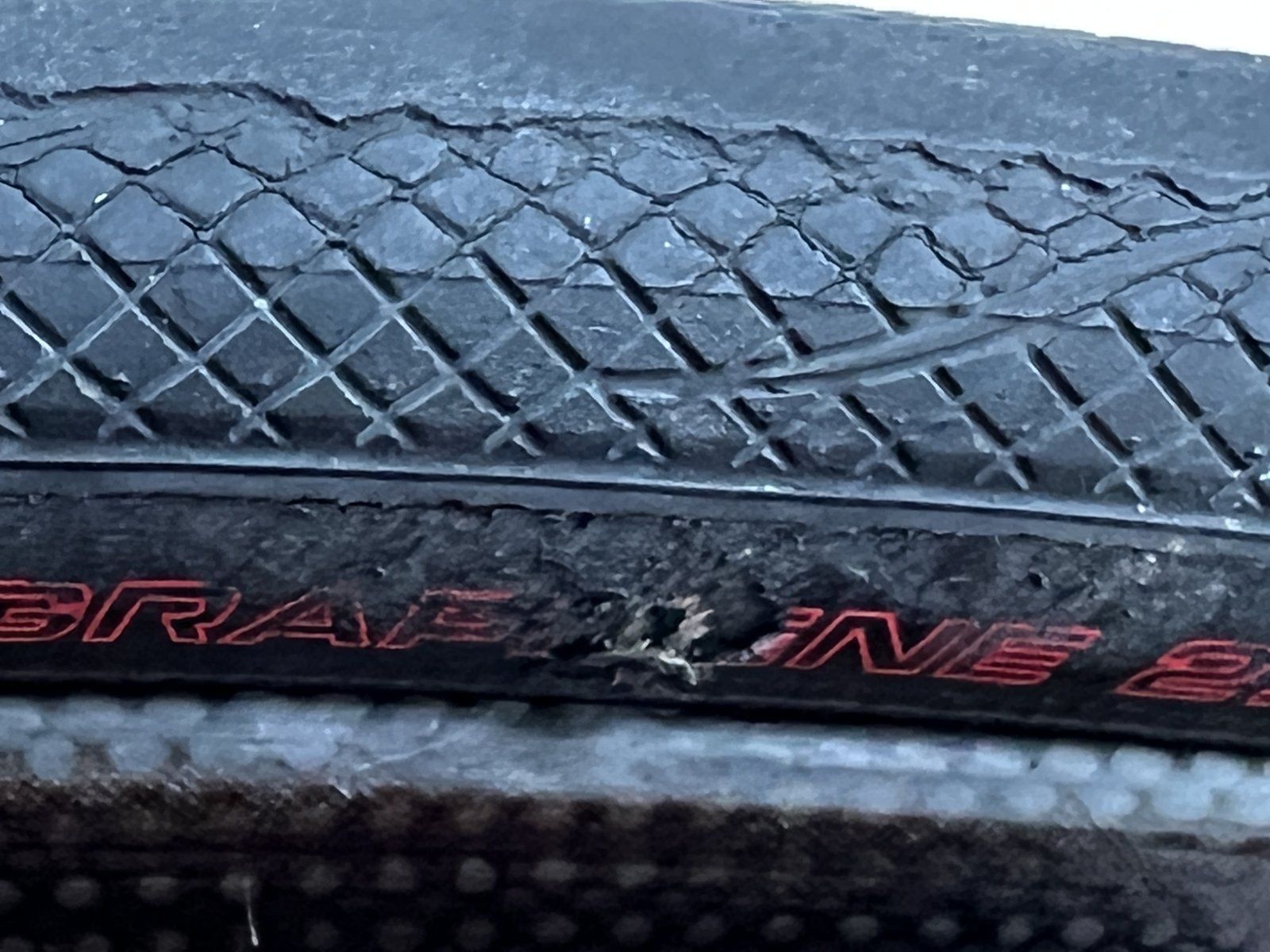

So sieht der Cut an dem alten Hinterreifen aus:
Jetzt habe ich zwei kaputte Hinterreifen und zwei heile Vorderreifen. Problem erstmal gelöst, mit dem TT düse ich eh vorerst nicht los…

Zuerst fällt mir auf, dass die karkasse verformt zu sein scheint.
Somit würde ich den dann austauschen.
Zum anderen scheint sich mein verdacht zu erhärten, dass vittorias nicht die robustesten reifen herstellt.
Dem gp5000 oder dem cinturato aber auch dem conti grandprix sieht man schotterfahrten nicht so an wie zb bei meinem corsa.
Wie schon geschrieben, meiner einschätzung nach hat der corsa eine tolle, griffige mischung die aber zu lasten der haltbarkeit gehen wird.
