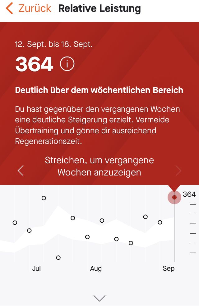

20h/Woche? Soviel arbeite ich ja noch nicht mal 😂
Ich bin froh endlich mal wieder mehr trainieren zu können. 12h sind schon viel.
Ist es bei Dir nicht eher ein "zurück zu alter Power"? Immerhin warst Du auch mal über 300W gewesen.
