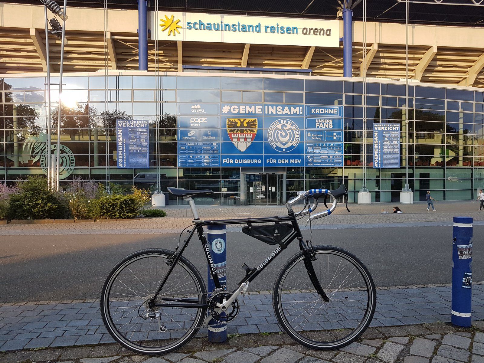

Hi Leute, ich bräuchte eine Empfehlung für Bleche in 26" und 40mm Reifen.
Im Moment wird noch eingestellt. Umbauten sind nicht ausgeschlossen. ;)
Bin nicht einmal Fußballfan. Das Stadion ist aber nunmal 10 Minuten entfernt. Mit dem blauen "Lenkerband" kann man das Provisorium schon mal an das Stadion stellen. Das passt doch perfekt. :D
Die Karre hat gerade einen Namen bekommen. :daumen:
"Vierte Liga".
Die Technik mit 11-28 7s hinten und 46-34 vorn lüppt sehr gut. Das reicht völlig aus und die XT 730 Kurbel lässt sich zweifach mit schmalem Q-Faktor sehr gut fahren.
