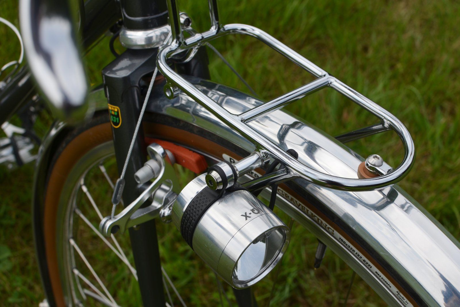

Ich habe schon einmal gemessen ;) (Im verbauten Zustand, daher nicht 100% genau)
Den NF22 habe ich an zwei Rädern. Der Abstand (direkt diagonal und c-c gemessen) zwischen Bremsbohrung und Cantisockel beträgt einmal ca. 9, einmal ca. 10 cm.
Ein bisschen Biegearbeit ist bei der Montage notwendig. Die 10 cm waren aber schon grenzwertig, größer sollte der Abstand nicht sein.
Darüber lässt sich ausgiebig diskutieren :D
Ich habe die Leuchte auch rechts montiert.
Gründe:
  • Befestigung am NF22 auch nur rechts :rolleyes: (jedenfalls die obere, an den Streben ist beidseitig auch noch je eine)
  • von rechts kommende Abbieger sind gefährlicher, weil sie näher sind und weniger Reaktionszeit bleibt, wenn man übersehen wird (so jedenfalls meine Erfahrung).
  • der Nahbereich am Fahrbahnrand ist besser ausgeleuchtet, bei Müdigkeit und schlechtem Straßenzustand kann das hilfreich sein.
...aber: es finden sich auch Argumente für Leuchte links ;) ...und noch bessere für Leuchte in der Mitte :D
Rechts ist auch besser für die Kabelverlegung. Denn der Dynamo hat seinen Stecker ja auch rechts, da muss das Kabel nicht erst um die ganze Gabel herumgeleitet werden.

leuchte unbedingt in der mitte!
der schattenwurf einer außermittigen lampe ist ab der zweiten nacht halluzinogen und kann folgenreiche schreckreaktionen auslösen.
wer keine brevets fährt, kann das aber ignorieren.
Wenn die Leuchte an einer vernünftgen Position an der Seite angebracht wird. gibt es so gut wie keinen Schattenwurf.
Für die Platzierung der Fronttasche ist es vorteilhafter den Schweinwerfer an der Seite unterhalb der Trägeroberkante zu befestigen. Die alten französischen Randonneure samt der neoklassichen Randonneure funktionieren hervorragend mit diesem setup.
Stimmt schon mit der seitlichen Lampe unterm Träger; mich nervt dabei aber eher die schlechte Ausleuchtung bei flotter Kurvenfahrt, wo der Lichtkegel deutlich kürzer wird. Und, dass z.B. ein iQ-X mit seiner behämmerten Automatik unter einer Tasche immer denkt, es sei Nacht.
Eigentlich müsste die Lampe nicht nur möglichst in der Mitte und möglichst nicht verdeckt sitzen, sondern auch möglichst weit oben - und dann wegen der Blenderei im Wiegetritt auch ein Stück vor dem Lenker. Ideal wäre sie so ca. mittig unter einem Zeitfahraufsatz, aber das sieht natürlich seltsam aus und geht mit Tasche wieder nicht. Vorn am Aufsatz ist sie dann den Pfoten im Weg, ungeschützt und noch viel hässlicher.
Das könnten wir mal im "Licht am Rad"-Thread diskutieren.
hier gibt es keinen schattenwurf, ich bin halt schreckhaft... :D
eine lampenposition außerhalb des direkten sichtfeldes, in der abdeckung durch die tasche minimiert auch die blendung durch sprüh, verursacht durch wasser, das nach vorne geschleudert wird.
