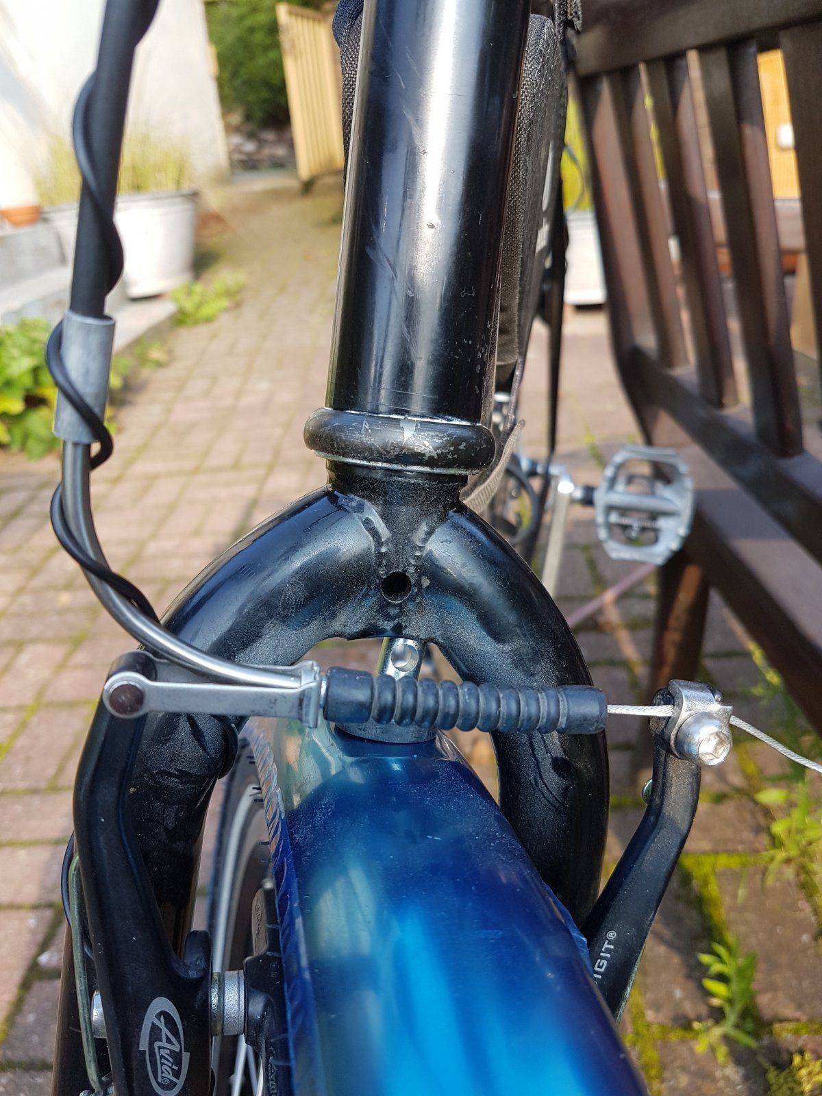

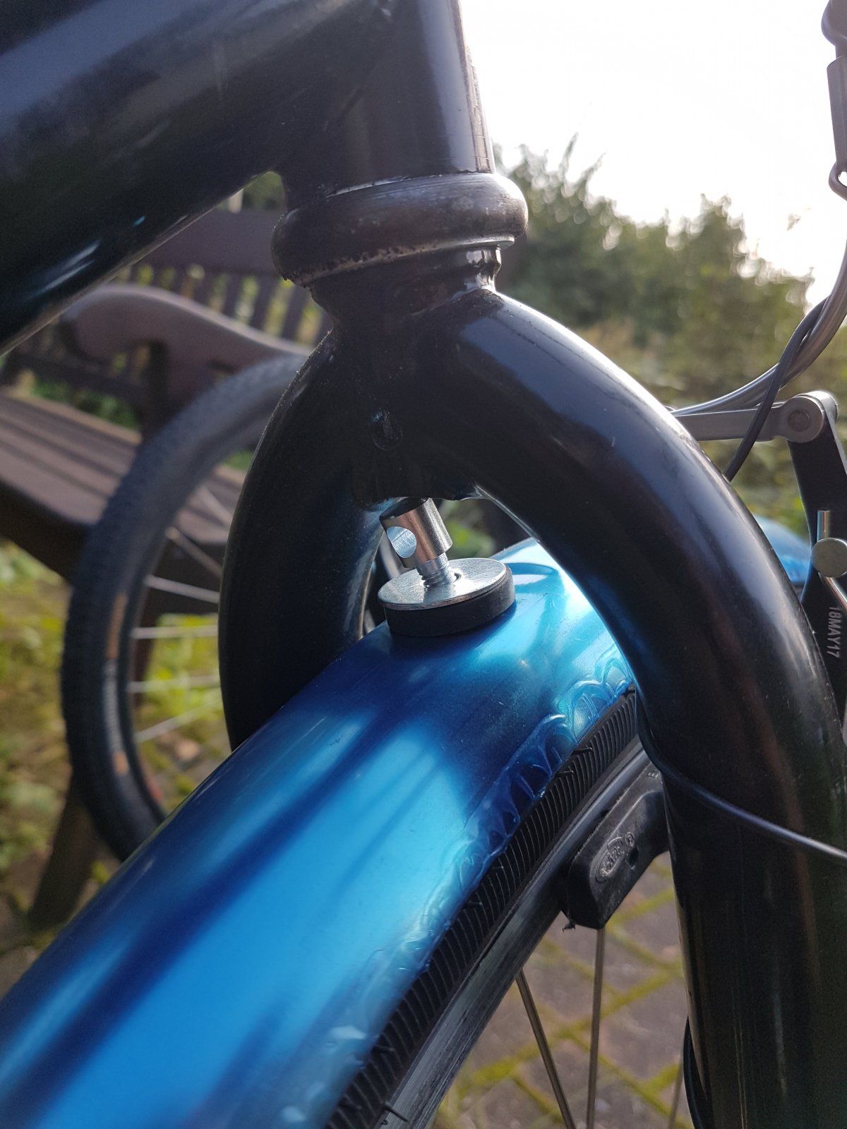

Dieses Teil in die Gabel und dann eine Schraube durch?
Zwei Bügel waren dabei. Vorne ausreichend?
Das Teil wird "Daruma" genannt. Und ja, genau richtig, in die Gabel und eine Schraube oder Bolzen durch.
Aus der Perspektive frage ich mich aber ob dann der Bremszug noch frei geht?

Du musst das Daruma nicht nehmen. Das ist top, wenn die Scheibe sauber ins Rohr passt. Geht aber auch gut mit einem Winkel.
Nein, die Scheibe passt nicht in das Rohr.

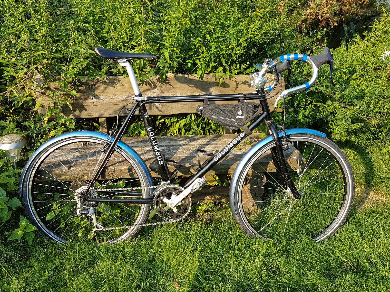

Ich denke mal ich nehme Winkel. Dazu dann einen Frontträger mit Befestigung an den Cantisockeln.
Das lässt dann auch eine weitere Befestigung für das Schutzblech zu.

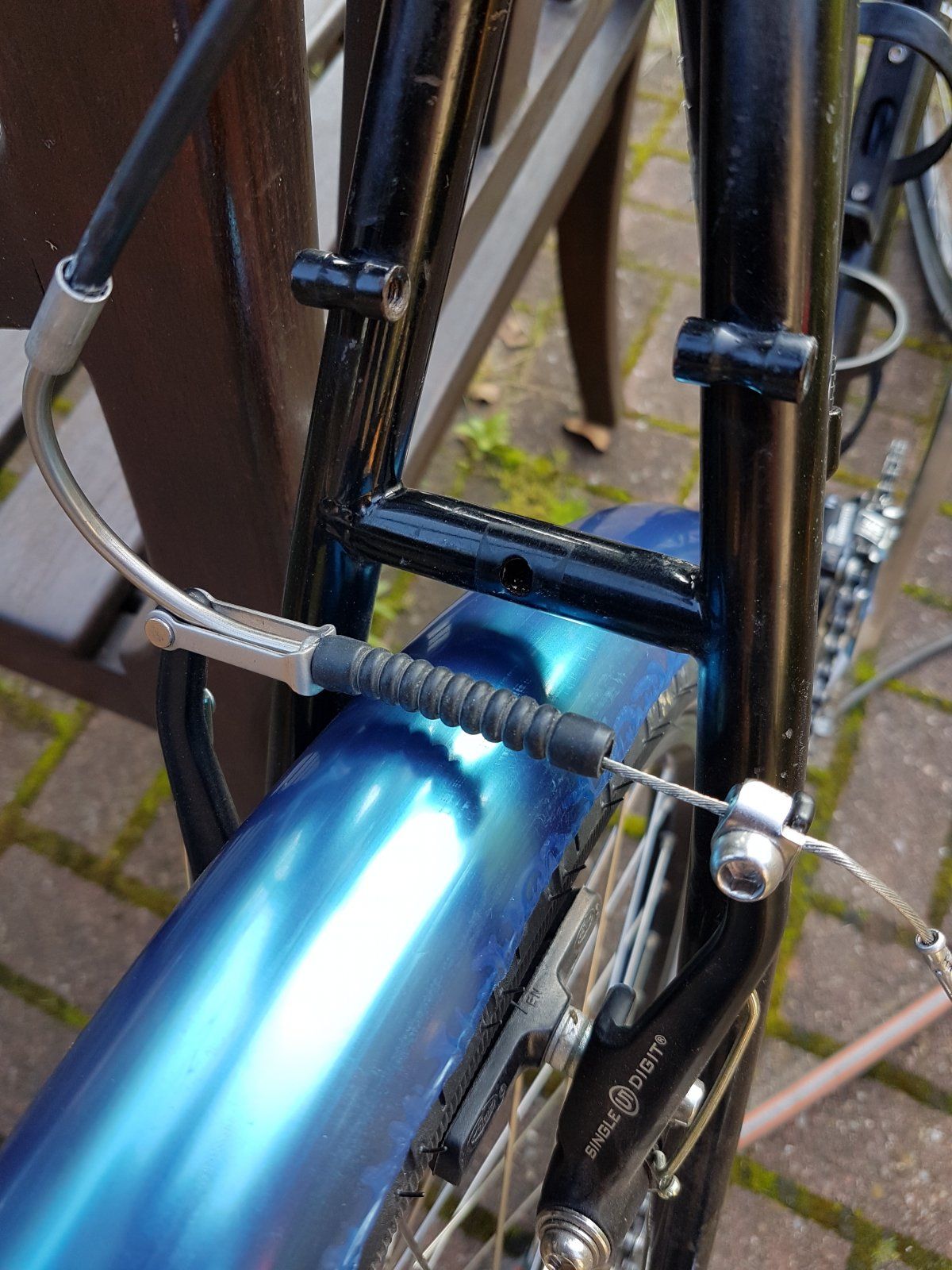

Hinten hat der Rahmen ohnehin einen Gegenhalter angelötet.

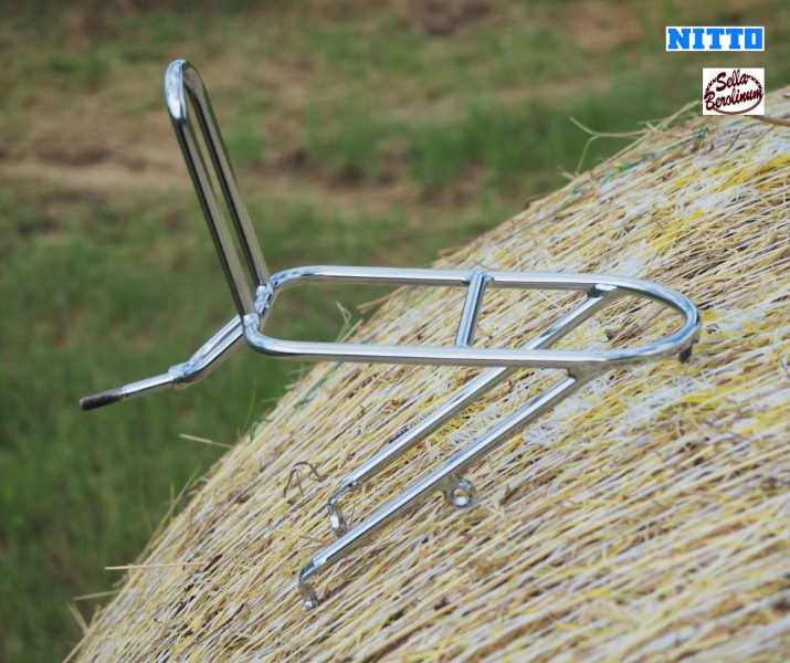

Etwas schöner (v.a. an der Gabelbefestigung) ist noch der Nitto M12, aber in DE ist der wohl gerade nicht lieferbar. (Edit: zu langsam getippt ;))
Außerdem würde der möglicherweise bei der Unicrown-Gabel nicht passen, da hast mit dem VO-Träger bessere Anpassungsmöglichkeiten (Winkelstück umdrehen, ggf. biegen).
Plan!

Dieses Daruma-Teil ist aber ohne weitere Befestigung vorne ungünstig, weil es praktisch keine Unterstützung gegen Verdrehen bietet. Da würde ich lieber einen Winkel nehmen, wenn die Gabel nicht die Befestigung mit zwei Schrauben von der Unterseite her erlaubt.

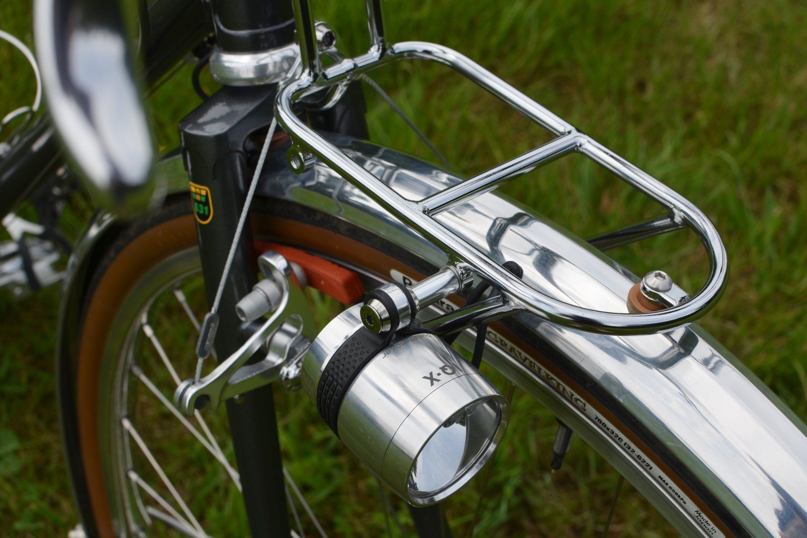

Ich habe schon einmal gemessen ;) (Im verbauten Zustand, daher nicht 100% genau)
Den NF22 habe ich an zwei Rädern. Der Abstand (direkt diagonal und c-c gemessen) zwischen Bremsbohrung und Cantisockel beträgt einmal ca. 9, einmal ca. 10 cm.
Ein bisschen Biegearbeit ist bei der Montage notwendig. Die 10 cm waren aber schon grenzwertig, größer sollte der Abstand nicht sein.

Ich habe die Leuchte auch rechts montiert.
Gründe:
  • Befestigung am NF22 auch nur rechts :rolleyes: (jedenfalls die obere, an den Streben ist beidseitig auch noch je eine)
  • von rechts kommende Abbieger sind gefährlicher, weil sie näher sind und weniger Reaktionszeit bleibt, wenn man übersehen wird (so jedenfalls meine Erfahrung).
  • der Nahbereich am Fahrbahnrand ist besser ausgeleuchtet, bei Müdigkeit und schlechtem Straßenzustand kann das hilfreich sein.
...aber: es finden sich auch Argumente für Leuchte links ;) ...und noch bessere für Leuchte in der Mitte :D
