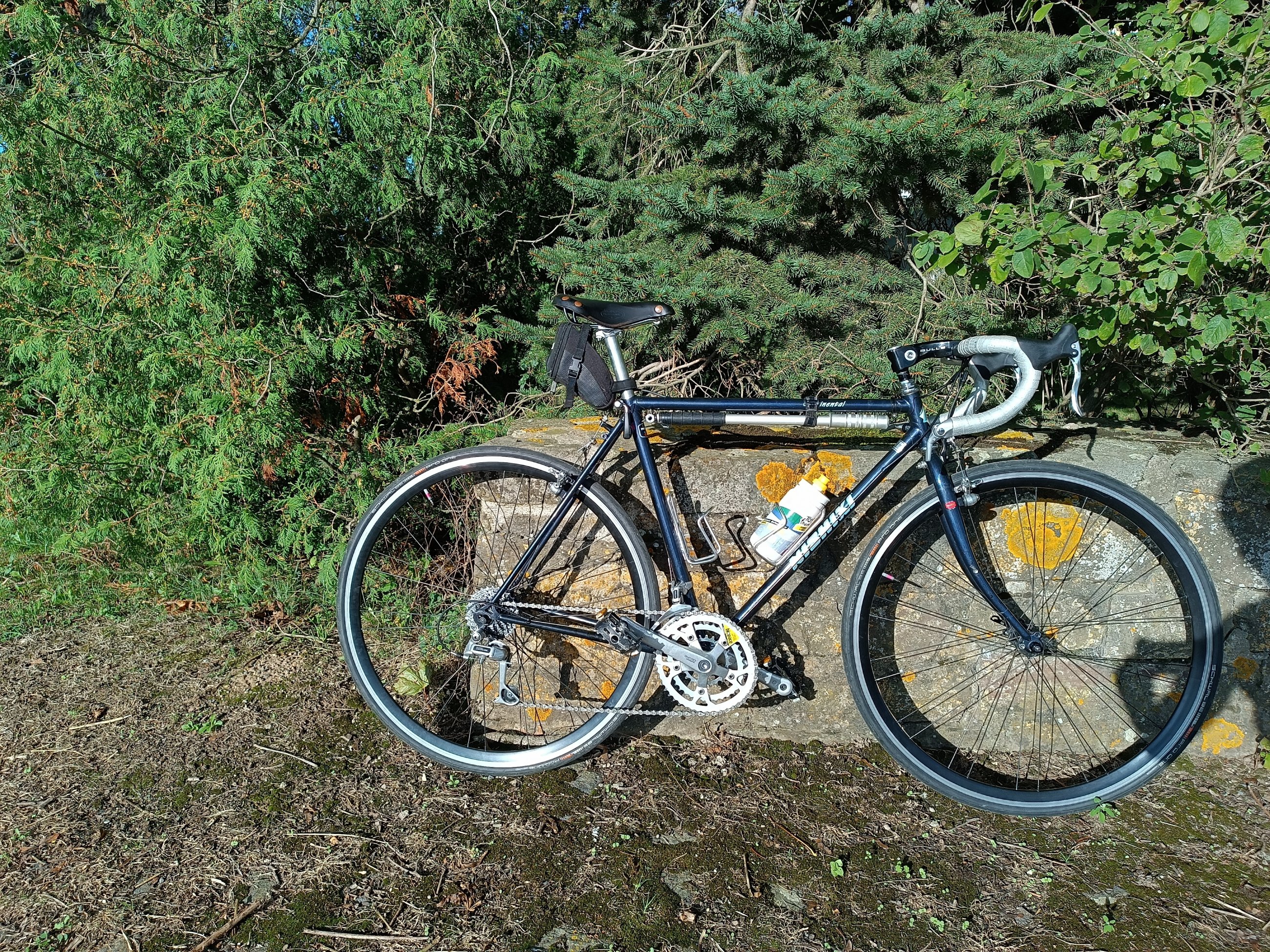

Schutzbleche für dieses Rad: schwarz oder silber?
img_20240908_173933-jpg.1493950
Eigentlich hatte ich mich für schwarze SKS Longboard 35 entschieden, die hat jedoch DHL verschlampt. Brauche also andere. SKS hat Longboards jedoch aus dem Programm genommen. Ersatz sollen die Bluemels Style sein, die auch lang sind, diese haben jedoch eine eckige Form und sind breiter, würden an der Gabel zu viel Platz verschenken. Die normalen Bluemels sind mir zu kurz.
Was gibt es also an alternativen in lang, schwarz und günstig? Ich habe jedoch noch etwas Befestigungsmaterial für Metallschutzbleche. Die Berthouds ohne Material sind nicht ganz so teuer und mit den paar Sachen die ich noch bräuchte gerade so drin. Sind aber silber . Es sollen noch Bor Yueh Gepäckträger dran, Vorbau ist auch noch nicht final. Würden silberne Bleche überhaupt zu diesem Rad passen? Vor dem inneren Auge hatte ich es immer mit schwarzen.
(Restbestand von Longboards in 35 gibt es online noch, aber ich denk mir bei sowas, das Universum wollte nicht, dass sie an das Rad kommen 🤣)
Das Rad ist übrigens dunkelblau und nicht schwarz.
Zwei hintere verbauen? Gibt's öfter einzeln auf i-bäh von Bluemels und co. Von Büchel gibt's gaaanz günstige Stahlbleche. So günstig, dass man getrost zwei hintere verbauen kann, aber silber
Mit ein hinteres verbauen bei den SKS hatte ich auch schon überlegt, dann bin ich aber in der Preisklasse der Berthouds ohne Material. Daher stellt sich eben auch die Frage schwarz oder silber, wobei die SKS bei ähnlichem Preis die schlechtere Variante wären.
Die Büchel sind ein sehr guter Tipp, da es sie auch in schwarz gibt. Werden jedoch auch ohne Material verkauft, bei zweien davon bin ich bei einem ähnlichen Preis wie einmal silberne Berthouds in langer Version.
Die Frage reduziert sich also wirklich auf schwarz oder silber?
Hat jemand Erfahrung mit den Büchel Blechen, wie sind die?

Ich habe am Regenrad schwarze Pelago Alu-Schutzbleche. Bilder habe ich noch keine, da das Rad noch nicht fertig.
Das vordere ist tatsächlich etwas länger als bei Berthoud lang. Mein Eindruck ist bisher sehr positiv. Kosten um die 50 € inkl. Montagematerial und gibt's in 35, 45 & 55 mm Breite.
Über die Pelago bin ich auch schon gestolpert. Mir unklar war nur ihre länge und ob sie eine Umbrödelung haben. Haben sie eine? Wirken im Netz auf mich als hätten sie keine.

Ich habe Beides, also Schwarze und auch silberfarbene Bleche an zwei Rädern.
Rein optisch ziehe ich die silberfarbenen vor - sie machen das Erscheinungsbild insgesamt "zierlicher". Schwarze Reifen mit schwarzen Blechen wirken wuchtiger.
Die schwarzen Bleche sind von Büchel und das Schwarz sehr empfindlich. Alldieweil ich eh' gerade lackiert hatte noch mal ordentlich schwarz und ein paar Schichten Klarlack drauf.
Die Silberfarbenen von Studio Brisant, Edelstahl handpoliert. Deutlich teurer als die Büchels aber jeden Cent wert, für mich so ziemlich die schönsten Bleche.
Gruß aus dem Wein/4, André.
Ja, die sehen auch sehr hübsch aus. Jedoch konnte ich nirgends die Maße finden. Leider auch mit Winkelbefestigung an der Gabel, der vordere Teil des Schutzbleches wirkt relativ kurz auf mich. Ich fürchte bei dem flachen Steuerrohr würde das Blech vorne sehr kurz, noch nicht mal bis zum Scheitelpunkt.
