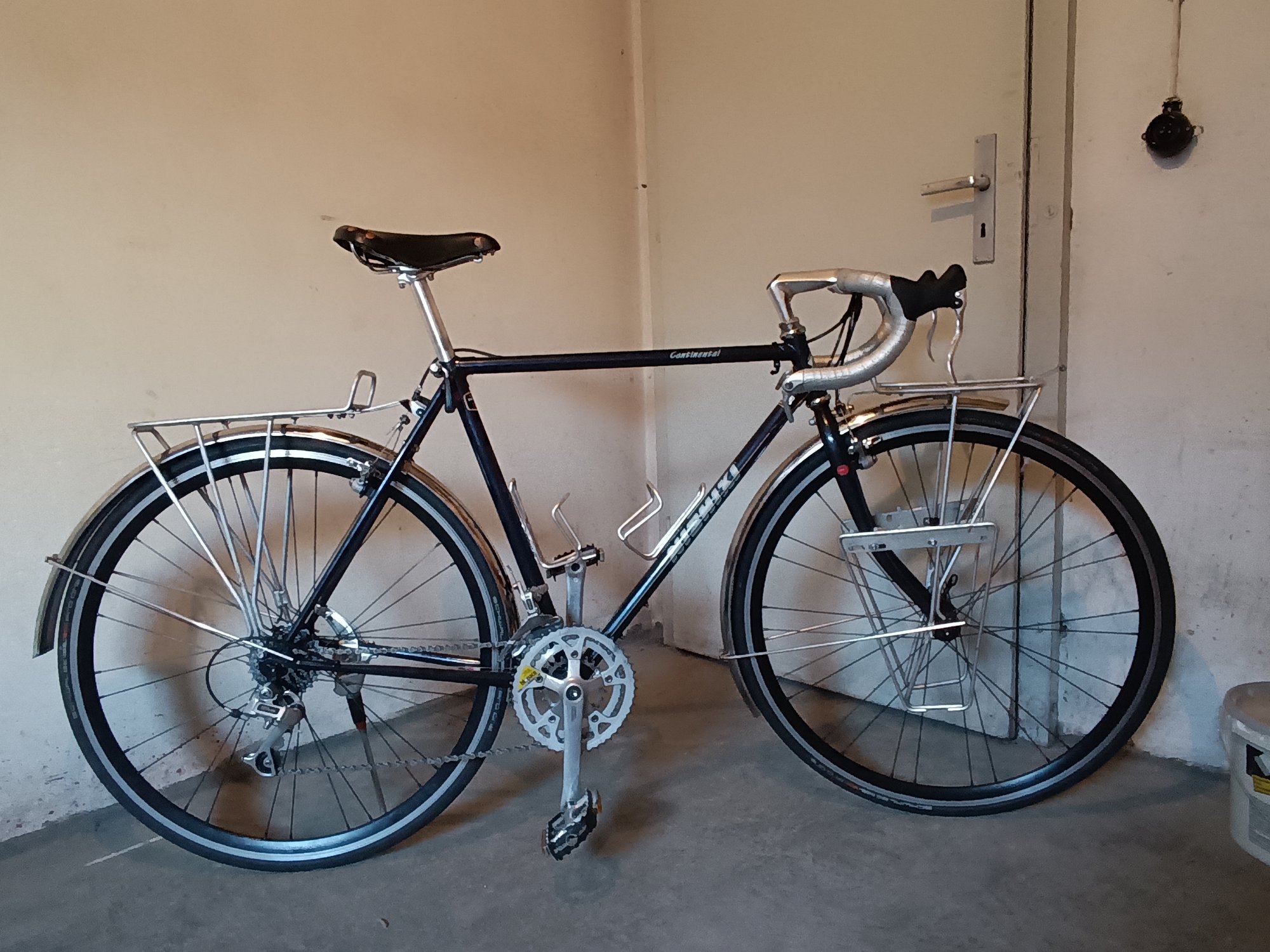

Nochmals Danke für die Beratung und Schutzblechempfehlungen. Ich habe mich dann für silberne Berthouds ohne Befestigungsmaterial, da ich da nicht was da hatte, entschieden. Mir hatte nur ein Daruma gefehlt, das hab ich daher mit geordert. Das Material zwar nicht von Berthoud, passt aber (Strebenbefestigung geht natürlich auch schöner, aber ist ok so).
Zwischenzeitlich hat das Rad auch Gepäckträger bekommen, hier war das Problem, dass die Vorderen an die Schutzbleche Ösen mussten. Da die Kritik kam, dass der hintere zu hoch stehen würde, habe ich den auch an die Schutzblechöse montiert.
Nun stellt sich mir die Frage, wo und wie befestige ich die Schutzbleche. Auch an die Schutzblechöse ? Scheint mir am praktikabelsten, dann wäre aber noch die Frage: über oder hinter die GT Befestigung.
Hier ist mal ein Bild mit drüber, die Schutzbleche sind jedoch noch nicht final montiert. Ist also nur ein Zwischenstand
Ist ganz schön Bling Bling geworden das Rad 😱
(Jetzt müsste man eigentlich die GT polieren, damit es passt, schenke ich mir aber)
Ist schön ganz Bling Bling geworden das Rad 😱

Nun Stelle such mir die Frage, wo und wie befestige ich die Schutzbleche. Auch an die Schutzblechöse ? Scheint mir am praktikabelsten, dann wäre aber noch die Frage: über oder hinter die GT Befestigung.
Erst mal den Träger und dann die Schutzblechösen.
Was am meisten belastet ist nach innen.
Meine Überlegung und habe ich immer so gehandhabt.

Sofern der Rahmen nicht über zwei Ösen (jeweils eine für den Träger und eine für das Schutzblech) verfügt (sondern beides an einer Öse befestigt werden muss), dann immer den Träger innen (direkt am Rahmen) und die Schutzblechstreben außen montieren (so wie bereits von @Canasso geschrieben).
Der hat aber beide Ösen, nur wollen die Träger an die Schutzech Öse (der vordere auf jeden Fall damit er mit dem Lowrider, der nur an die Schutzblechöse passt, verbunden werden kann, der hintere damit er nicht zu hoch sitzt). Die Schutzbleche an die GT Öse ist jedoch Mist.
Ich hab sie oben auch nach aussen montiert. Wollt nur sicher gehen bevor ich die Streben kürze.

...Da die Kritik kam, dass der hintere zu hoch stehen würde, habe ich den auch an die Schutzblechöse montiert....
Sehr schönes Rad - und Bling-Bling steht ihm👍
Wenn ich zu den Gepäckträgern Wünsche aus meiner Ästhetikabteilung anmelden darf:
Der hintere fällt leicht nach hinten ab (vermutlich, da nun an den unteren Ösen fest...) - nach meinem (ganz persönlichen) Ästhetikrichtlinien sollte er entweder exakt waagerecht sein oder ganz leicht nach vorne abfallen. (Dazu evtl. die vorderen Streben etwas zurechtbiegen?)
Der LowRider sollte auch waagerecht stehen (evtl. Bohrungen am Alublech erweitern) und vor allem links und rechts parallel stehen (evtl. durch Distanzmuttern + Karoscheibe zw. Träger u. Alublech).
Das (nur provisorisch montierte?) hintere Schutzblech kommt hinten bestimmt noch näher an den Reifen dran, so dass der Abstand Reifen-Schutzblech überall annähernd gleich ist, denke ich (jaa, ich bin pingelig...🥴).
Gut passen würde dann ja noch ein schöner Rückstrahler mit Alu- oder Edelstahlgehäuse (suche ich auch noch...- Achtung Ästhetikrichtline...) und vorne ein schöner Spritzlappen 😍

Ja, ist mir auch aufgefallen, dass der hintere und der Lowrider auf de Foto nicht gerade aussehen. Ich glaube jedoch, dass es mehr am Foto liegt. (siehe dazu auch die Räder unten, sind auf unterschiedlicher Höhe auf dem Bild) Bei der Montage hat die Wasserwaage gerade angezeigt, werde ich aber natürlich noch mal überprüfen.
(es sind beim hinteren auch andere Befestigungsbleche als zuvor, wobei auch diese Bleche eher suboptimal sind)
Die Schutzbleche muss ich natürlich noch justieren, das wird besser, wenn auch vielleicht nicht perfekt.
Was mich am meisten stört ist jedoch, dass vorne die Schutzblechstrebe über den Lowrider geht. Werde mal schauen, ob es möglich ist, den dahinter zuführen und trotzdem außen zu verschrauben.

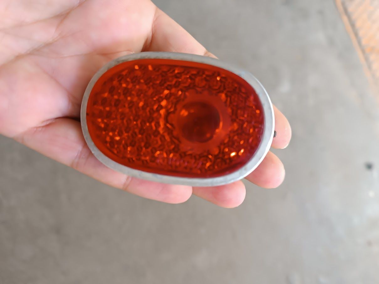

Gut passen würde dann ja noch ein schöner Rückstrahler mit Alu- oder Edelstahlgehäuse (suche ich auch noch...-;)
Hab' einen Schicken beim Fingerhut gefunden. Echtglaseinsatz im Facettenschliff im vernickelten Blechgehäuse. 24,15 ist allerdings ein wenig stolz...

Ja, sehr schön - genau das Ding liegt bei mir auch noch bereit, allerdings ohne Innenleben, also nur als Reflektor. Mal sehen, ob ich den noch verbaue - 70er und 80er passt schon zusammen ;)

Die Schutzblechstrebe könntest Du etwas verbiegen, um sie hinter den Lowrider zu bekommen - sieht aber nicht soo schick aus. Wenn Du den Lowrider mit etwas Distanz an der Gabel montierst (s.o.), kommen die Träger mehr in die Parallele - dann könnten die Streben auch so dahinter entlang passen (habe den gleichen Träger - bei mir geht das).
