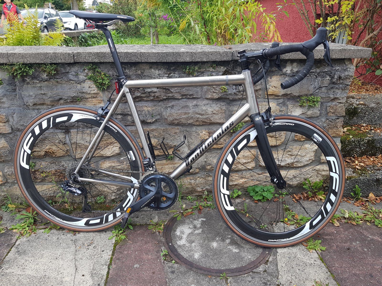

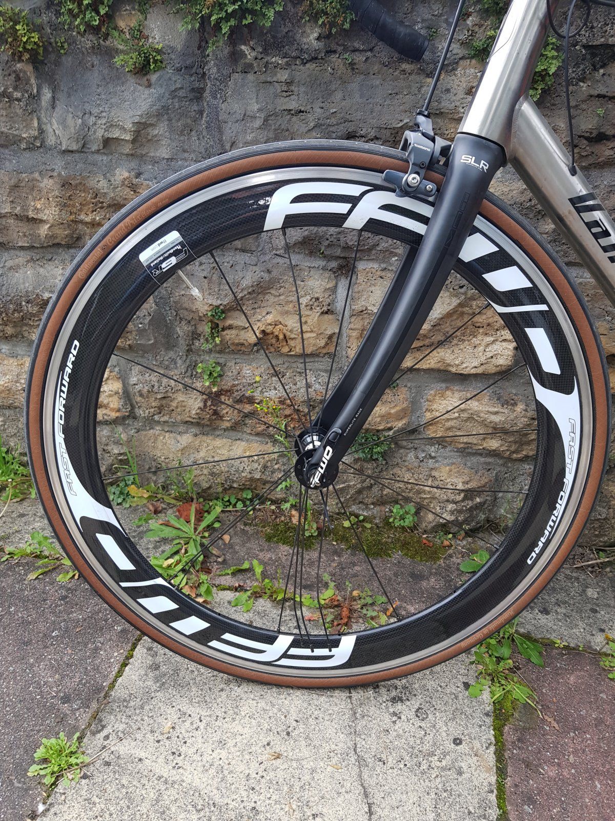

Ein Bild hab ich gerade nur mal im heilen Zustand (ja da war der Sattel verstellt), und werde später bei genauerer Inspektion noch paar im aktuellen Zustand machen.
Habe gerstern nur grob drüber gesehen.
Das etwas in die Speichen gekommen ist würde an sich ja logisch klingen, doch zumindestens im Moment des Unfalls war es eine sehr saubere, größere Straße in meiner Stadt, also müsste es wie einmal beschrieben bereits etwas eher eingefahren haben.
Danke weiterhin und ich hoffe, dass dann später mit den aktuellen Bildern schon eher aussagen möglich sind.

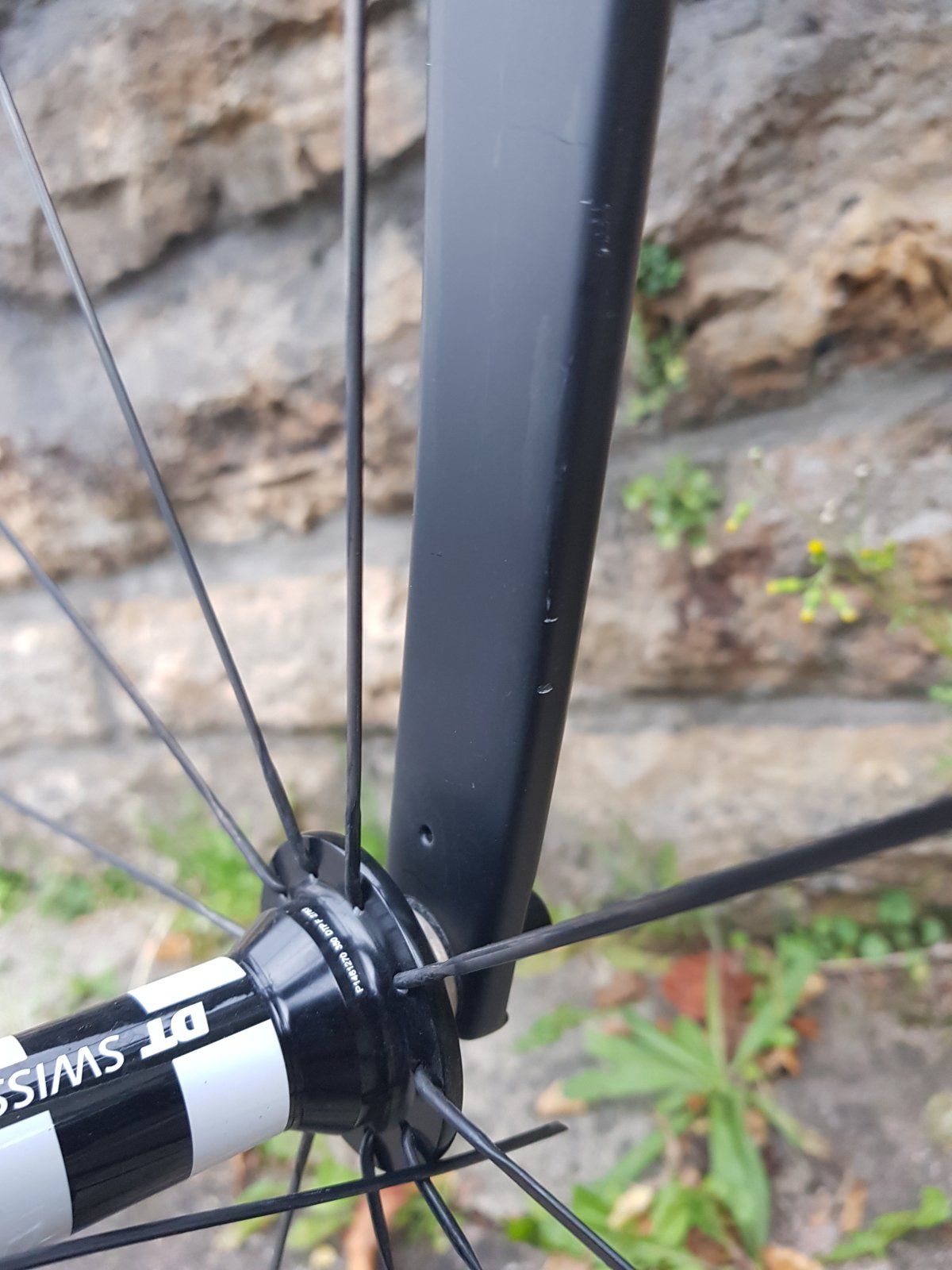

Also gut, ich war jetzt noch einmal bei meinem Rad, und was sehr auffällig ist, ist, dass nur Speichen der linken Seite gebrochen sind.
Auch kleine Korrektur:
Die Laufräder sind FFWD F6R, nicht F5R.
Also es sieht schon so aus, als läge die Theorie sehr nahe, dass da etwas reingeflogen ist, was ich nicht gesehen habe.
Außer natürlich, das ist entstanden nachdem es schon blockiert hat und z.B. ein Fuß ist hereingeraten, nachdem die Cleats dann ausgelöst haben.
Sonst ist nur auffällig, dass sich die Nabe etwas rasselnd anhört.
Deckt sich das mit den verschiedenen Schadensmöglichkeiten, wie @cycliste17 nachgefragt hat? (Hier habe ich leider gar keine Ahnung, wann was eintritt)
Danke nochmal, und ich hoffe, die Infos reichen jetzt aus. Auf jeden Fall war es nicht meine Absicht "hereinzutrollen" indem ich die Bilder unterschlage.
Wenn da etwas reingeflogen ist, müsste hinten an der Gabel eine Beschädigung zu sehen sein.

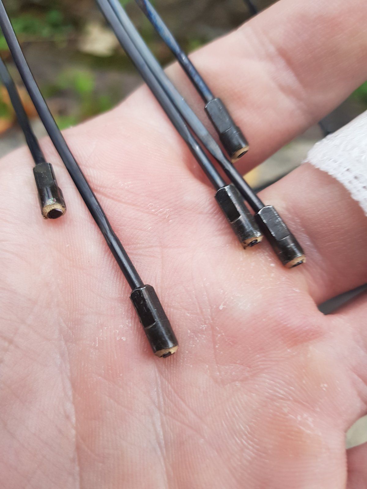

Auf den Bildern ist schwach zu erkennen daß die Nippel noch dran sind. Sie wurden also doch herausgerissen. Solche Details sind wichtig um die Ursache zu finden.
Auffällig ist, daß nur die Speichen auf der linken Seite raus sind. Ungleichmäßige Spannung? Das kann man jetzt nicht mehr wirklich herausfinden.

Das sieht so aus, als wären entweder Nippel abgerissen, und/oder die Felgenlöcher aufgerissen. Detailaufnahmen wären da aussagekräftig.
Dieses Produkt würde ich jedenfalls nicht mehr fahren wollen.
Für den Fall, dass eine Speiche reißt, sind da dann strukturell doch keinerlei Notreserven vorhanden.
Würde mal sage da ist was in die Speichen gekommen. Sind das Schleifspuren auf der Felge, rechts oder Reflexionen ?

Sieht aus als ob die Felge irgendwie weggekippt ist und die Speichen samt Nippel rausgerissen wurden.
Denke ich auch, v.a. da auf deinen Bildern weder Beschädigungen an Gabel und Felgenflanken erkenntbar sind.
Lass mich raten: Die paar verbogenen Speichen sind sicher auch links?
Gibt es am linken Nabenflansch iwelche Beschädigungen, die auf dem zugehörigen Foto nicht sichtbar sind?

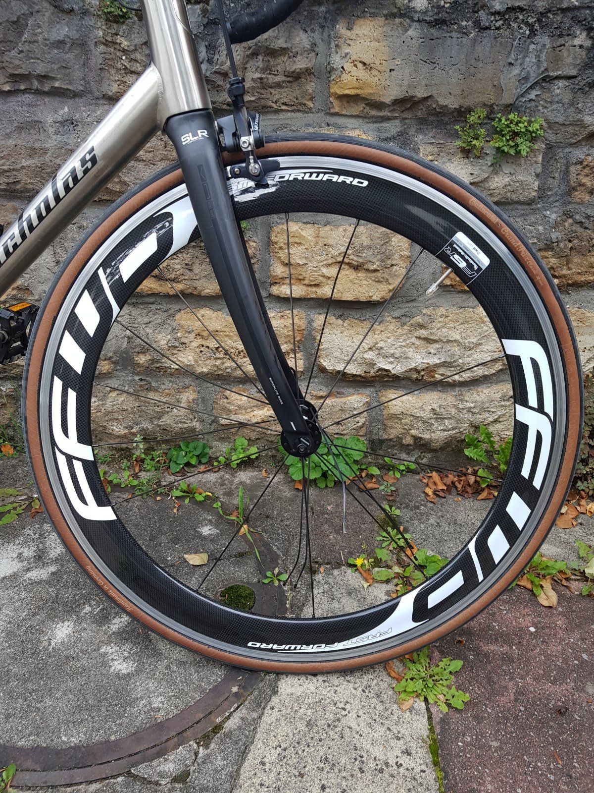

Habe jetzt nochmal ein paar Detailaufnahmen gemacht:
@Maxxi, das sind nur Reflexionen. Kratzer gibt es nur an einer Stelle im Klarlack. Wobei ich bei Carbon mit den ganzen Ausgerissenen Nippeln, der Felge trotzdem wohl lieber kein weiteres Vetrauen schenken sollte.
Zudem hab ich noch gesehen, dass merkwürdiger Weise rechts doch etwas gegen die Gabel gekommen ist.20210926_175459.jpg
Und @triduma scheint auch nicht ganz falsch zu liegen. Das Rad steht ziemlich schief in der Gabel und hat dabei sogar die Bremse verdreht.
Die tatsache, dass man aber nicht weiß, was in welcher Reihenfolge versagt hat bleibt natürlich. Aber die Felge gegen die Bremse, könnte das plötzliche (nahezu) komplett feststecken irgendwo erklären. Wenn auch nicht, wie es dazu kam.
Und...bei 30 km/h, urplötzlich über den Lenker gehebelt zu werden...da sind Kräfte im Spiel, mit welchen die Konstrukteure nicht gerechnet haben.
Den Rahmen würde ich daher sorgfältig überprüfen (lassen).

Und, ja die verbogenen Speichen sind auch links.
Rechts haben nur manche etwas an Spannung verloren.
Der Nabenflansch an sich wirkte für mich jetzt nicht auffällig. Der Schnellspanner hat halt Schrammen, da das Fahrrad darauf zum Liegen gekommen ist.

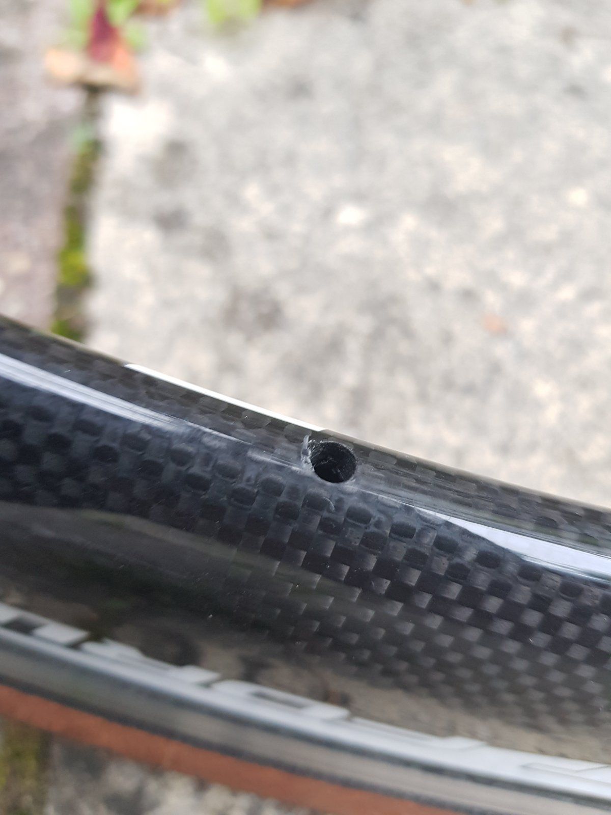

Die Bünde der Nippel scheinen abgerissen. Ich vermute Alunippel.
Bohrung in der Felge scheint intakt.
1:0 für Carbon. (Wenn ich mit meiner Einschätzung richtig liege.)
