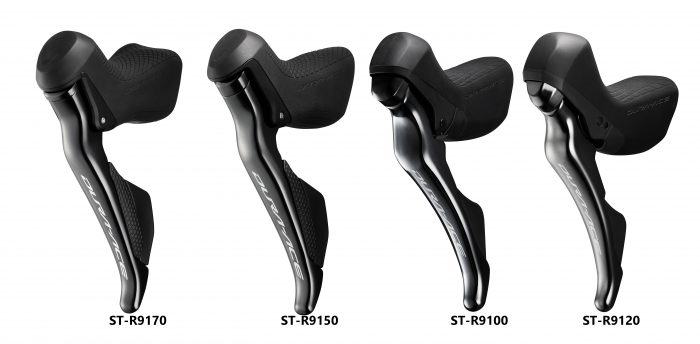

Die letzte mechanische Dura Ace für Scheibenbremse ST-R9120 hatte sehr klobige Schalthebel. Also wirklich hässlich.
Vermutlich kann man da auch gleich die aktuelle 12x mech. 105er kaufen. Die sieht ähnlich aus und soll auch so schalten wir die letzten mechanischen High End Gruppen. Ist aber natürlich schwerer.
