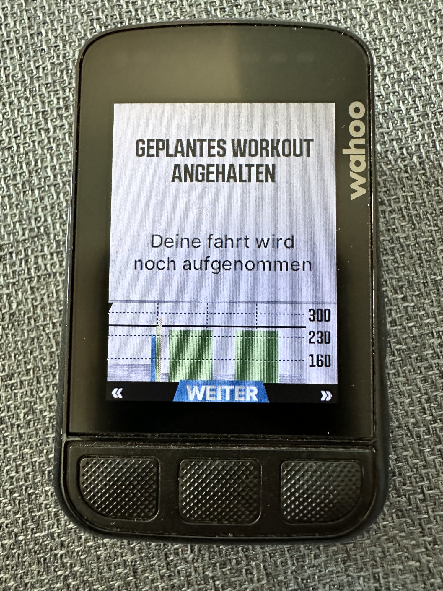

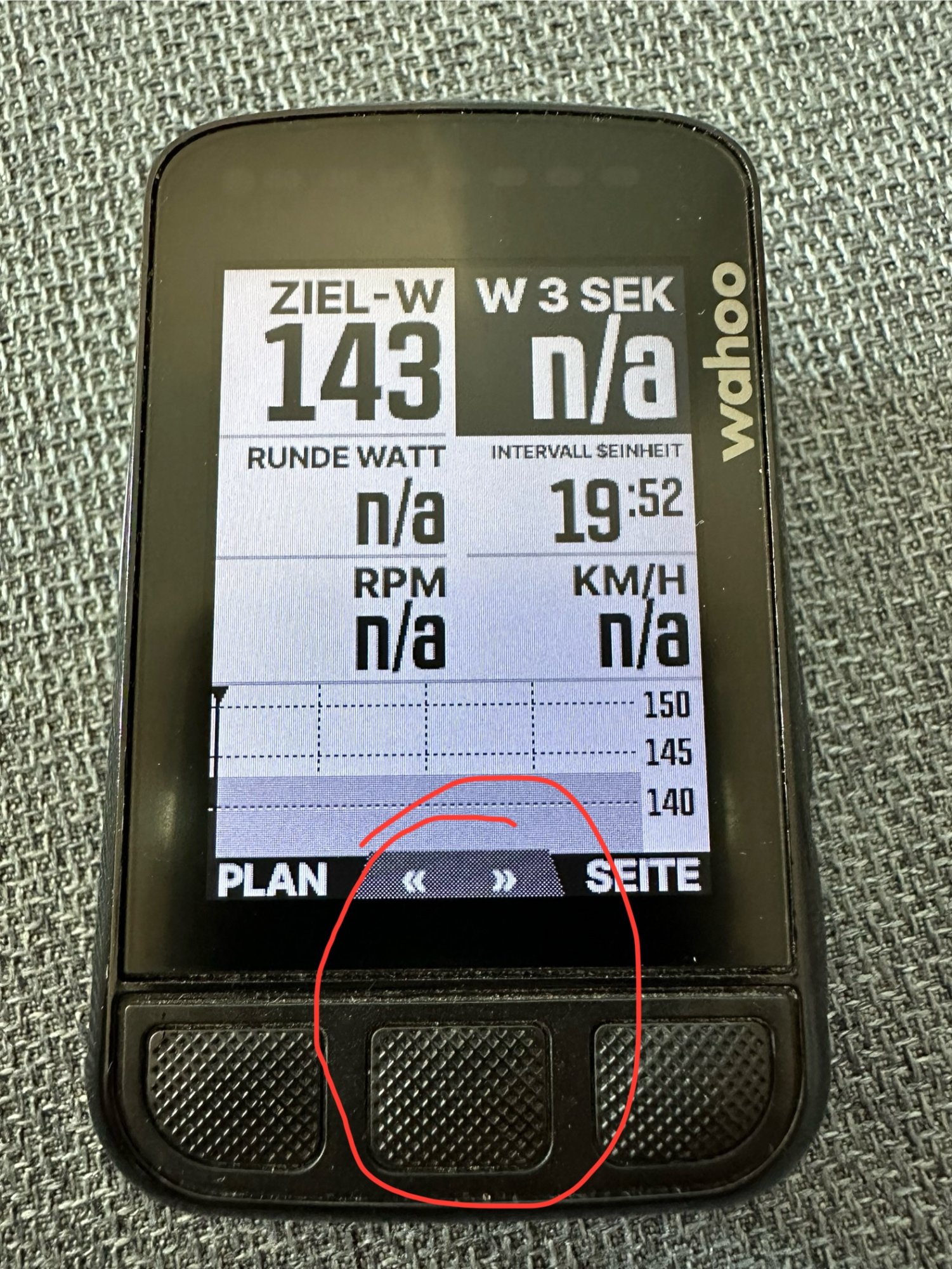

das funktioniert nicht , nicht aus einem geplanten Training raus. Ich glaube ich habe mich falsch ausgedrückt. Es geht nur um "geplante Trainingseinheiten". Ich habe oft das Problem, dass an dem Punkt wo das Trainingsfile grade meint ich solle irgendein Intervall fahren, die Verkehrssituation das nicht zu lässt. Also drücke ich die mittlere Taste und unterbreche so die geplante Einheit bzw den Intervall-Timer. Die FAHRT läuft normal weiter und wird aufgezeichnet. Drückt man - wie von dir vorgeschlagen - auf "Seite", skippt man das Intervall.Hi,
Oder 1x kurz auf „Seite“ klicken……
Ja, hatte ich kürzlich auch.Problem, dass an dem Punkt wo das Trainingsfile grade meint ich solle irgendein Intervall fahren, die Verkehrssituation das nicht zu lässt. Also drücke ich die mittlere Taste und unterbreche so die geplante Einheit bzw den Intervall-Timer.
Wäre ja ein workaroundAus diesem Screen kommt man nur raus wenn man 2x Power drückt
