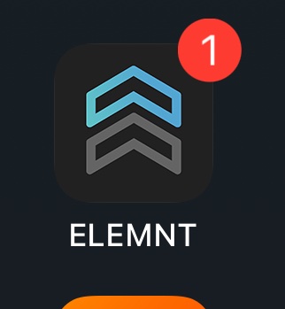

mich nervt die Elemnt-App (iPhone) seit Tagen mit einer roten 1 beim App-Symbol.
Normalerweise ein Hinweis auf ein Update für den Bolt.
Synchronisiere ich ihn und prüfe am Bolt auf Updates wird aber nichts gefunden.
Dann ist auch die 1 weg, nur um am nächsten Tag wieder aufzutauchen.
Woran liegt das und habt ihr das auch?
Danke im Voraus
Danke im Voraus
Hab' ich auch seit geraumer Zeit...
